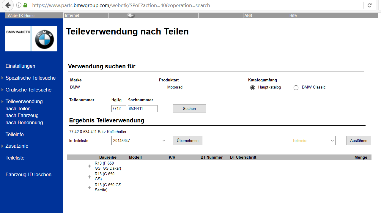

Hallo Dagmar,
lt. ETK passen die Kofferträger mit der Teilenummer 77 42 8 534 411 auch an die Sertao.
Viel Spass in NZ.

Danke,
ja der Gepäckträger passt, aber passen die Koffer mit den Teilenummern 7160 7 660 599 und 7160 7 660 600 an den Träger?

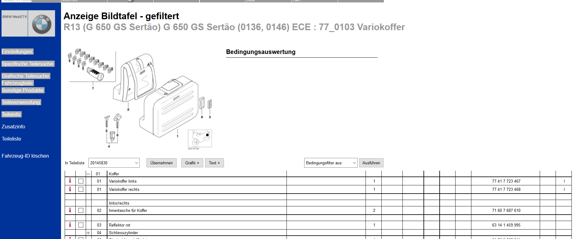

Hallo Dagmar,
die von Dir genannten Teilenummern kennt der ETK nicht, BMW-Teilenummern für Variokoffer s. u.

Die Variokoffer der F650GS (Einzylinder), Dakar, G650GS und Sertao sind alle gleich, das passt, hab selber die Teile, kein Problem. Vergiss die Teilenummern, die sind bei den verschiedenen Baujahren verschieden, die Halter sind aber alle gleich. Auch bei den Koffern gibts verschiedene Teilenummern, nämlich die alten mit Aludeckel und die neuen komplett aus Kunststoff. Ist aber alles absolut identisch, mach dir keinen Kopp, das passt.
