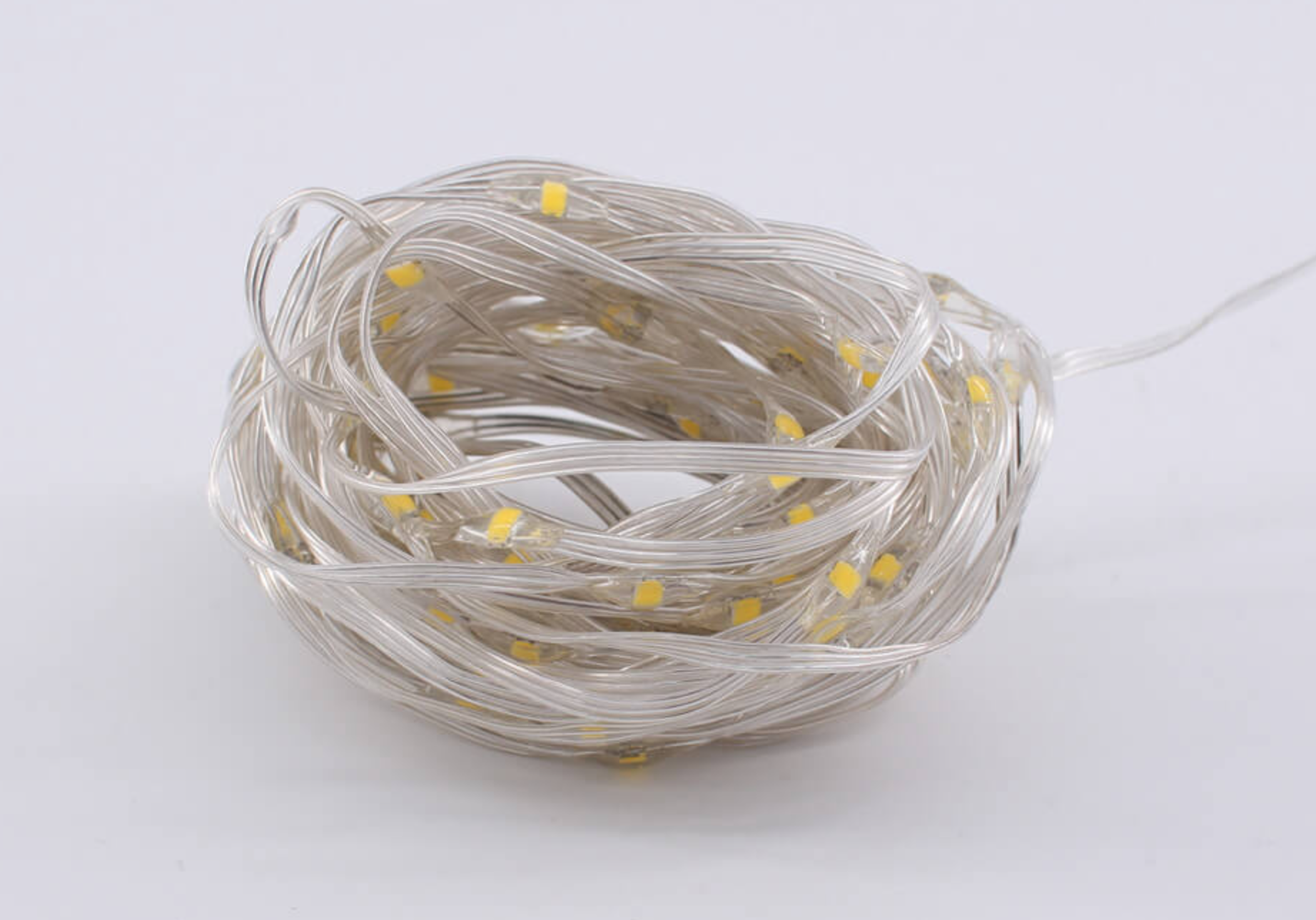

Frage an die Elektronik Profis:
Kann man eine solche LED-Lichterkette kürzen? Die ist 10m lang und ich würde die gerne in der Mitte kürzen. D.h. ich würde da eigentlich gerne ein Kupplungsstück einsetzen, dass ich die Kette als 5m lagen habe, sie aber bei Bedarf um weitere 5m durch das Kupplungsstück verlängern kann?!
Die Lichterkette hat einen USB-Anschluß und kann mit einer gängigen Powerbank betrieben werden.

Du hast also eine USB Lichterkette, also liegen dort 5V an. Bei einer Parallelschaltung bekommt jede Lampe 5V und du kannst überall abschneiden (Isolieren nicht vergessen). Bei einer Reihenschaltung teilt sich die Spannung auf. Geht also nicht. Die Beschreibung der Kette gibt aber keine Antwort her.

auf dem Bild sehe ich 3 Leiter (Adern). Ist also vermutlich eine Mischung der von Brauny beschriebenen Reihen- und Parallelschaltung. Wenn du rausfinden kannst, welcher Teil der Kette parallel geschaltet ist dann kannst du sie in diese parallelen Teile zerlegen.

Bei 5 V können ja nicht all zu viele LEDs in Reihe sein, aber je nach Farbe können es zwei sein. Die Gruppen in Reihe geschalteter LEDs sind dann parallel geschaltet.
Ich nehme an, in der Lichterkette befinden sich LED-Streifen (Video habe ich nicht angesehen). Solche LED-Streifen haben in aller Regel gekennzeichnete Trennstellen, an denen sie abgeschnitten werden dürfen.
