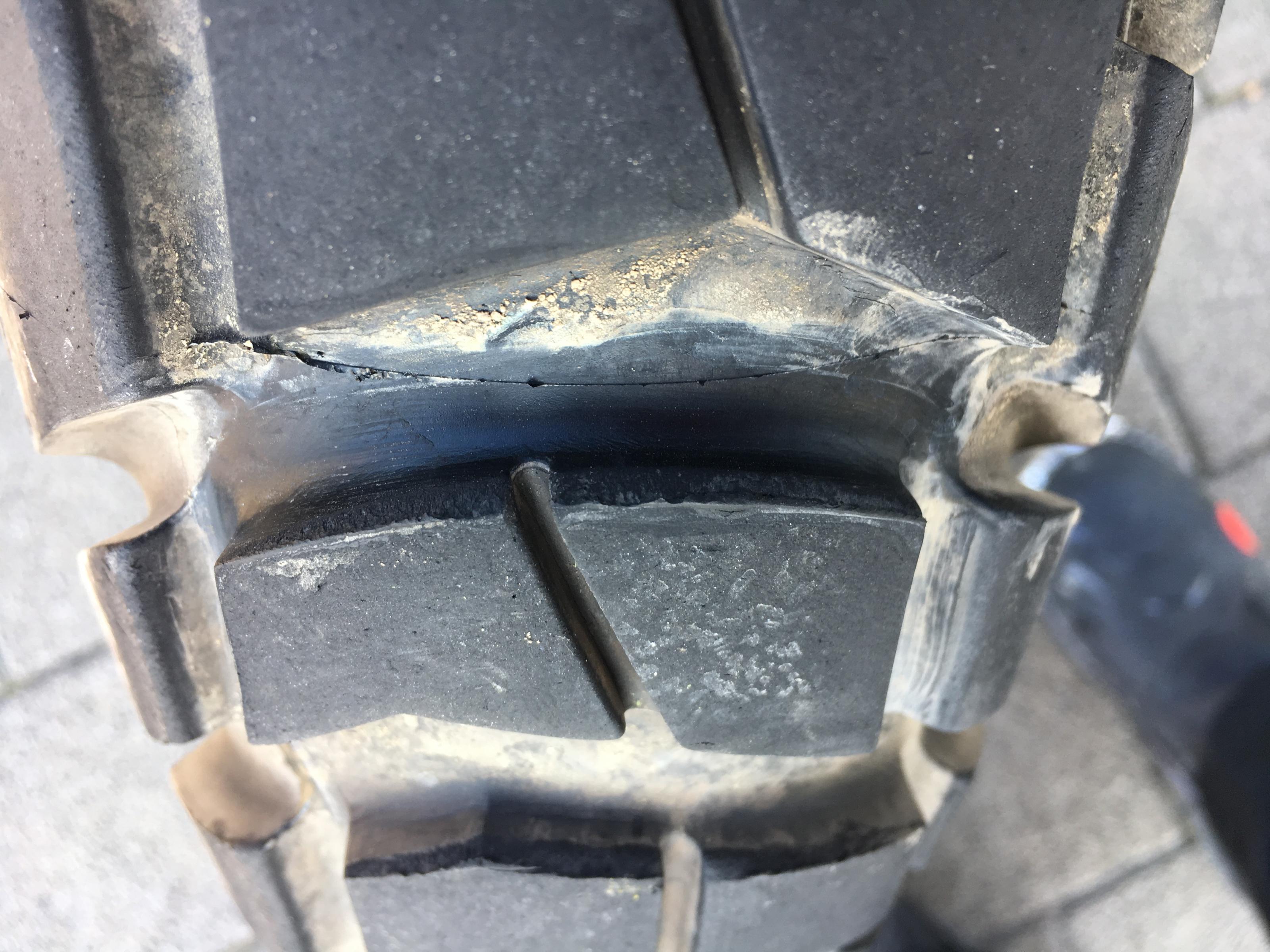

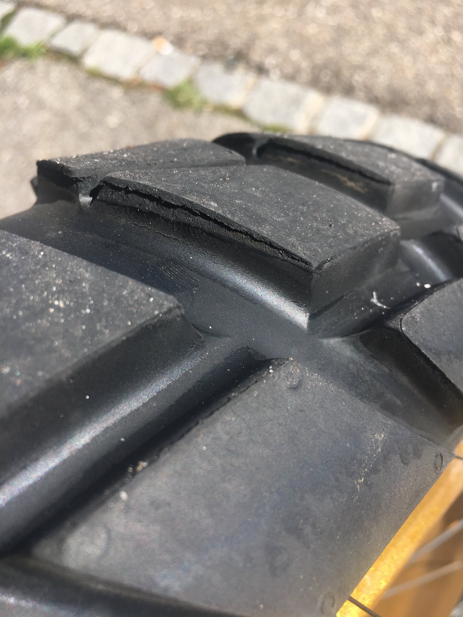

Diskutiere Karoo 3 nach einer Vollbremsung auf der Strasse im Reifen Forum im Bereich Modellunabhängige Foren; Karoo 3 habe ich jetzt 50 KM auf der Strasse gefahren. Sehen leider schon übel aus. Die Stollen sind nach der Vollbremsung fast alle eingerissen.

verstehe ich das richtig: Reifen neu, 50 km gefahren, Vollbremsung und dann das Bild?
Wenn das so ist würde ich mal Metzler antickern.

Ja genau so. Ich melde mich mal bei Metzler sind suche auch auf dem Touratech Event.

Vollbremsung ist sachgerechte Nutzung,deshalb eindeutige Rekla.

Da haben die wohl das Vukanisieren vergessen

Du weißt aber schon selbst, dass das Unfug ist was Du da gerade geschrieben hast. Kein Mensch weiß bis jetzt 100 % genau was mit dem Reifen geschehen ist, dass er so aussieht. Ich würde erst mal reklamieren, Reifenhersteller können anhand des Aussehens regelmäßig ziemlich genau erkennen, was da passiert ist. Ich habe keine Zweifel an der Darstellung des Themenstarters, aber jetzt warten wir mal ab, was Metzeler dazu sagt. Also zuerst mal gemäß Deinem Text unter Deinen Beiträgen, "Lebe lang und in Frieden" wobei ich nicht verstehe warum man den Satz des Vulkaniers in Klingonisch jedem seiner Beiträge anhängt.

Schade....Ich bin bei Touratech beim Metzerler gewesen. Einzige Möglichkeit ist, ich kaufe jetzt einen und melde meinen als Garatiefall Zuhause an.
Metzerler meinte auch, das es unübliches Reifenbild ist. Leider sind jetzt auch noch die Stollen rissig.
Wahrscheinlich werden die noch 1 Tag Offroad halten. Rückfahrt dann halt auf der Autobahn langsam. Schade, schon einwenig enttäuschender Kundenservice.

Wo hast Du denn die Reifen gekauft? Dort musst Du reklamieren! Dieser Verkäufer kann sich mit Metzeler oder Conti rumschlagen, das kann Dir egal sein. Ich kann verstehen, dass die Leute vom Metzeler Stand kein Interesse haben, die Arbeit der eigentlich Zuständigen zu machen.

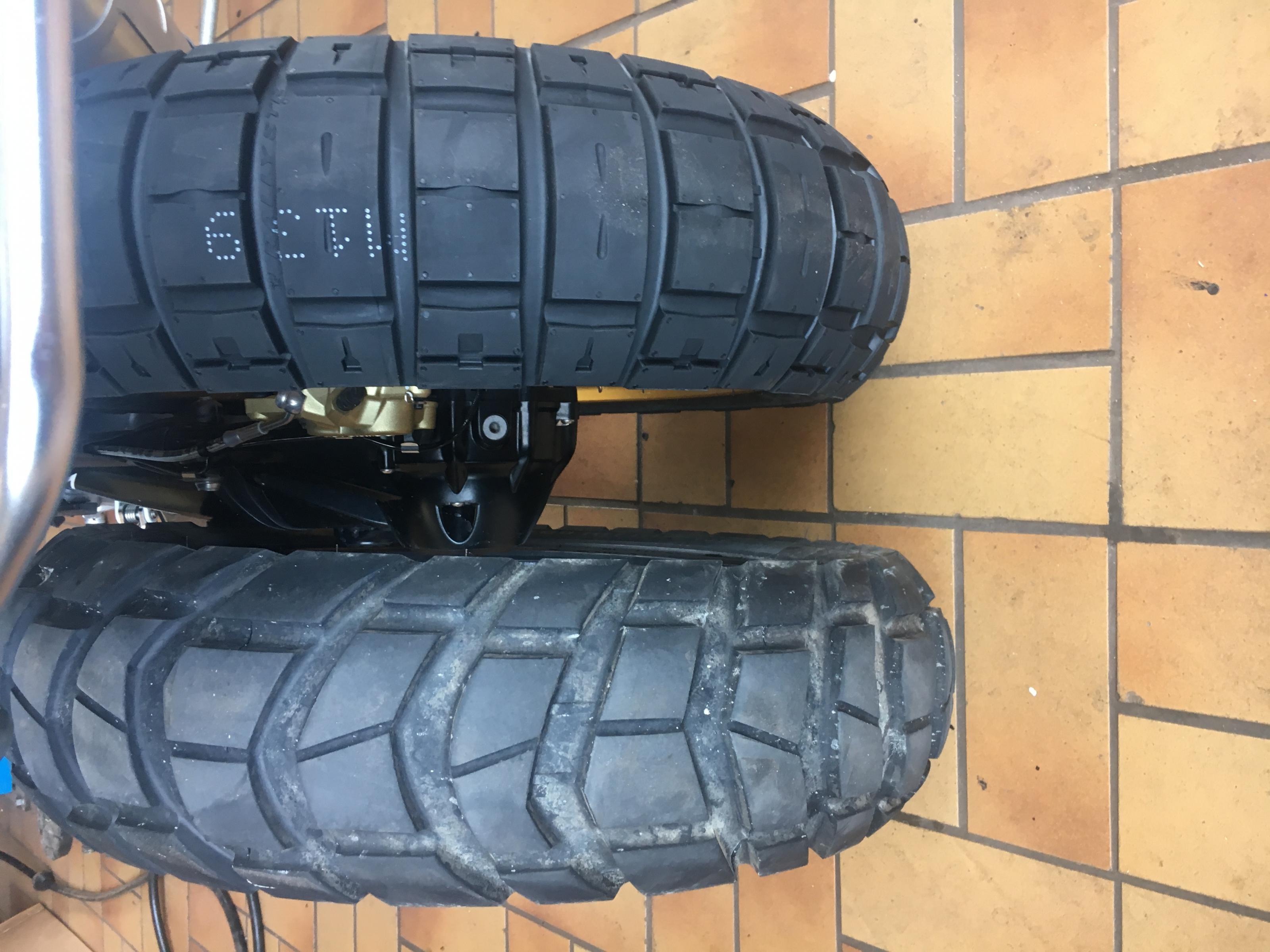

So bin wieder Zuhause.
Super Weekend Danke Touratech.
Mein Reifen hat gehalten und machte offraod auch einen top Job.
Werde den Karoo 3 gerne für offroad weiterverwenden.
Für die Strasse kaufe ich mir wieder einen SRT und montiere dann für grobes Gelände den Karoo 3

E8014A58-ADFB-4272-94C7-8DBFEC26A2B2.jpgWieder zurück auf SRT, finde ich ein super Reifen. Für grobes Gelände werde ich den Karoo wieder aufziehen.

Was man jetzt noch am Metzeler sieht, halte ich nicht für außergewöhnlich, beginnende Mittelglatze, aber sonst ?
Vielleicht ist auch die mir mögliche Vergrößerung nicht ausreichend oder das Bild zu unscharf, aber jetzt sieht die Pelle normal aus.

Es war der vordere Reifen.
Hat sich aber jetzt im Gelände nicht weiter verschlimmert. Die Bremsen sind zu gut 😊 der Karoo war auf der Strasse mit der Vollbremsung leicht überfordert. Würde ihn aber wieder kaufen, da er im Gelände wirklich gut ist.
Für die Strasse gehts zu gemütlich herrumrollen.
