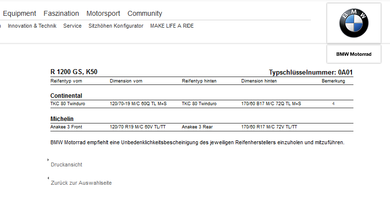

Welche reifen sind denn explizit von bmw freigegeben? Nur die erstauslieferungsreifen, also anakee und mtn ?
BMW kann natürlich nicht für jeden reifen gerade stehn, aber der cra3 ist ja kein exot und wird bestimmt oft montiert.

Laut bmw hätte man auch nicht viel auswahl, zumindest für die alte k50 :-)
