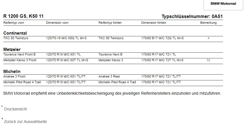

Diese "Freigaben" von BMW beinhalten nur die OE-Reifen welche verbaut wurden. Du findest da ja auch keinen TKC70, Roadtec01 etc...
Das Argument ist also auch totaler Käse.
