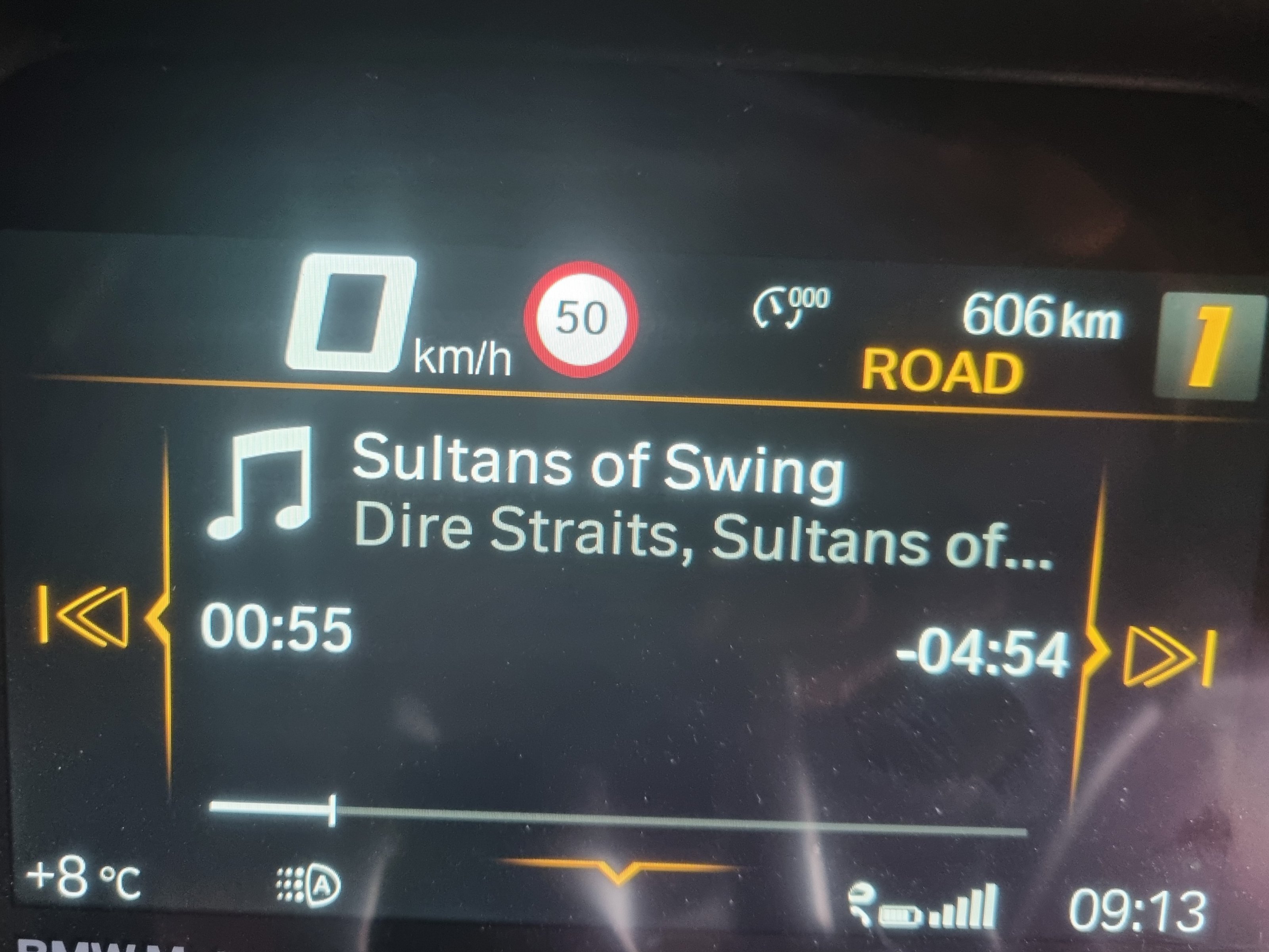

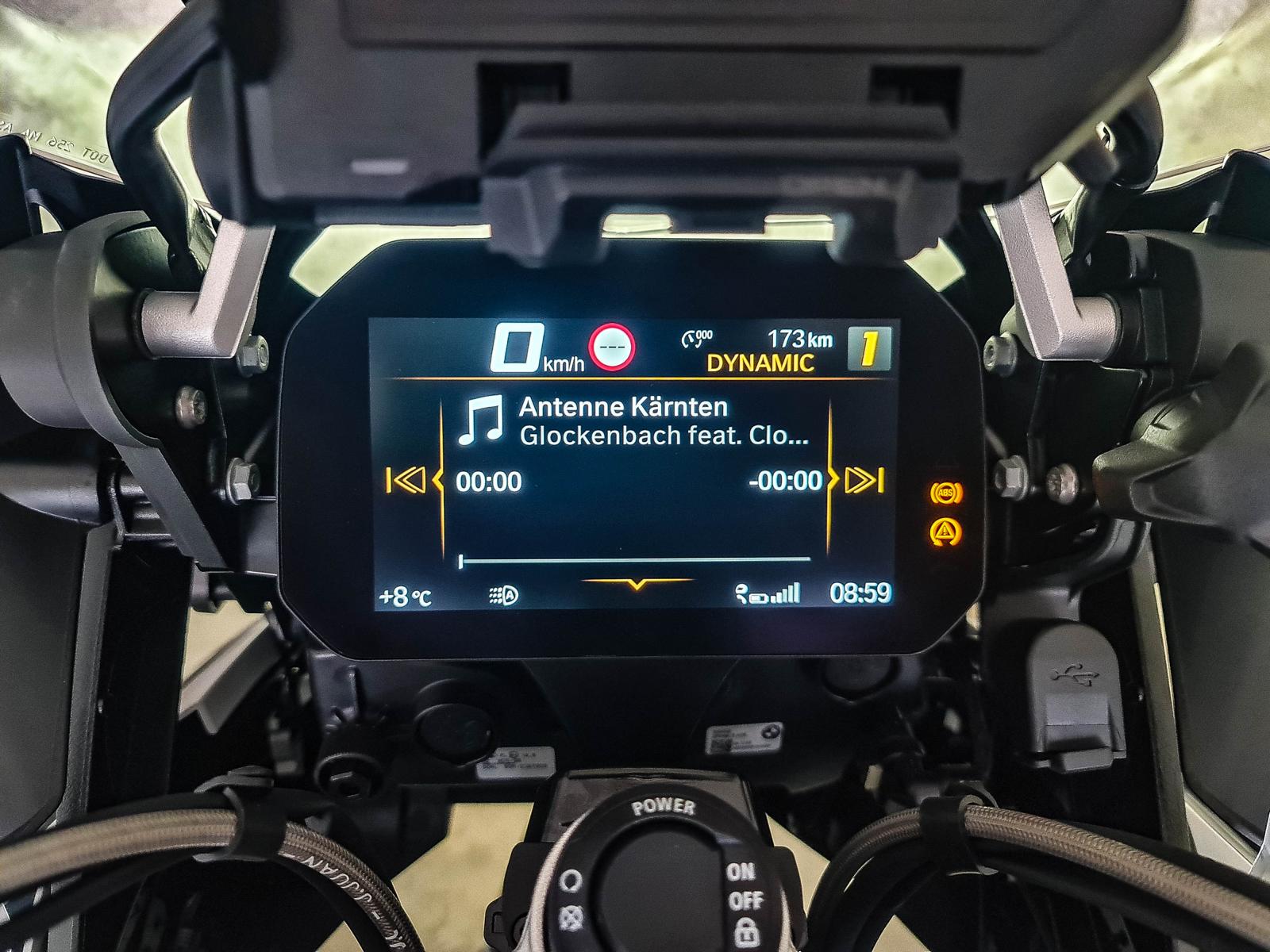

auf dem Smartphone gespeicherte Musik wird bei mir am TFT angezeigt. Allerdings nur Interpreten und Titel, keine Listen. Die Auswahl der Liste/Ordner muss übers Smartphone erfolgen, vor- und zurückblättern innerhalb dieser geht dann über den Multicontroller:

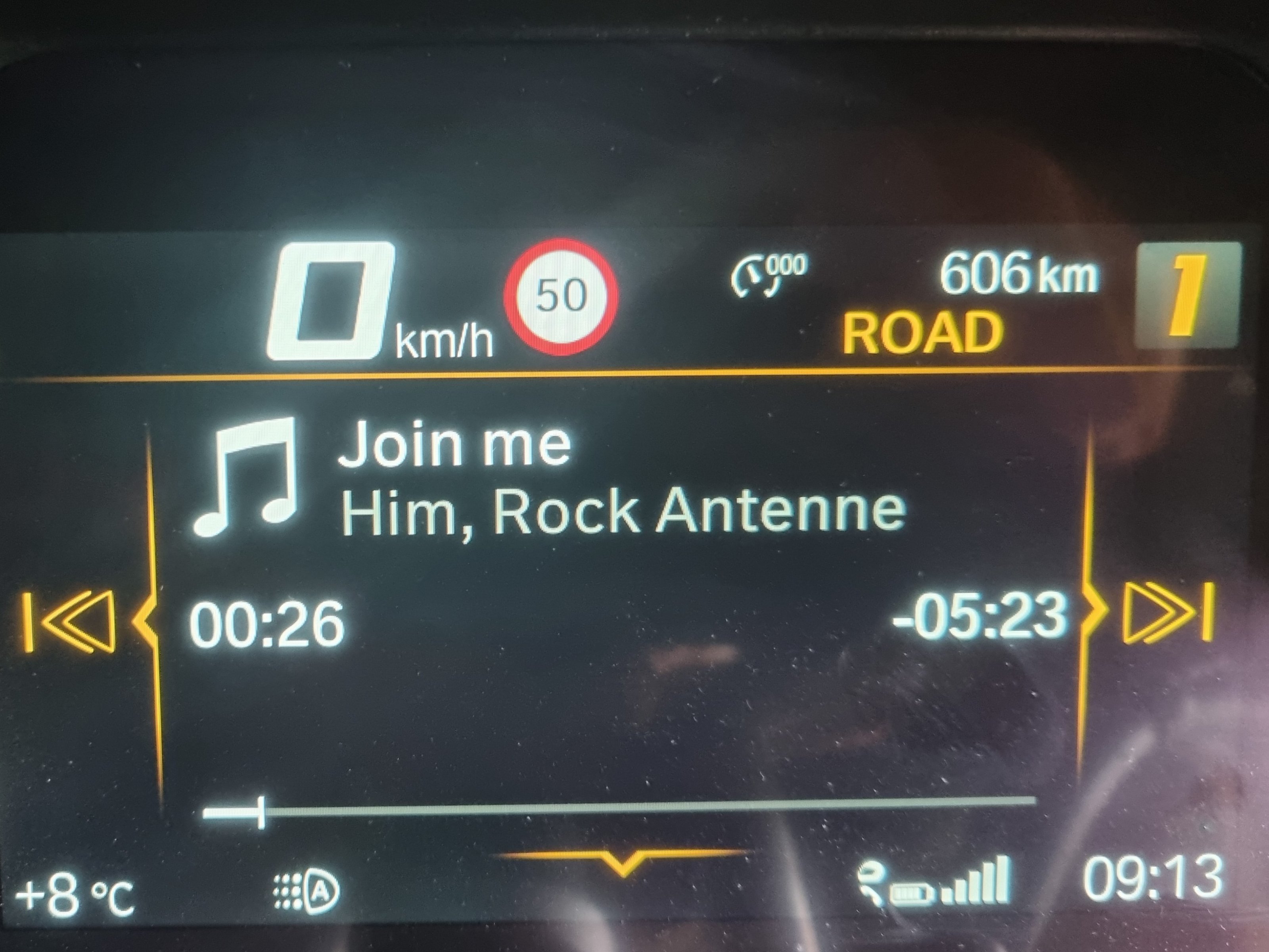

Auch Internetradio funktioniert so, hier kann ebenfalls über den Multicontroller zwischen den gespeicherten Sendern gewechselt werden.
Smartphone: Samsung S21 plus; MP3-Player: Pulsar+; Internetradio: Replaio Radio

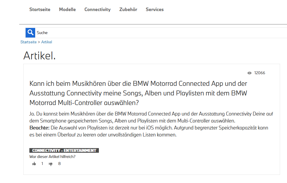

Streaming-Dienste siehe:
