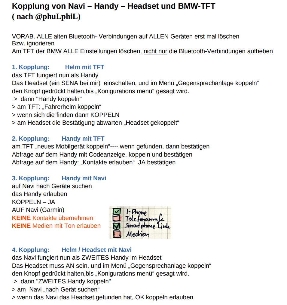

Ich fuhr bis letztes Jahr sehr gut mit der Anleitung von "phuLphil"
Die Grafik stammen von Phil....die handschriftliche Vorgehensweise hab ich mir daraus notiert.
Also alles wie gehabt in der Reihenfolge die Geräte untereinander verbunden.

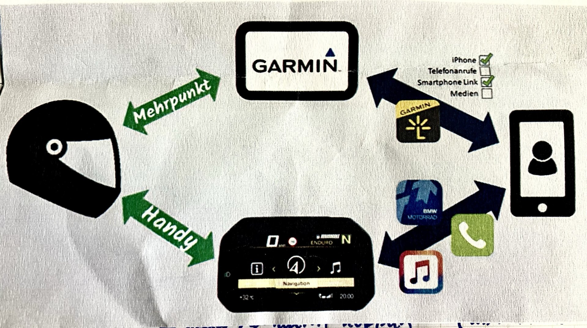

Seitdem kommen solche Probs fast gar nicht mehr vor.
Nur mal so als gedankliche Anregung.....

  • der Tip von @ JoE Seeve war sehr gut. > "Alle Einstellungen des TFT's löschen" ist besser als nur "alle Bluetooth-Verbindungen löschen"
  • die Reihenfolge der Koppelung der Geräte untereinander (nach dem Schema von @phuLphiL) ist ebenso wichtig. Ich habe meine alte handschriftliche Liste nun nochmal am PC neu aufgesetzt.
