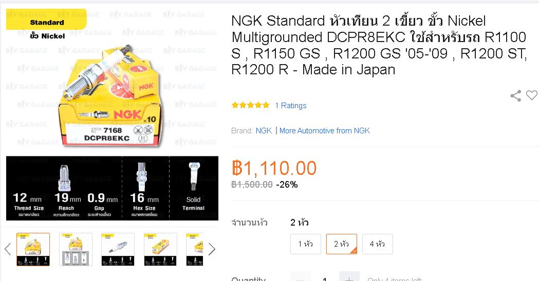

Zuendspulenabziestecker kam eher als erwartet.
Aber Wahnsinn.
Habe einen recht schlanken 16m Kerzenstecker gekauft.
Die neue Kerze ist eine DCPR8EKC 16mm
Mein Kerzenstecker will aber nicht die Kerze im Motorrad greifen.
Innen im Motorad vor der Kerze da, wo der Stecker auf die Kerze geht, gibt es eine Verjüngung.
Es sah so aus, als ob der Stecker da anstoßen wuerde
Also, den Stecker dünner geschliffen.
Wenn ich den Kerzenstecker ohne Verlängerung aufstecke und die Position in der Oeffnung mit meiner neuen Kerze vergleiche, so bin ich innen ganz auf der Kerze.
Sie dreht aber nicht mit.
Nun habe ich den Verdacht das eventuell 14mm Kerze drin ist. Geht das?

Hallo Volker, meiner Erinnerung nach ist die SW für die Kerze 14 mm.
Gruss Axel

Oh, der Sohn fährt gerade los um einen 14ner zu finden.
Dann gibt es die Kennnummer in 2 groessen?
Ich weis nicht mehr genau woher ich die Groesse gefunden hatte für dieses Motorrad.
Oh, sehe gerade in diesem Verbotenem Buch, habe ich hier immer offen, hatte mich aber auf die Suche verlassen eine LMAE8D-J
Sehe gerade, wenn man die nimmt ist es 14mm
Ok, danke.
Habe den Fehler gefunden.
Hatte das Jahr übersehen. So ein Mist
Muss besser Aufpassen. :-)

Lt. Deinem Bild im Post #3 soll die dortige Zündkerze auch für die R 1150GS passen.
Fahre seit Jahren in bzw. für meine R 1150 GS (Modell 2000) ohne jegliche Probleme die werksseitig vorgegebene NKG BKR 7 EKG.

Ja,
Ich habe die total falsche bestellt. Passt nicht zu meinem Jahr, auch das Gewinde ist falsch.
12mm anstatt 10mm, haha, da wär zum Glück eh nix gegangen.
Die richtigen Kerzen kommen gleich.
