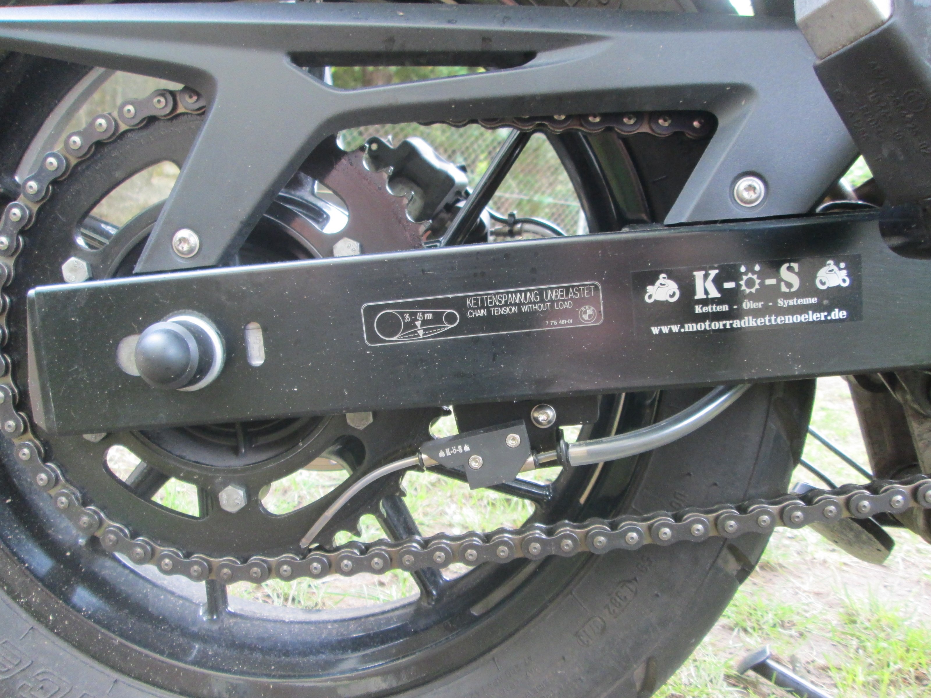

Hab zwar keinen Scotty, aber die Systeme sind ja alle sehr ähnlich.

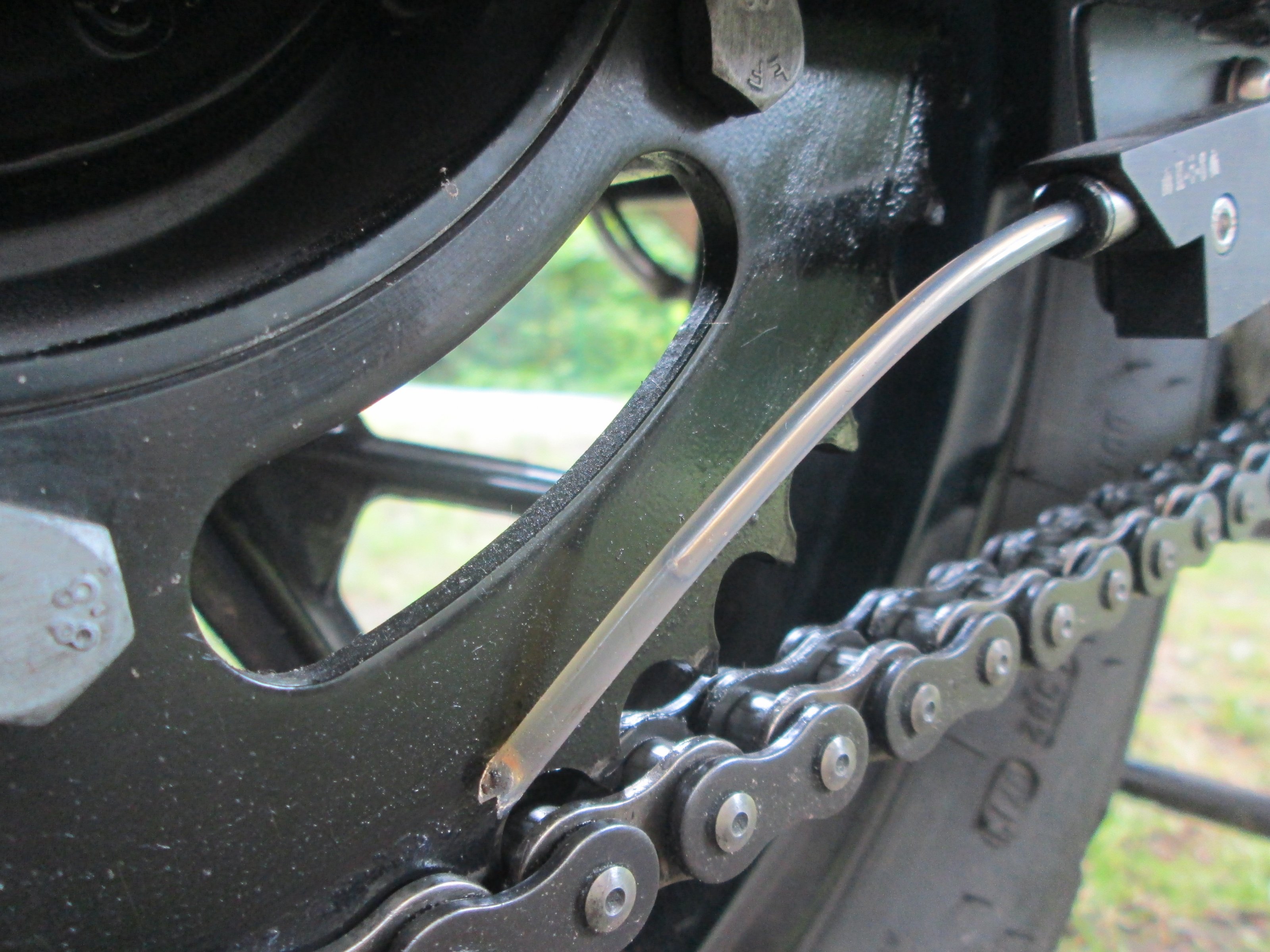

Vor allem solltest Du darauf achten, das das Endstück so angebracht wird, das es an der Flanke des Kettenblattes anliegt. Der beförderte Öltropfen wird somit auf das Kettenblatt aufgebracht, und durch die hohen Zentrifugalkräfte beim Fahren nach außen getrieben, direkt auf die Innenseite der Kettenglieder, und genau da soll das Öl ja auch hin.
Irgendwelches Getropfe auf die Kette, oder vorn aufs Ritzel, wird sofort wieder abgeschleudert und verursacht ne Menge Sauerei, sowas ist Pfusch.
Bei mir sieht das folgendermaßen aus:
