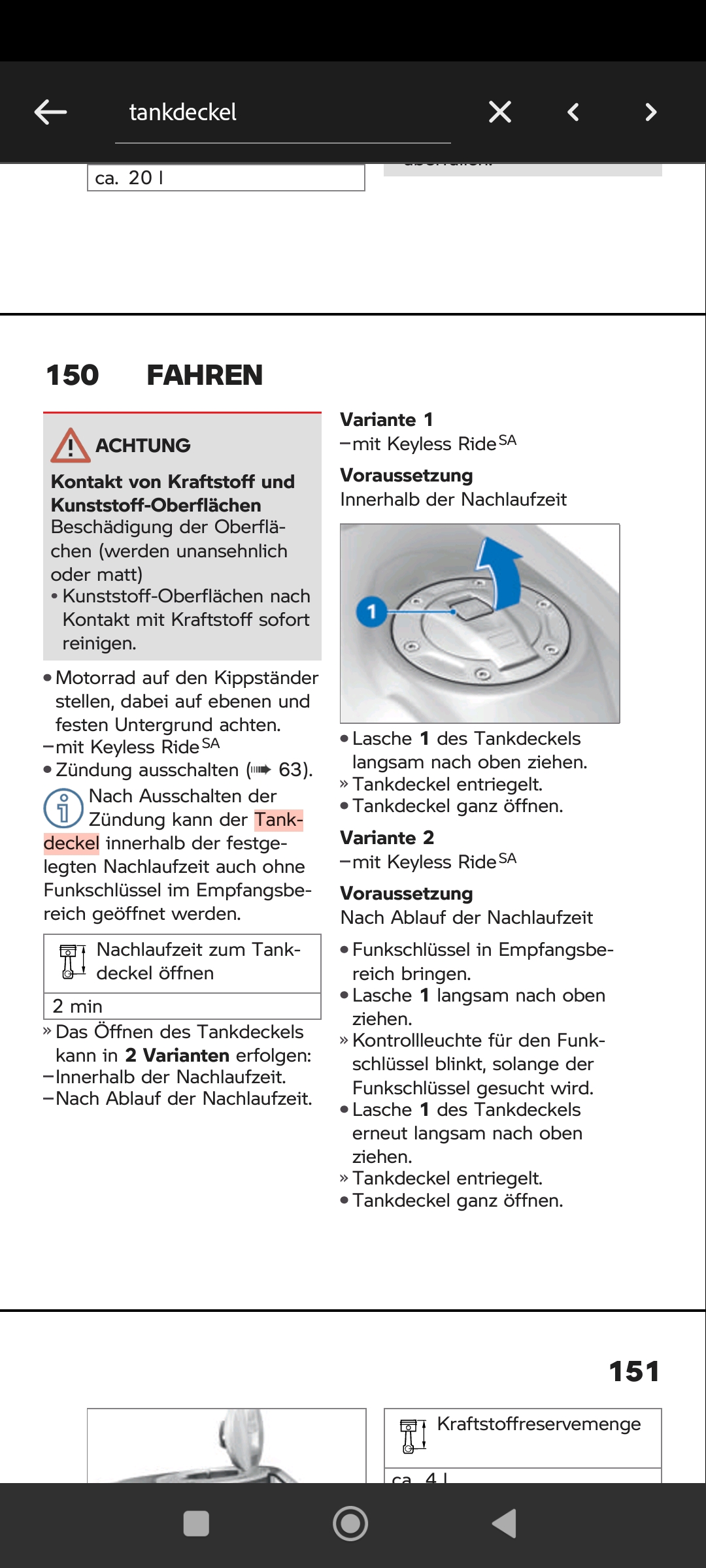

Klar ist aber: Ohne Funkschlüssel ist nach einer Zeit X Sense mit öffnen....
Also das mit den 2 x Ziehen habe ich vorhin ausprobiert und es funktioniert bei mir (BJ 2019) nicht. Zündung an/aus, dann lässt sich der Tankdeckel öffnen. Sonst helfen keine Tricks
ManHer0706
09.07.2023
185
Rheinhessen
R1250GS Trophy 2023
Bei dem Titel des Thema bin ich von Funkschlüssel ausgegangen. Ohne Funkschlüssel wüsste ich auch nicht wie das gehen sollte.
Aber das würde dann auch erklären warum der Freundliche sowas sagt. Dann ging es dabei sicher um ein Exemplar ohne Keyless.
Oder haben die dann ein Schloss mit Schlüssel am Tankdeckel🤔

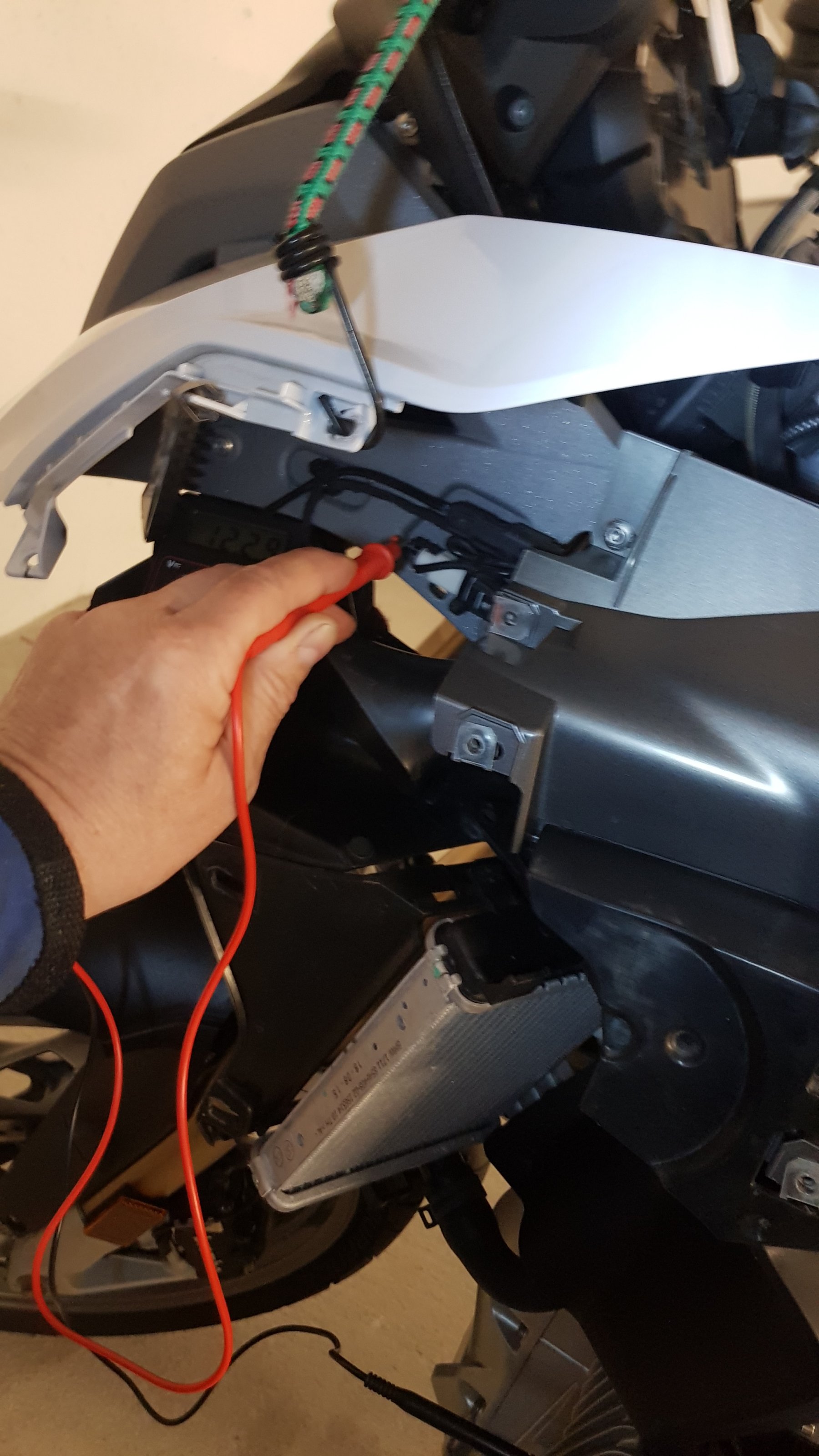

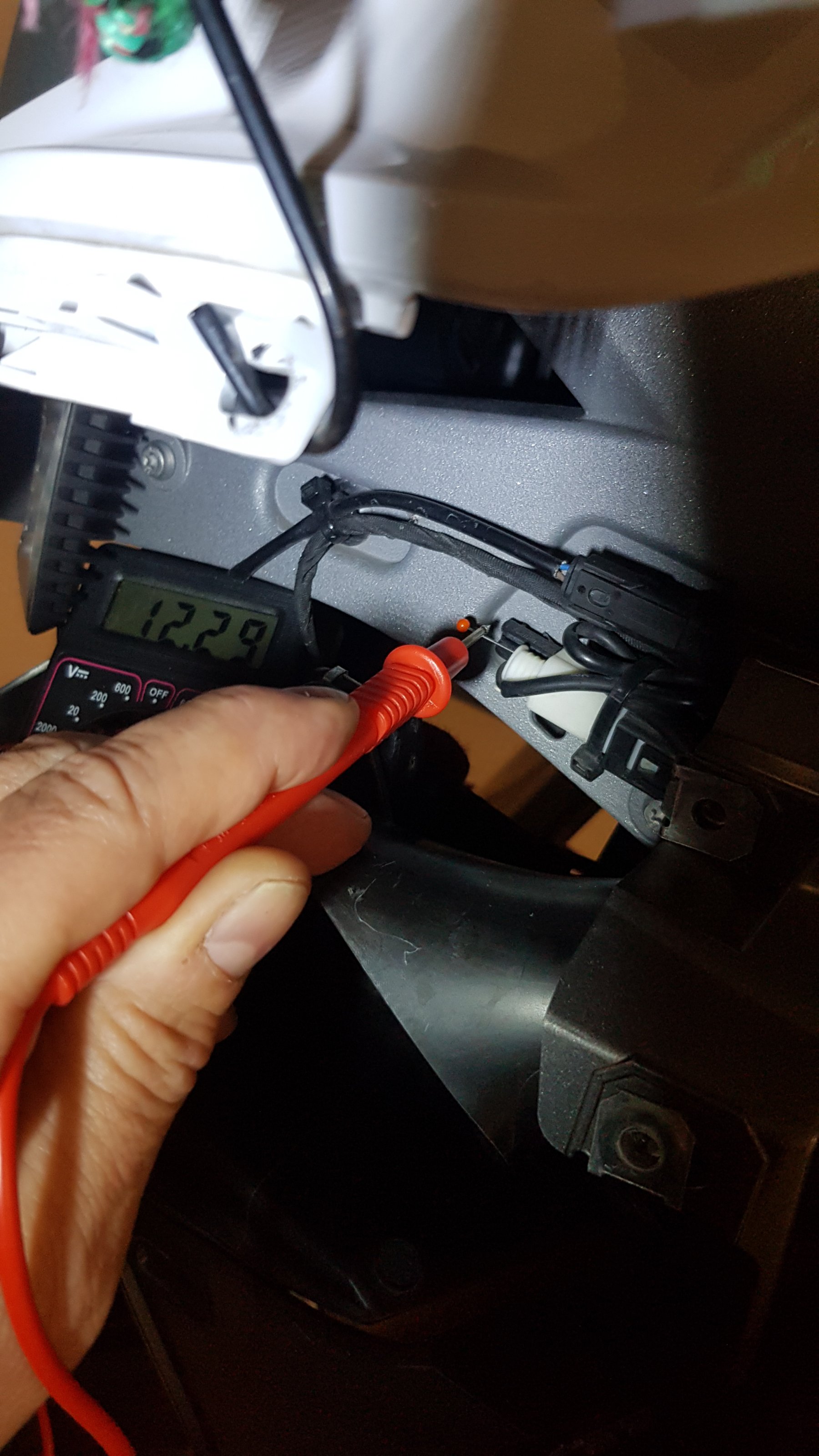

aus aktuellem Anlass hole ich den alten Fred nochmal hoch. Mein Kumpel hat Probleme mit dem Tankdeckel und ich wollte es jetzt selber wissen.
Das Fazit zuerst:
Der Tankdeckel hat ein "überwachtes, geschaltetes Dauerplus".
Solange am schwarzen Kabel Bordspannung anliegt (hier jetzt 12V genannt), kann er geöffnet werden.

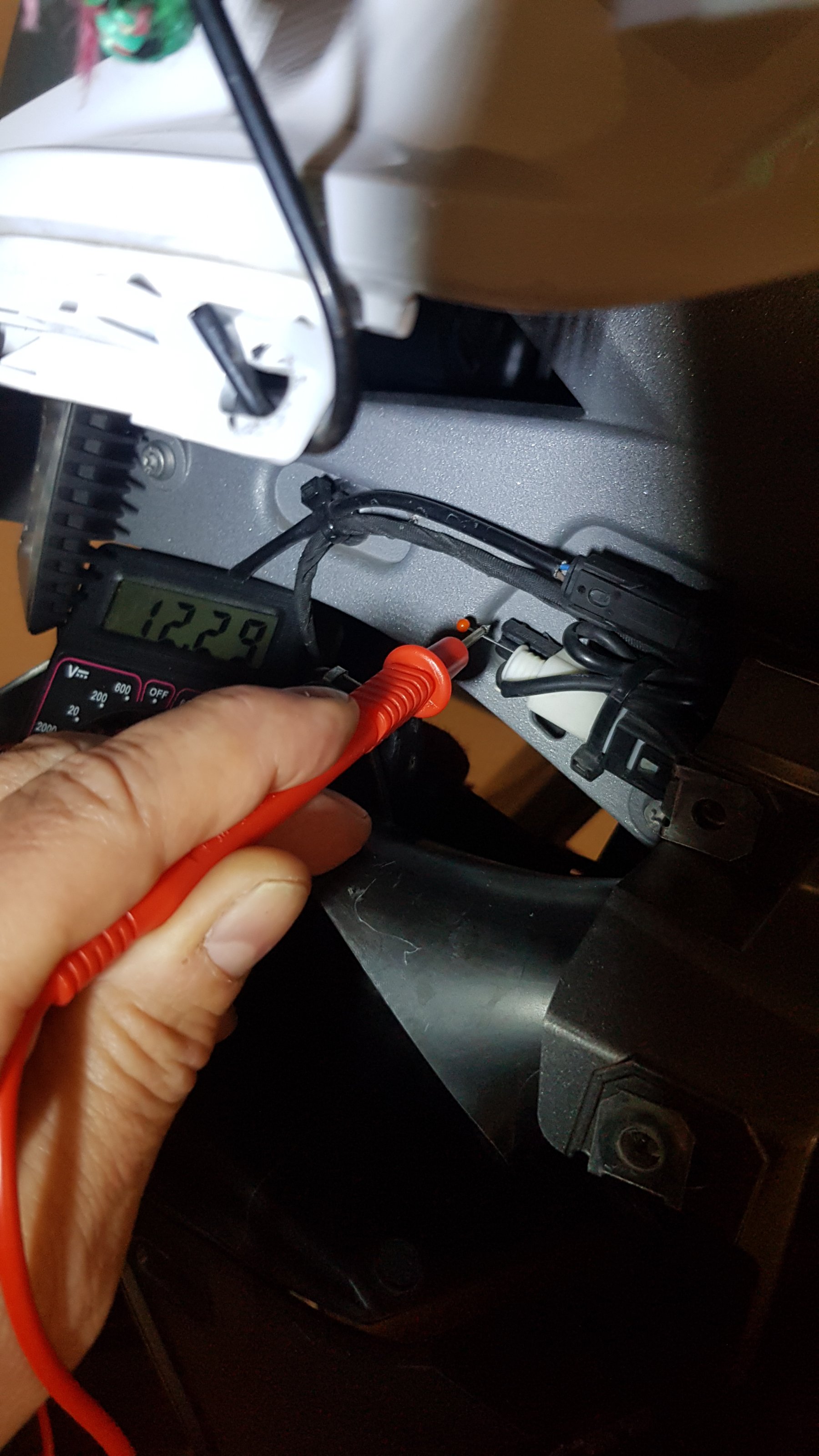

Messaufbau:
Nadel zur Spannungsprüfmöglichkeit in das schwarze Kabel des Tankdeckelverbindungssteckers.
Masseabgriff am Zylinderkopf.
Gemessen wurde ausschliesslich die Spannung am schwarzen Kabel.
Messergebnisse der 5 möglichen Zustände
1) Zündung aus; Schlüssel weg; Ziehen an der Lasche --> 12V wechselt auf 0V ==> Deckel bleibt zu
2) Zündung aus; Schlüssel da; Nachlaufzeit beendet
beim 1ten Ziehen an der Lasche --> 12V wechselt auf 0V ==> Deckel bleibt zu; Schlüssel wird "gesucht"
beim 2ten Ziehen an der Lasche --> 0V wechselt auf 12V ==> Deckel öffnet; Schlüssel wurde "gefunden"
3) Zündung an; Ziehen an der Lasche --> 12V wechselt auf 0V ==> Deckel bleibt zu
4) Zündung aus; Nachlaufzeit 2 Minuten (Schlüssel egal ob da oder nicht) --> 12V konstant ==> Deckel öffnet
5) Tankdeckel offen --> 12V wechselt auf 0V (ungefähr 2 bis 3 Sekunden nach Öffnung)

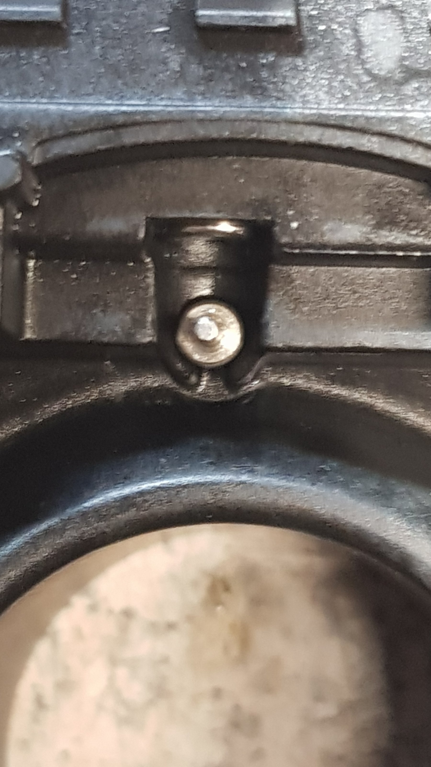

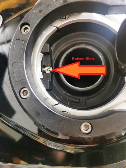

Gibt es eine Möglichkeit der "Pflege"?
Ich habe den Stift mit Silikonfett eingeschmiert. Gleitet ganz toll. Aber das Fett ist, wie immer, ein Magnet für Schmutz und Staub. Also am Ende kontraproduktiv.
Mit dem Wissen von heute wäre meine Antwort: Nein.
Wenn man sich aber die Reklamationshäufigkeit der Tankdeckel anschaut, denke ich, dass man sich bis 100.000km+ keine Gedanken machen braucht. Ob mit oder ohne Pflege

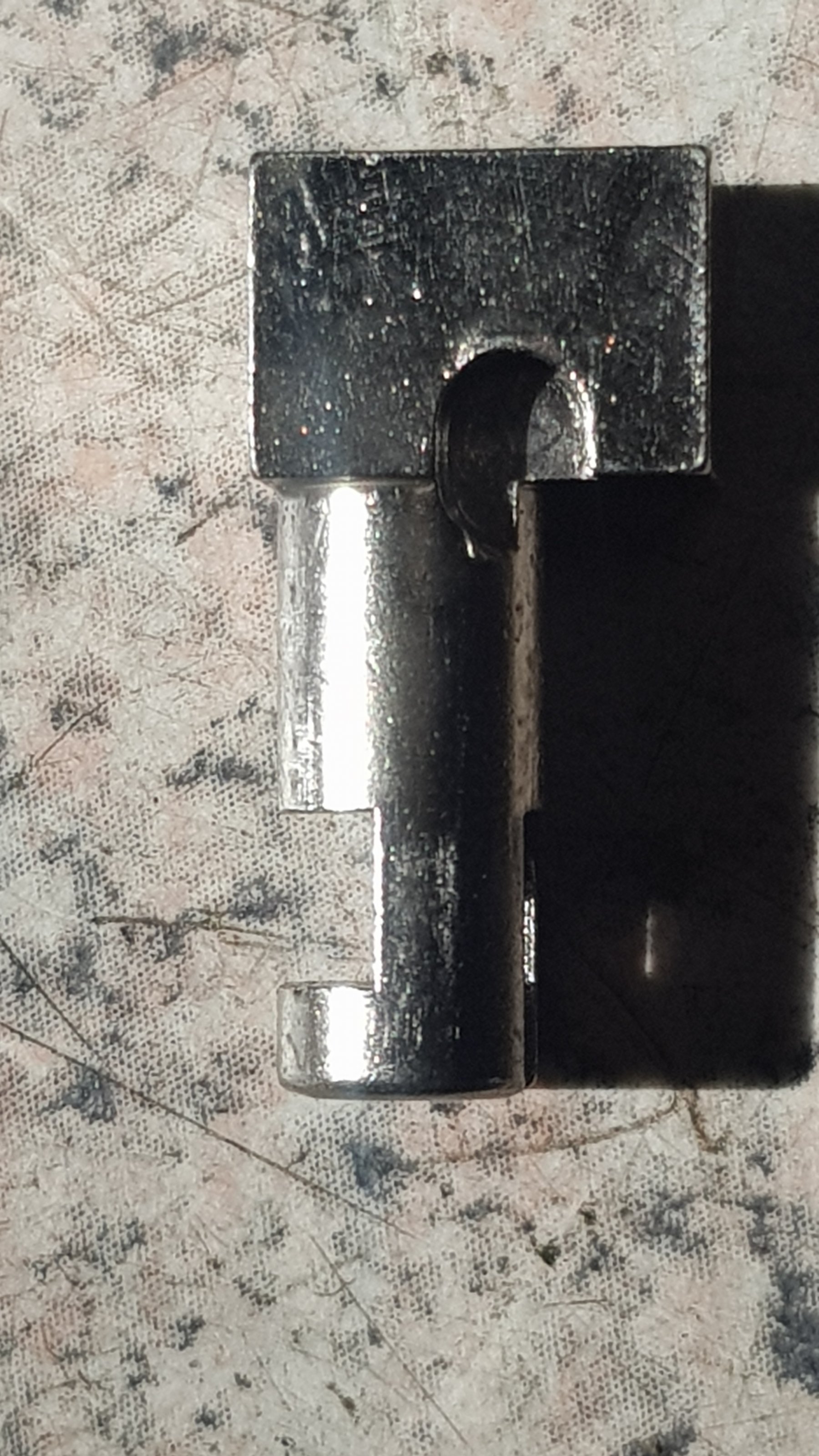

Moinsen mal wieder,
des einen Pech, des anderen Glück! Danke an Patrik für den defekten Tankdeckel.
Auch hier das Fazit zuerst:
Ich glaube man kann den Tankdeckel einfach reparieren.
Zur Technik des Deckels:

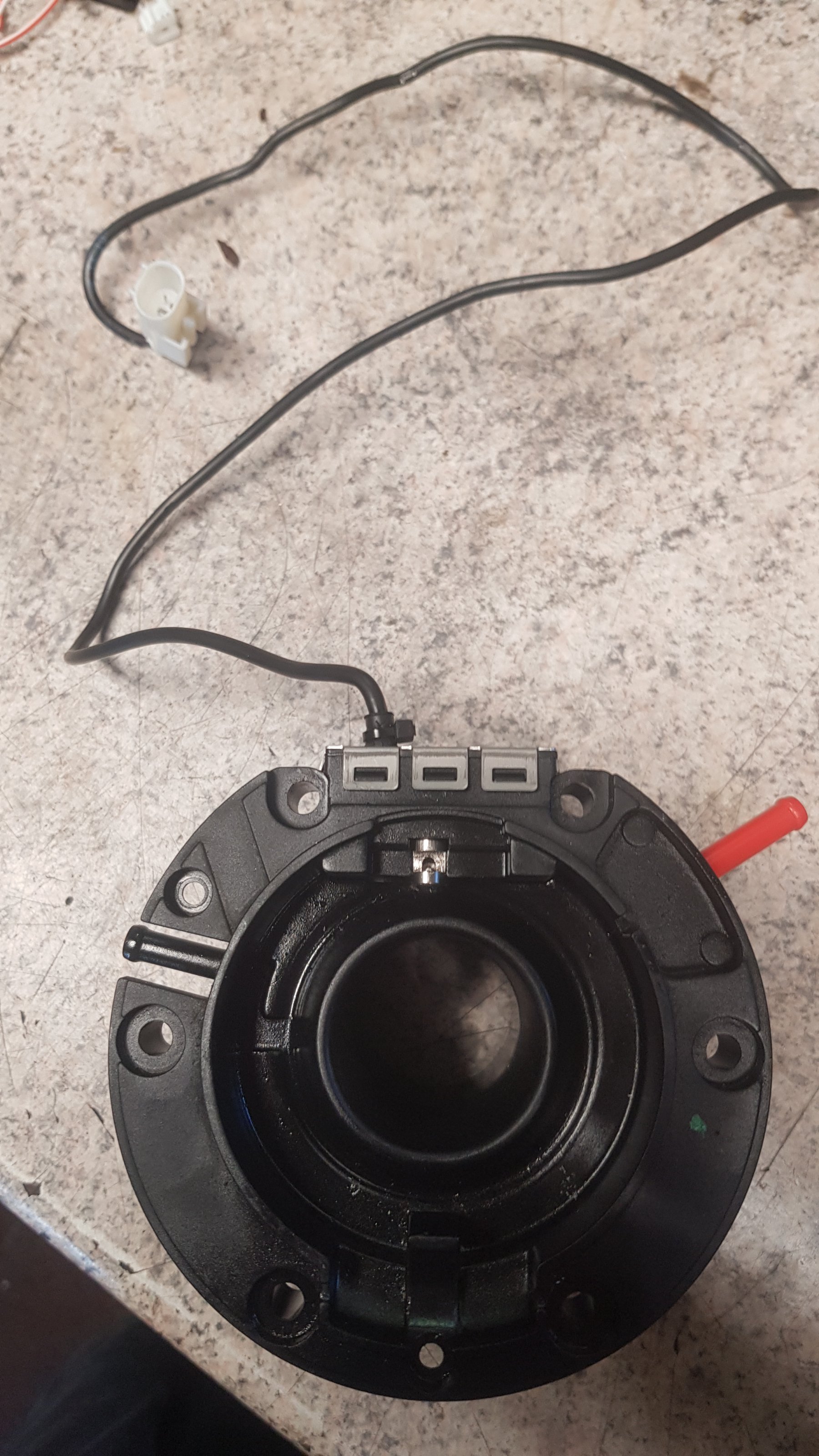

So sieht der Tankdeckel ohne Deckel von oben gesehen aus.

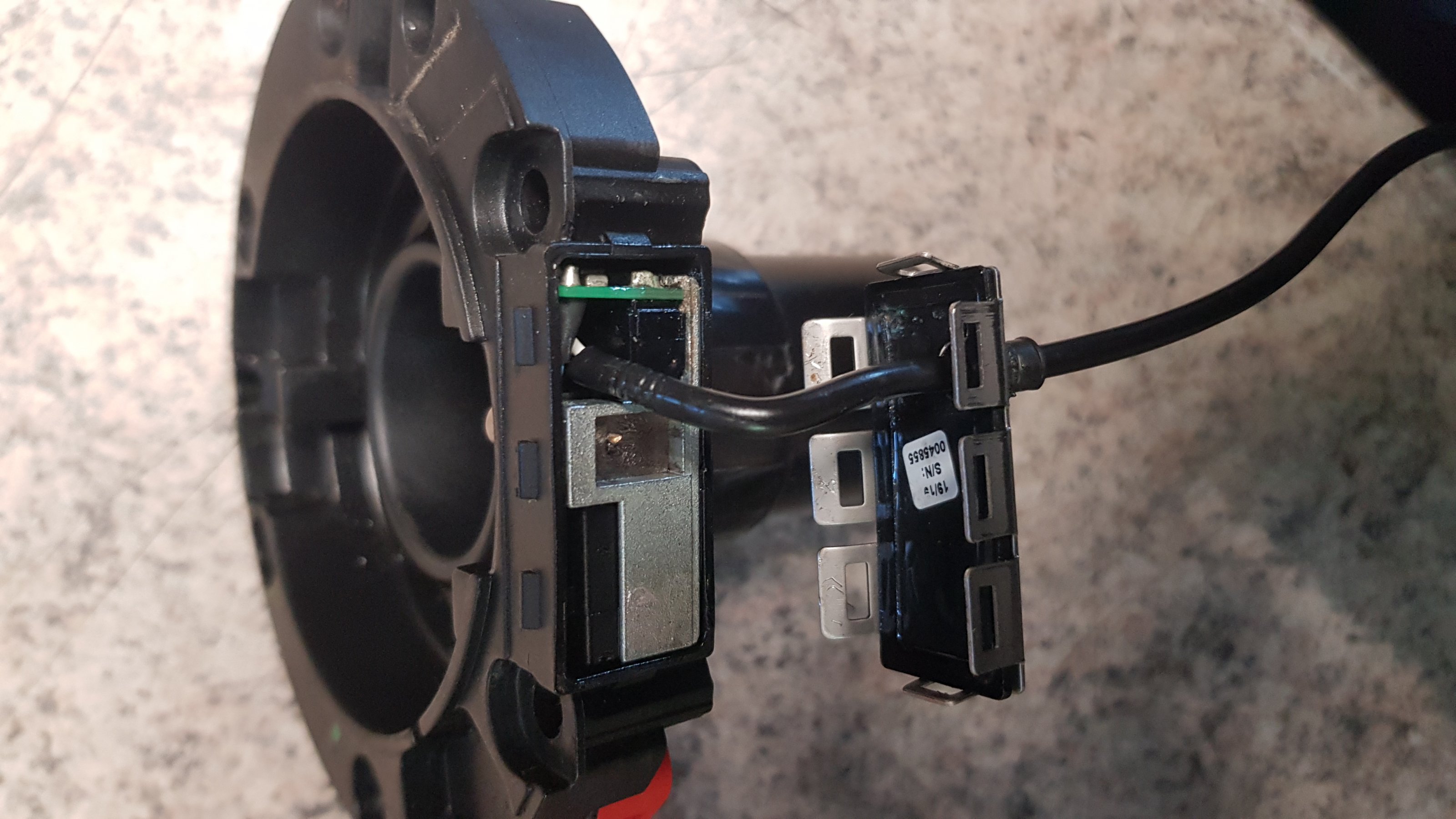

Zuerst den Kabelbinder abkneifen, dann die 8 Klemmlaschen (3 oben, 3 unten und je eine links und rechts) aufhebeln, bis das komplette Halteblech auf dem Kabel entlang weggeschoben werden kann. Keine Angst, die Blechzungen lassen sich hinterher wieder beim Zusammenbau zurechtbiegen.
So sieht es unter dem Halteblech aus.
Jetzt den "Schlitten" (siehe Photos unten) von der Einfüllseite her mit leichten Überredungsschlägen in Fahrtrichtung nach vorn heraus"klöpfeln". Dabei darauf achten, dass der kleine Stift vorne den Schlitten nicht festhält. Auch hier keine Angst, es ist nichts im Weg, das kaputtgehen könnte.

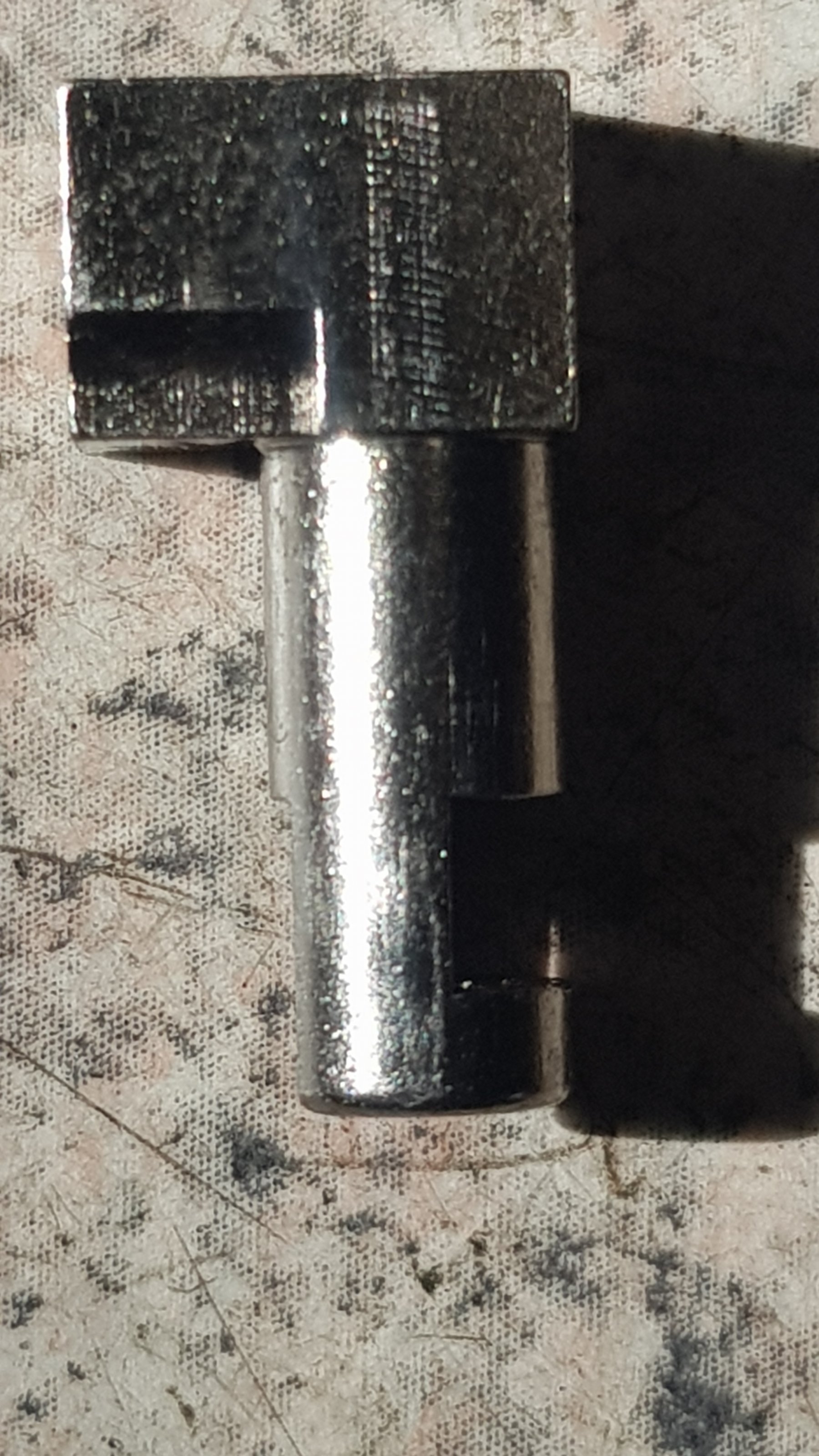

Den Schlitten dann herausziehen und siehe da, so sieht er aus:
Jetzt erstmal den Pin in Sicherheit bringen, der steht völlig unbefestigt auf einer Feder und wartet förmlich darauf, verloren zu gehen. Also unbedingt Pin und Feder entnehmen und gut weglegen.
Und hier dann der Blick in den Führungsschacht des Schlittens.
Rechts unten (so auf 5 Uhr) ist der Mikroschalter, der von dem Schlitten beim nach hinten rutschen (Öffnungsvorgang des Tankdeckels) betätigt wird.
Links (so auf 9 Uhr) ist der Sperrbolzen, der per Magnetspule "reingezogen" wird und dadurch dem Schlitten freie Fahrt nach hinten (Öffnungsvorgang des Tankdeckels) gibt.
Die beiden funktionieren als Team:
Der Mikroschalter gibt beim Betätigtwerden Strom auf die Magnetspule, die dann den Bolzen zurückzieht und dem Schlitten freie Fahrt gibt.

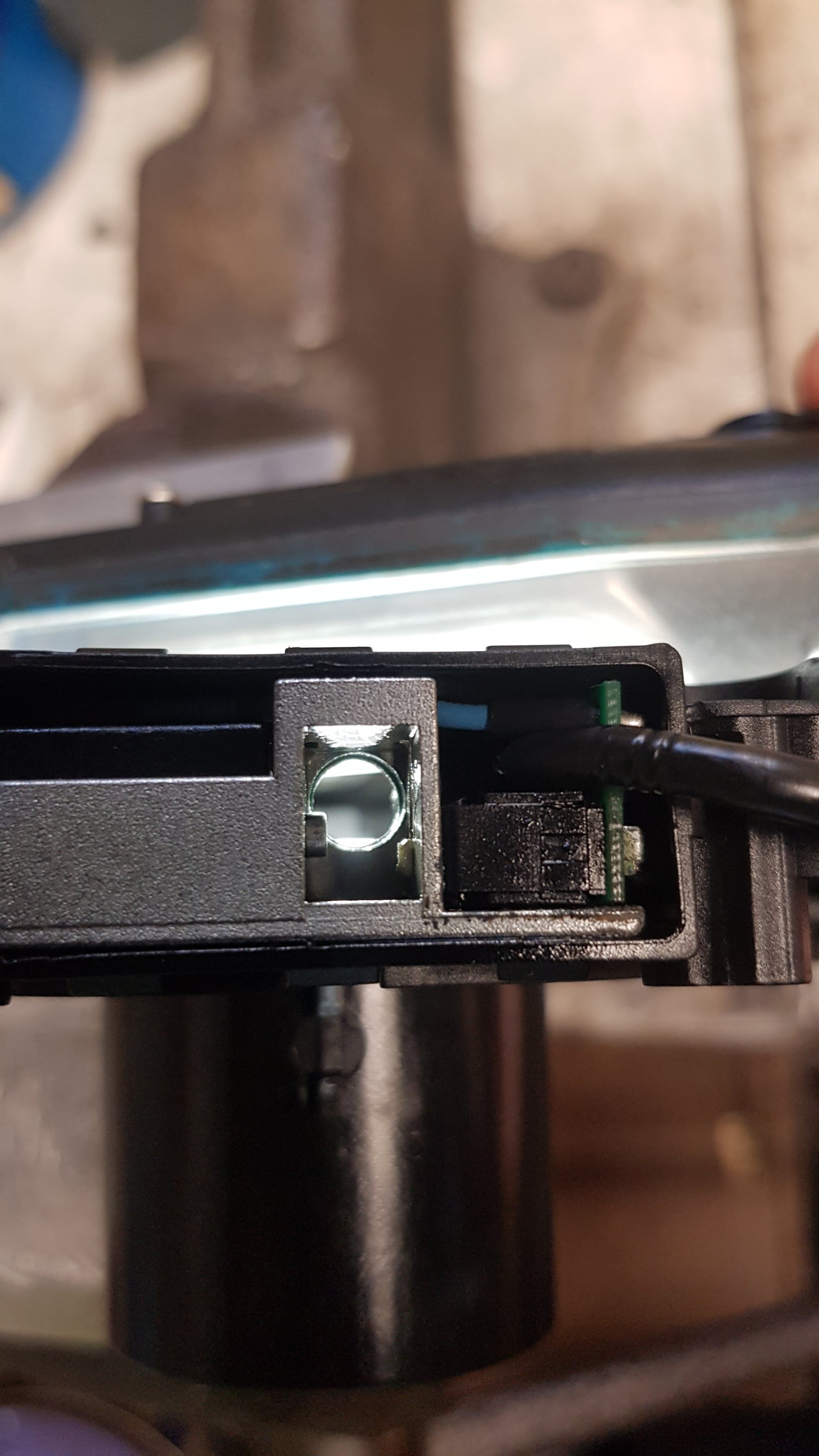

Ok, so weit, so gut und auch die Funktionsweise geschnallt. Aber warum will das verdammte Sch...ding dann nicht und macht einen auf Blinker: Geht... geht nicht... geht... geht nicht...
Auf dem Schlitten sieht man in dem rechteckigen Block eine Aussparung wie ein Kirchenfenster. Am oberen Rand kann man eine leichte Erhöhung ausmachen, so eine Art Quetschung.
Jetzt wird's religiös, denn hier kommt mein Glaube:
Diese Quetschung verhindert, dass der Schlitten jedesmal sauber rutschen kann, wenn die Tankdeckellasche betätigt wird.
Der Test auf Richtigkeit meiner Vermutung geht relativ einfach durch eine Hörprobe der Öffnungsklicks. Zündung ein- und gleich wieder ausschalten (= Starten der Restlaufzeit des Tankdeckels). Dann Ohr zum Tankdeckel, und langsam Lasche hochziehen. Bei rund 45 Grad Laschenwinkel muss das leise "Klick" des Mikroschalters zu hören sein. Wenige Grade später des Laschenwinkels muss das lautere "Klick" des Entriegelns des Sperrbolzens zu hören sein.
Also zwei Klicks pro korrektem Öffnungsvorgang.
Falls ich recht habe, hört man bei einem defekten Tankdeckel nur den ersten leisen Klick und dann nix mehr. Das bedeutet dann, dass der Sperrbolzen nicht entriegelt, also vermutlich klemmt. Der Schlitten kann nicht nach hinten rutschen, die Lasche kann nicht bis auf 90 Grad geöffnet werden und der Fahrer verflucht den ganzen ChiChi-Mist, den er aber doch sooooo gerne hat (ich jedenfalls) :happy:
Ach so, bei meinem Deckel habe ich die Quetschung mit Geduld und feinem Schmirgelpapier beigeschliffen und jetzt rutscht der Schlitten wieder (fast) widerstandslos hin und her.
Toll wäre jetzt, wenn ein Tankdeckel-Entnervter sich die Mühe machen würde, bei mir vorbei zu schauen. Oder es selber zu probieren. Ist nicht aufwendig und in rund 2 Stunden erledigt. Muss nur die Tankdeckelverkleidung (5 Schrauben) und der Tankdeckel selber (6 Schrauben) runter.
