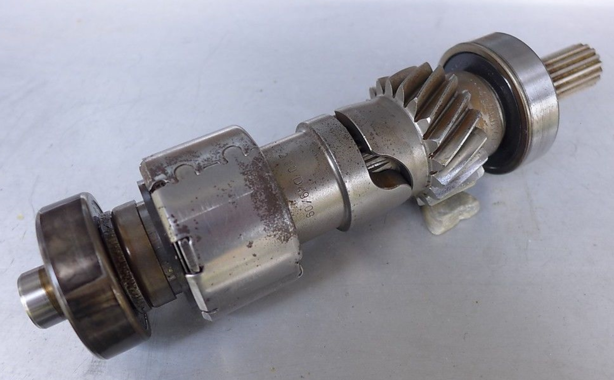

die Getriebe der HP2 Modelle haben im Getriebe die Eingangswelle verbaut die einen Konstruktionsfehler aufweist,
der darauf verbaute Ruckdämpfer (ist im Blechgehäuse) kann bei starker Belastung sein Gehäuse sprengen (meistens seitlich) .
Betrifft Getriebe mit Getriebenummer Pxx , Rxx und Sxx.
Erst die von BMW ab 2015 angebotene Welle 23008563018 hat dieses Problem nicht mehr.
Getriebe mit den Kennbuchstaben L + N sind konstruktiv anders.

Dieses Blechgehäuse wird seitlich gesprengt und verursacht dann, auch durch die dann Spannungslosen Übersprung-Klauen, das klappern.
Hallo Hardy,
soweit mir bekannt, betrifft dieser Fehler die Enduros nicht (also den TO ebenfalls nicht), da diese andere Getriebekennbuchstaben (Lxx, Nxx) aufweisen, wohl aber die Megamoto und einen ganzen Sack voll weiterer BMW Modelle.
Die Umstaende sind auch in einem aelteren Motorrad Heft (09 / 2013 Seite 128) beschrieben, einschliesslich des hochnaesigen Standpunktes des Herstellers zu dem Problem. Auch gibt es bereits mehrere laengliche Threads zum Thema hier im Forum und den passenden Unterforen.
