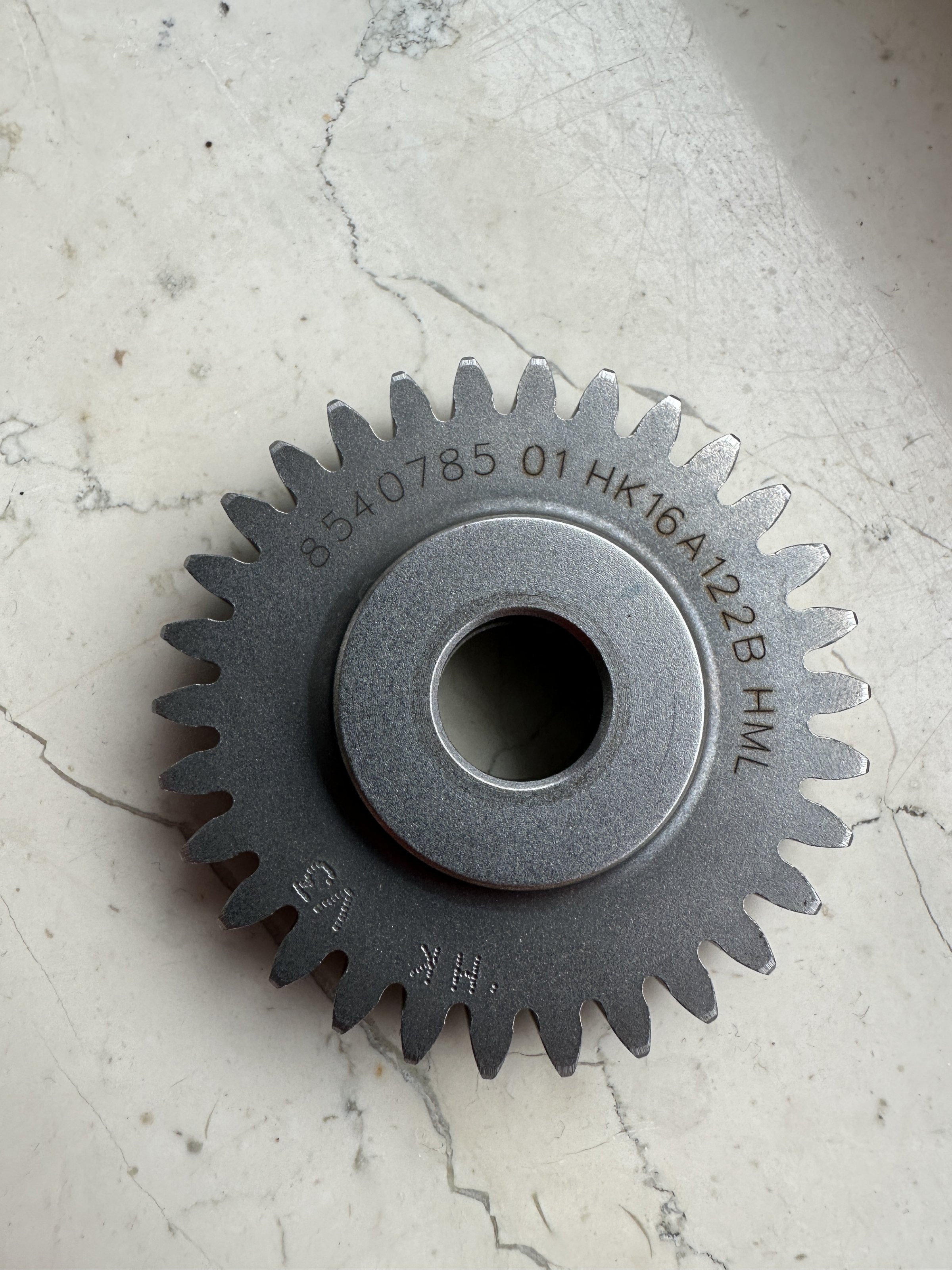

Bei Hinweis an Händler bei Übergabe zwecks Service wurde auf Nockenwelle verwiesen und bei Abholung ein Zahnrad übergeben, welches meines Erachtens eigentlich wie neu aussieht.

Ich verstehe das nicht.
Das Motorrad war in der Werkstatt und das Problem wurde nicht behoben?
Aber es wurde ein Zahnrad (welches? Bilder?) getauscht?

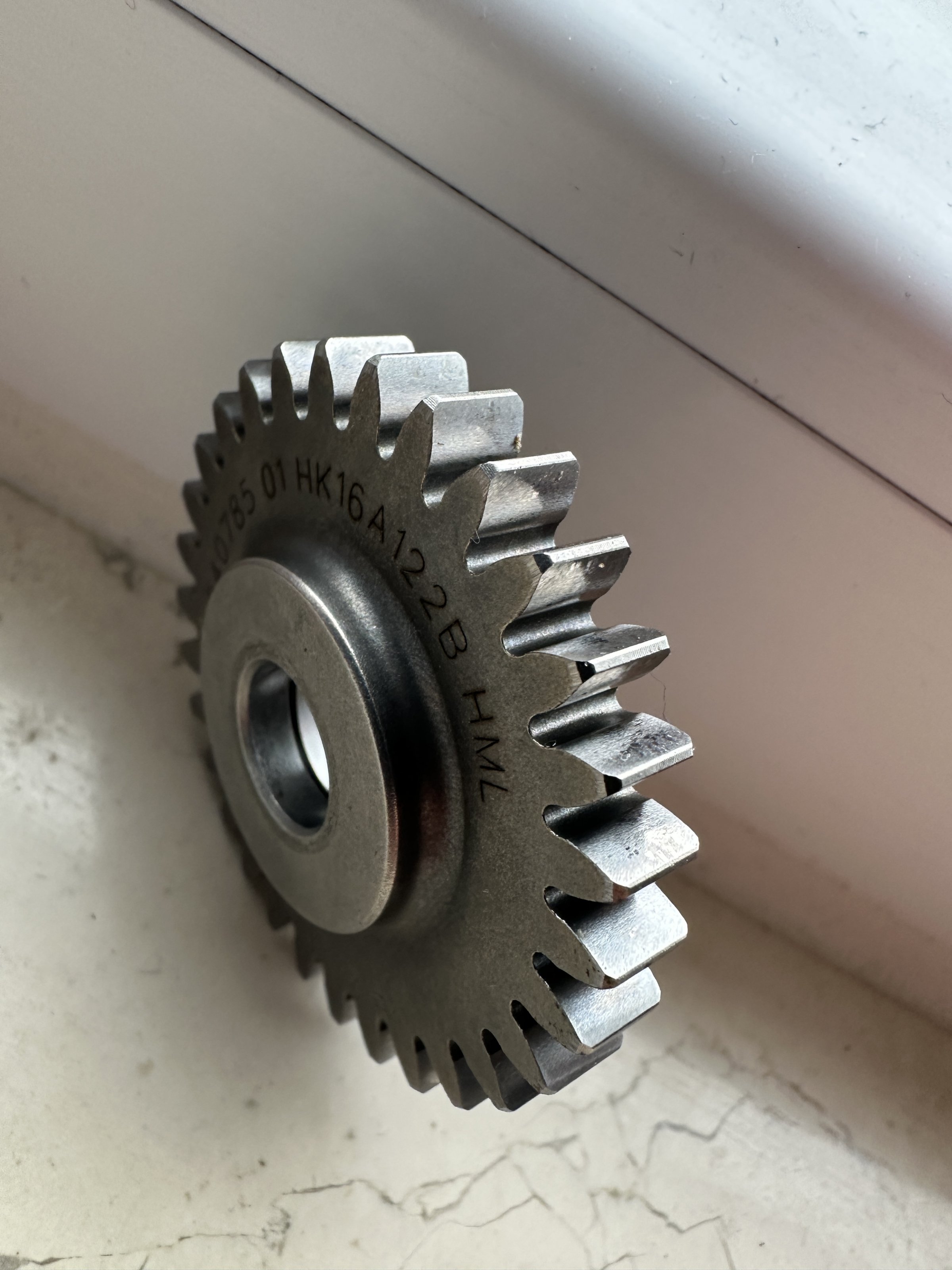

Dieses Zahnrad,
„Nockenwelle“ wurde als Herkunftsort genannt.
Wurde als ausgetauscht mit übergeben.

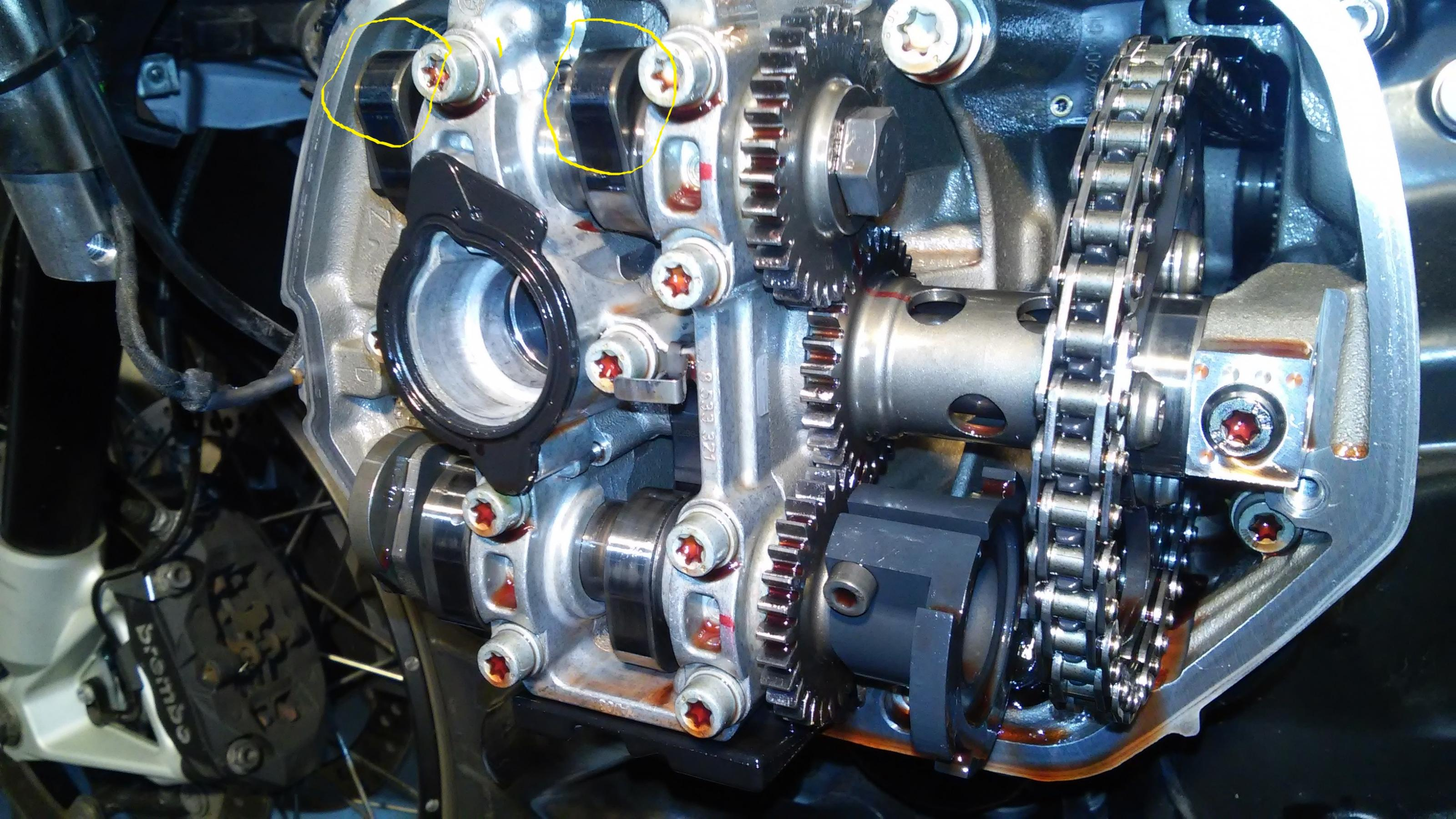

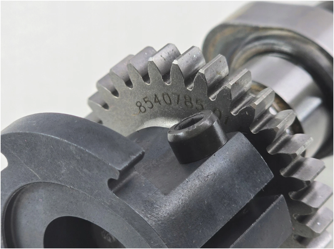

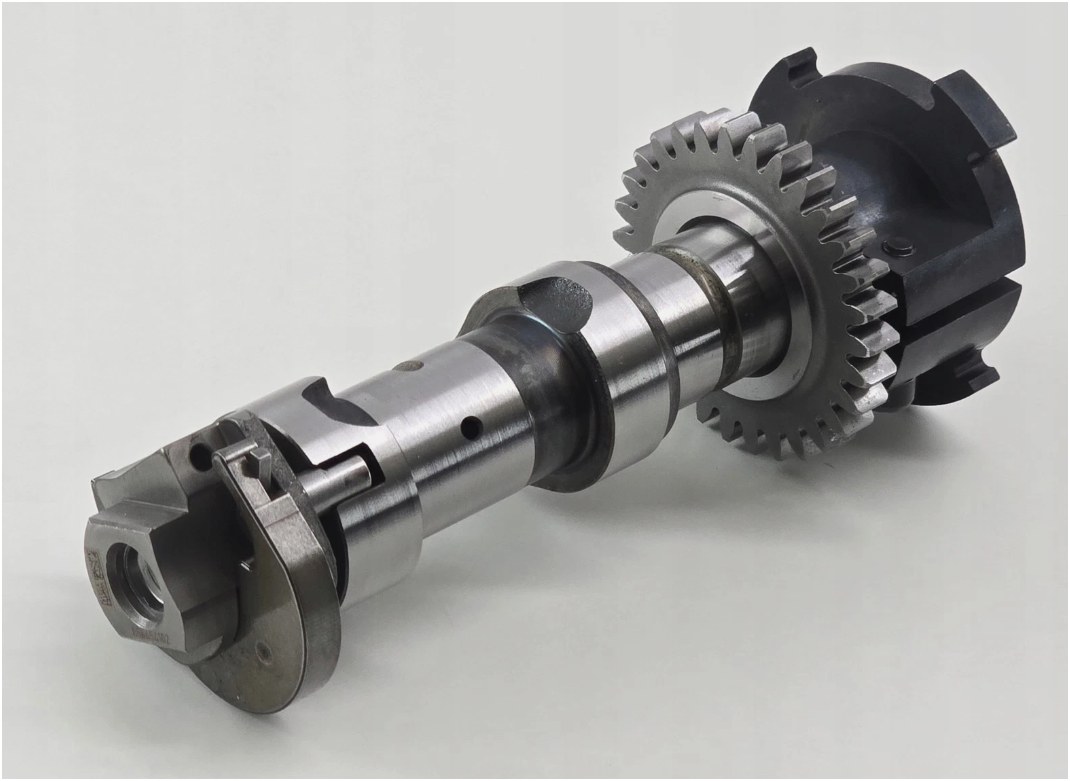

Das ist das Zahnrad auf der Nockenwelle der Auslassventile.
Und warum wurde es gewechselt? Verschlissen sieht es nicht aus.
Die Bilder unten sind alle aus dem Netz gefischt und zeigen nicht das Motorrad um das es hier geht.

Lass Dir dieses Video mal übersetzen.
Das ein Nadellager defekt ist, habe ich schon öfters gehört... 🤷‍♀️

Das ist ein Facebook real, wo genau auf diese Problematik eingegangen wird.
Hier wohl die Lager der Kipphebelachsen......
Ich denke mit etwas suchen, wirst Du das Video auch auf YT finden.

Die Frage, die sich jetzt stellt. Ist die Konstruktion überhaupt auf Gleitlager ausgelegt. Ja, ich sehe Ölbohrungen in den Achsen, aber keinerlei Druckkanäle. Auch wenn es Lagerbronze ist, wird ohne Hydrdynamischem Schmierkeil der Verschleiß exorbitant höher sein, als bei einem (guten) Nadellager.

Die Frage, die sich jetzt stellt. Ist die Konstruktion überhaupt auf Gleitlager ausgelegt. Ja, ich sehe Ölbohrungen in den Achsen, aber keinerlei Druckkanäle. Auch wenn es Lagerbronze ist, wird ohne Hydrdynamischem Schmiekeil der Verschleiß exorbitant höher sein, als bei einem (guten) Nadellager.
Sind denn diese Nadellager für das klickern bei den LC‘s verantwortlich? Dachte immer, das käme von den Deko Hebeln?

Woher auch immer es kommt. Es gibt hier im Forum einen Faden, wo die Nadellager als die Übeltäter identifiziert und ausgetauscht wurden. Ob das generell so ist, kann ich nicht beurteilen
