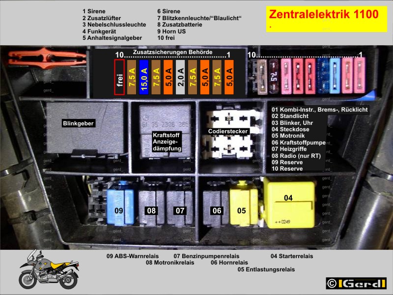

Ich hab jetzt vom Auto Überbrückt Batterie+ und Masse und es geht nicht. Wenn ich den Starter drücke nur klacken und geht auch das Fahrlicht aus. Er zieht also maximal Strom.
Wird wohl der Anlasser sein oder was meint ihr?
Die Elektrik hat ein Relais, das bei Betätigung des Anlassers alle "unnötigen" Verbraucher abschaltet; dazu gehört auch das Licht.
Ist also normal.
Ist also normal.
Ja, das Entlastungsrelais No. 5 das neben dem Startrelais No. 4 sitzt.
