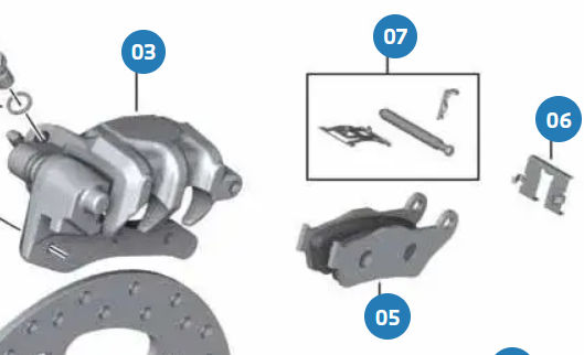

Wie leichtgängig sind Deine Bremsbeläge im Sattel? Bei meiner AfrikaTwin fehlte mal ein Federblech einer der Dinger hat randaliert.

Habe ich kürzlich erst erneuert, hat sich aber nix geändert.
Und 07 und 06 sind vorhanden.
Jetzt könnte ich mein letztes Experiment mal ohne Bremsbeläge machen... aber im Moment ist's mir zu heiß, den Fuhrpark umzurangieren... vielleicht heut abend oder morgen.
