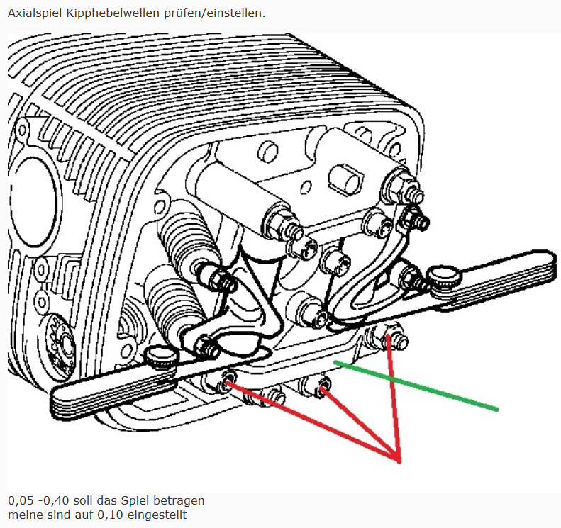

Hi
Drosselklappe JA eventuell> Seilscheibe in Axialer/radialer Richtung bewegen; bei Radialspiel überholen:o. Kipphebel Axialspiel verringern auf 0,10mm :)
