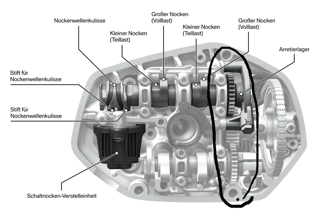

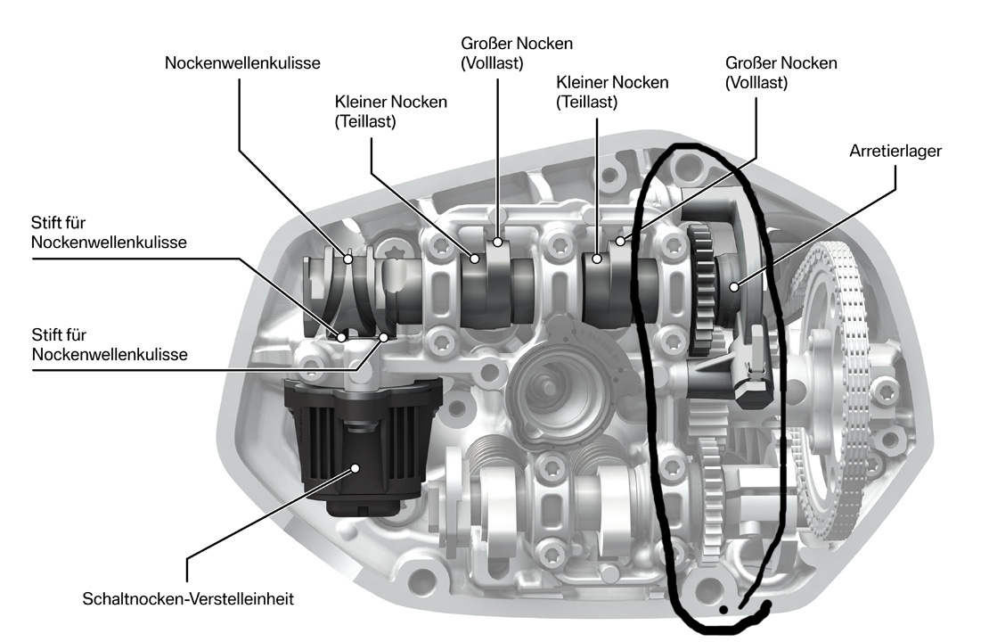

Das sind Stirnräder, siehe Markierung!
Der MV Agusta Motor und der Nockenwellen Antrieb war berühmt dafür!
soweit ich weiß, hatte die Honda RC30 das auch!
Das Klappern könnte aber auch von der neuen Steuerkette kommen!
Mal sehen was BMW sagt!

Ihr solltet schon mal genau lesen was ihr da kauft!
Stirnradgetriebene Nockenwellen

Naja, das ist ja nicht so ganz richtig. Von der Kurbelwelle geht erstmal eine Steuerkette in den Zylinderkopf und dann wird weiter über Stirnräder angetrieben.
Bei Honda und MV wurde von der Kurbelwelle mit Stirnrädern gearbeitet.
Gruß,
maxquer
Richtig, der Antrieb war da komplett mit Stirnräder!
Prägnant war ja das typische MV „Sägen“ der Stirnräder. Hier am 1250er ist ja erst mal die Kette, dann die Räder! Vielleicht ist es ja konstruktionsbedingt, dass das ganze ohne Last etwas klappert. Für mich hört sich dass recht laut im Stand an! Hab zu wenig Erfahrung mit den Boxern! Morgen vielleicht mehr, in jedem Fall gehts mal zum Händler!
