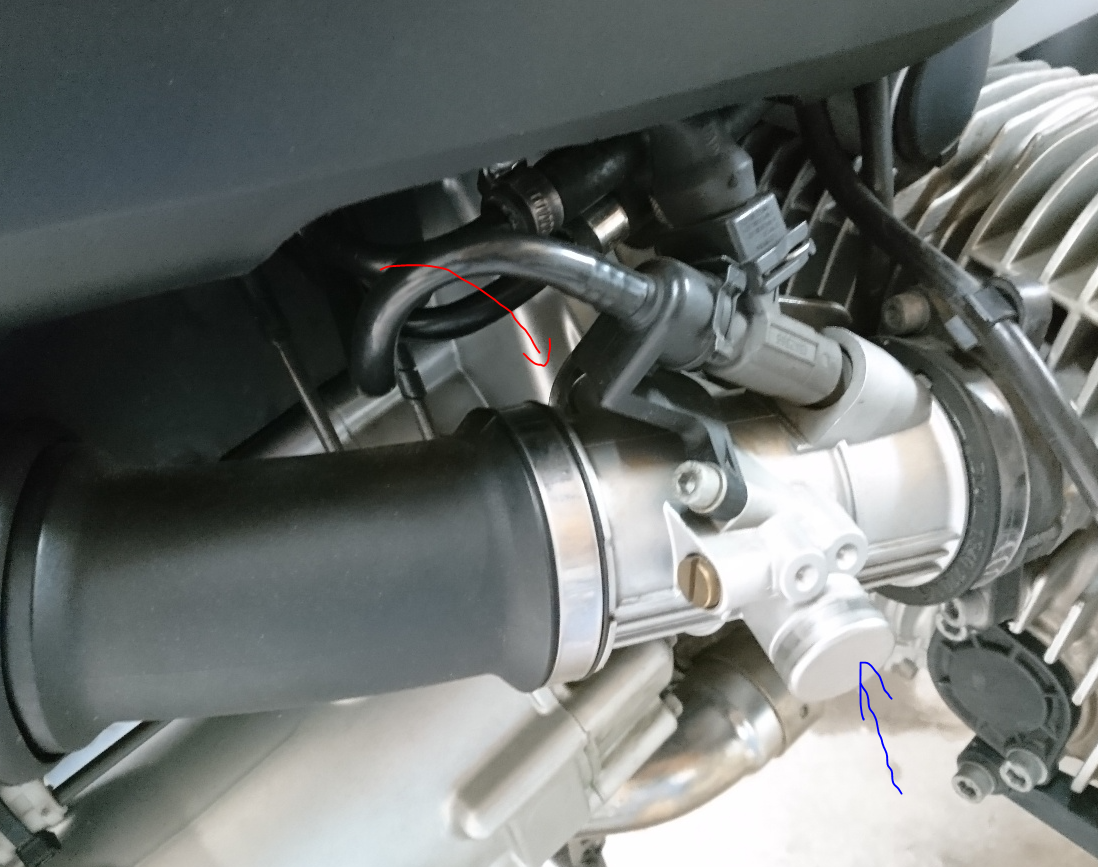

Wo drücke ich auf die Welle? Zugänglich ist erstmal nur die Seite vom Gaszug (roter Pfeil). Richtig da? Die Kappe (blauer Pfeil) wirkt für mich wie "Brauche viele Gewalt zum Lösen" um von der Seite an die Welle zu kommen.
Motorzustand kalt oder warm für den Test?

Bei Standgas auf die Umlenkrolle des Seilzuges fassen. Der Verschleiß entsteht auf der Seilzugseite und nicht gegenüber unter der Kappe. Selbiges gilt auch für die linke Drosselkappe.
Edit: Motorzustand warm kalt ist der Drosselklappe egal. Nur laufen sollte er.

Den von Dir mit blauem Pfeil markierten Deckel nicht anfassen!
Einfach im Leerlauf die Seilrolle mit einer Fingerspitze festhalten und hören, ob sich was ändert.

Also im Leerlauf und relative kalt (erst mit Kaltstarthebel, zum Schluss ohne) ist ein Tickern an beiden Drosselklappen zu spüren. So wie ich es vorher kannte. Links war es im Stand fast mehr.
Wenn man an die Rolle vom Gaszug fasst, spürt man deutlich die Vibration vom Tickern.
Jegliche Formen von Festhalten oder leichtem Drücken in unterschiedliche Richtungen der Seilrolle brachte eigentlich keine Veränderungen. Video kann ich hier offenbar nicht hochladen.
Das Klappern hört man natürlich nicht.

was meinst du mit "so wie ich es vorher kannte" und "das Klappern hört man natürlich nicht"? Hast du damit das Geräusch orten können oder nicht?
Mein Motorrad hat leichtes Spiel in den Drosselkappenlagern und somit auch leichtes Tickern (Laufleistung 100tkm), kann dies durch festhalten eleminieren.

Wie beschrieben, lässt sich das Tickern durch Festhalten im Stand nicht eliminieren. Es blieb so gesehen durchweg gleich. (Der Test wie @elfer-schwob es beschrieb)

Spricht das jetzt für intakte Drosselklappenwelle oder nicht?
Das Klappern tritt nur während der Fahrt auf. Da ist festhalten rechts sehr schwierig.

Wie im Ausgang beschrieben, war mir das Tickern bekannt, seit ich den Boxer habe. Mal mehr mal weniger...
Wie beschrieben, lässt sich das Tickern durch Festhalten im Stand nicht eliminieren. Es blieb so gesehen durchweg gleich....?
Dann sind's definitiv die Drosselklappen nicht.
