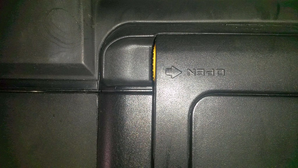

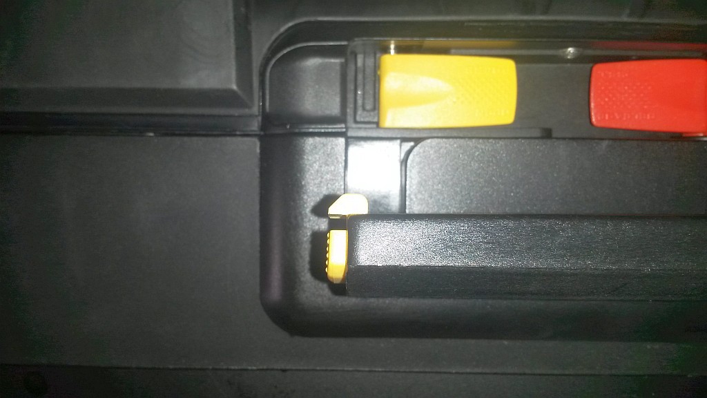

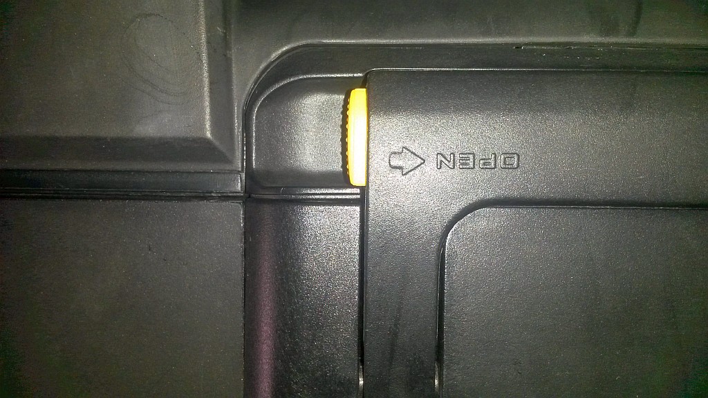

Ich selber habe ein eigenständiges, unbeabsichtigtes Öffnen der Tragegriffe ebenfalls noch nicht erlebt.
Wenn ich mir den Riegel anschaue, dann hat er eine ausgeprägte Rastnase.
Der gesamte Verriegelungsweg beträgt ca. 2...2,5mm.
Das scheint nicht gerade üppig, aber dennoch kann ich mir nicht vorstellen, dass die normalen Vibrationen dafür sorgen, dass sich der Riegel selbsttätig um diesen Weg zurückbewegt.
Aber dass heißt natürlich nicht, dass es aus irgendwelchen unerfindlichen Gründen nicht doch geschehen kann. :wink:
HaJü
HaJü
07.07.2009
3.239
Südhessen
Genau.
Geschrieben steht Hebel.
Aber was meint Herbert eigentlich?
Die Tragegriffe?
Ich dachte zuerst an den Tragegriff, der im geschlossenen Zustand Öffnertaste und Lösungshebel verdeckt -> siehe Deine eingestellten Bilder.
Da muß aber die Raste ganz schön ausgeschlabbert sein
