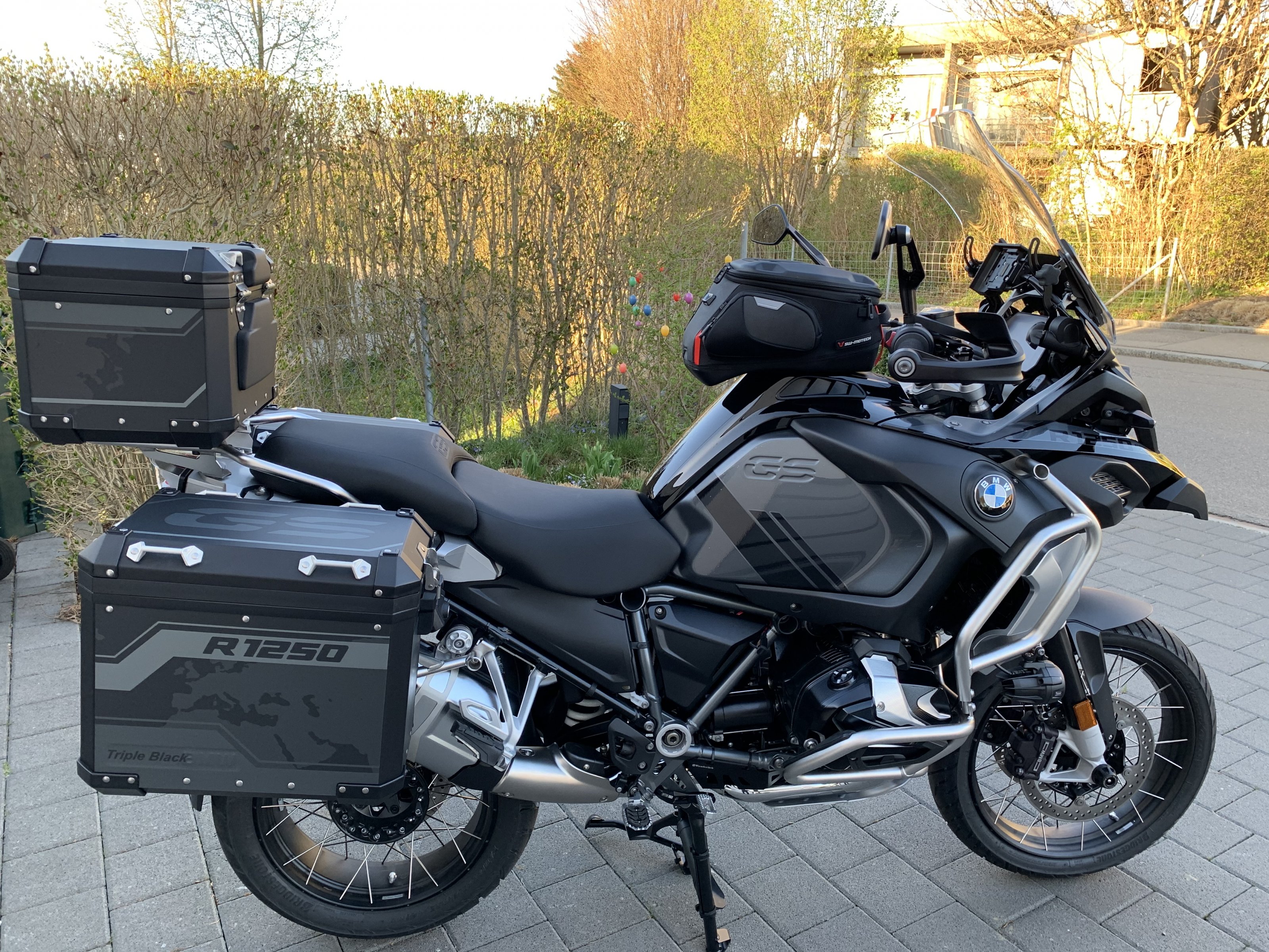

Ich habe ja zwei linke Hände, was Folieren angeht. Aber ich habe es trotzdem gewagt Kofferfolien bei AZGraphiShop in Italien zu bestellen und selbst anzubringen. Die Folien sind deutlich dicker als die normalen Folien. Dadurch waren sie einfacher "blasenfrei" zu bekommen. Und abmontieren musste ich auch nichts. Ich bin mit dem Ergebnis zufrieden.
Gast 11529
Sieht toll aus, wobei an den arschglatten Alu-Kisten ist das etwas leichter als an den gewölbten,zerklüfteten Flächen der Vario´s. :wink:

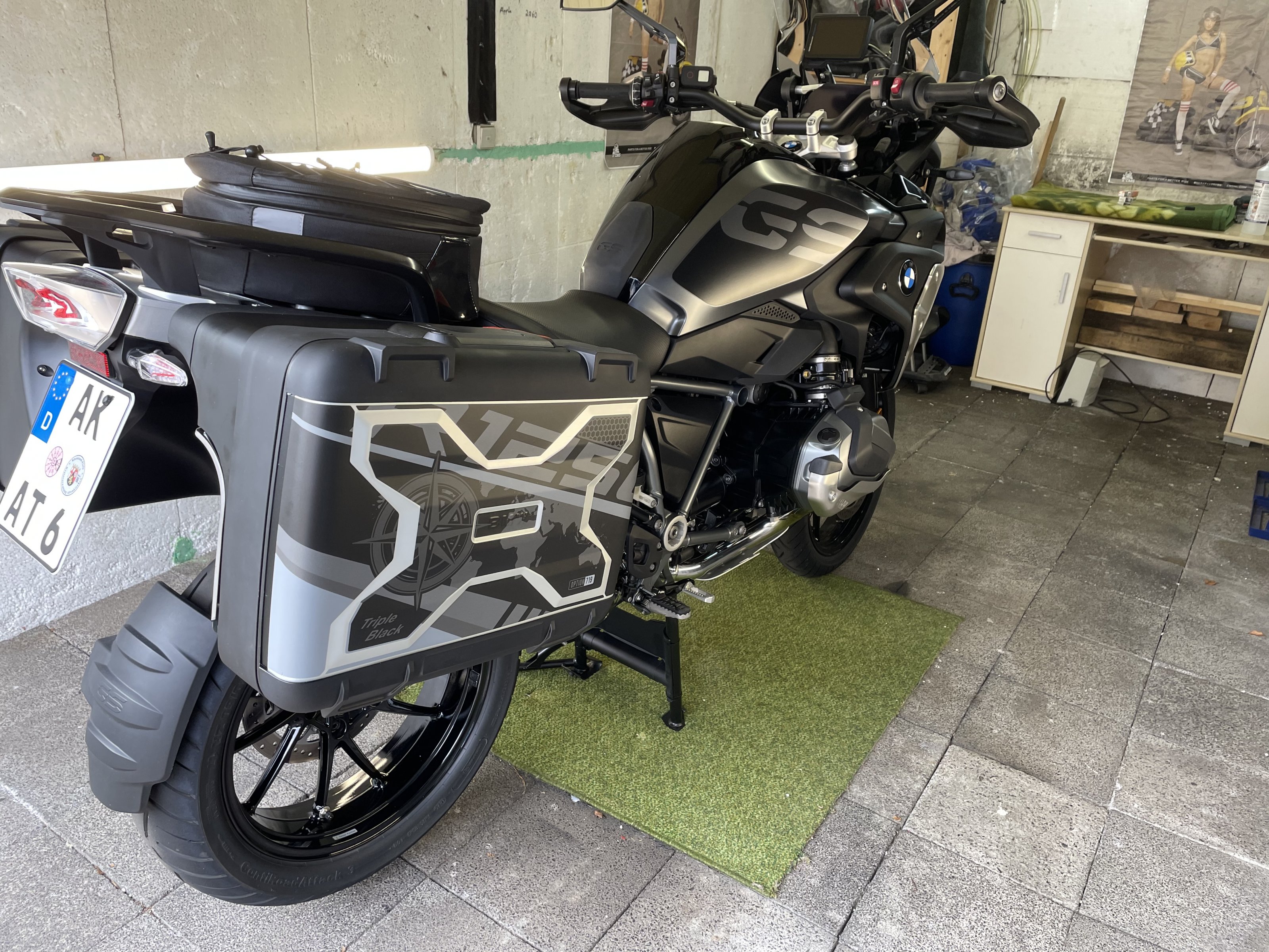

Also ich hab nichts abgebaut und auch selber verklebt.
Ist außen ein wenig Tricky, aber mit nem Föhn und etwas Geduld gehts.
Die Alu-Blende bekommt man nicht ab, die ist mit dem Kunststoff Deckel verklebt.
Muss man die Folie am Ende des Alu Blechs noch um bördeln, oder schneidet man die Folie bündig ab? Man kann doch die Kante des Alu Bleches, also die Dicke seitlich sehen.

@ Brauny
Die Folie ist so passgenau geschnitten das man kein Material mehr hat zum um das Blech legen, am Schluss kommt dort ein zusätzlicher schmaler Schwarzer Streifen drüber.
Ist auf deinem Foto zu sehen. Der Streifen ist ja knapp 1 cm breit. Da könnte man im Umkehrschluss auch meinen, das die Folie von vornherein zu kurz sein kann und damit kaschiert werden soll.
Oben und unten scheint es ja zu passen.
Gruß Brauny
