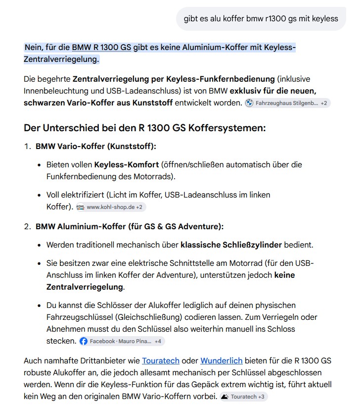

Diskutiere Koffer und die Fernbedienung - WTF? im R 1300 GS Forum im Bereich Motorrad Modelle; Im Gegensatz zu Dir (und uns anderen), hat ihm die KI weitergeholfen. :wink:

Was soll jetzt so ein Kommentar? Von wegen "Ganz toll, Du KI Typ"...
Mal ehrlich
Peti
Peti
22.10.2013
8.310
Schland
R1250GS
Ganz einfach:
Die Frage in Google eingeben und dann eine computergenerierte Antwort erhalten, die absolut definitiv nicht immer mit der Realität zu tun hat / zielführend ist, das kann doch jeder.
Dann braucht man ja eine Frage auch gar nicht mehr im Forum stellen sondern fragt sofort die KI.
Wozu noch Forum wenn KI so viel schlauer?
Hier geht es doch darum, eigene Erfahrungen und ehrliche direkte Aussagen von Händlern und Monteuren zu bekommen.
Das, was im wirklich alltäglichen Ablauf nun mal so passiert.

Ganz einfach:
Dann guck Dir mal die Antworten oben an. Wieviele davon haben mit der Realität zu tun ?

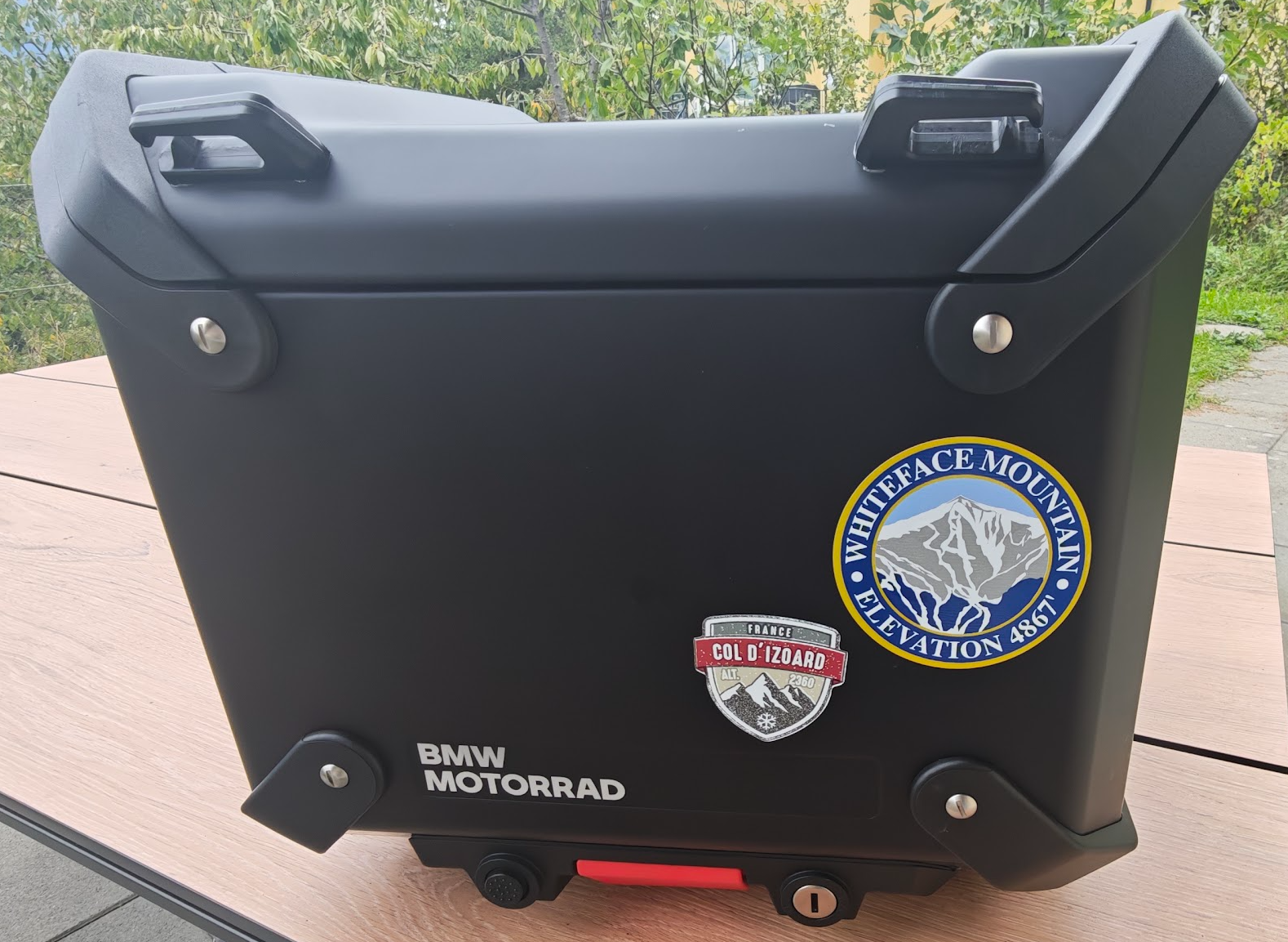

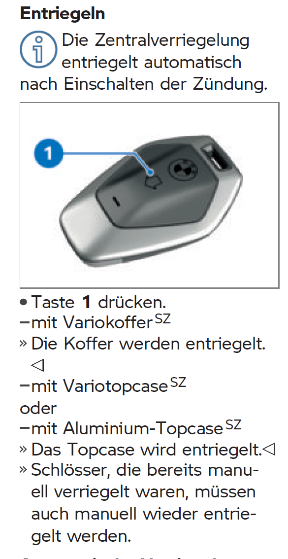

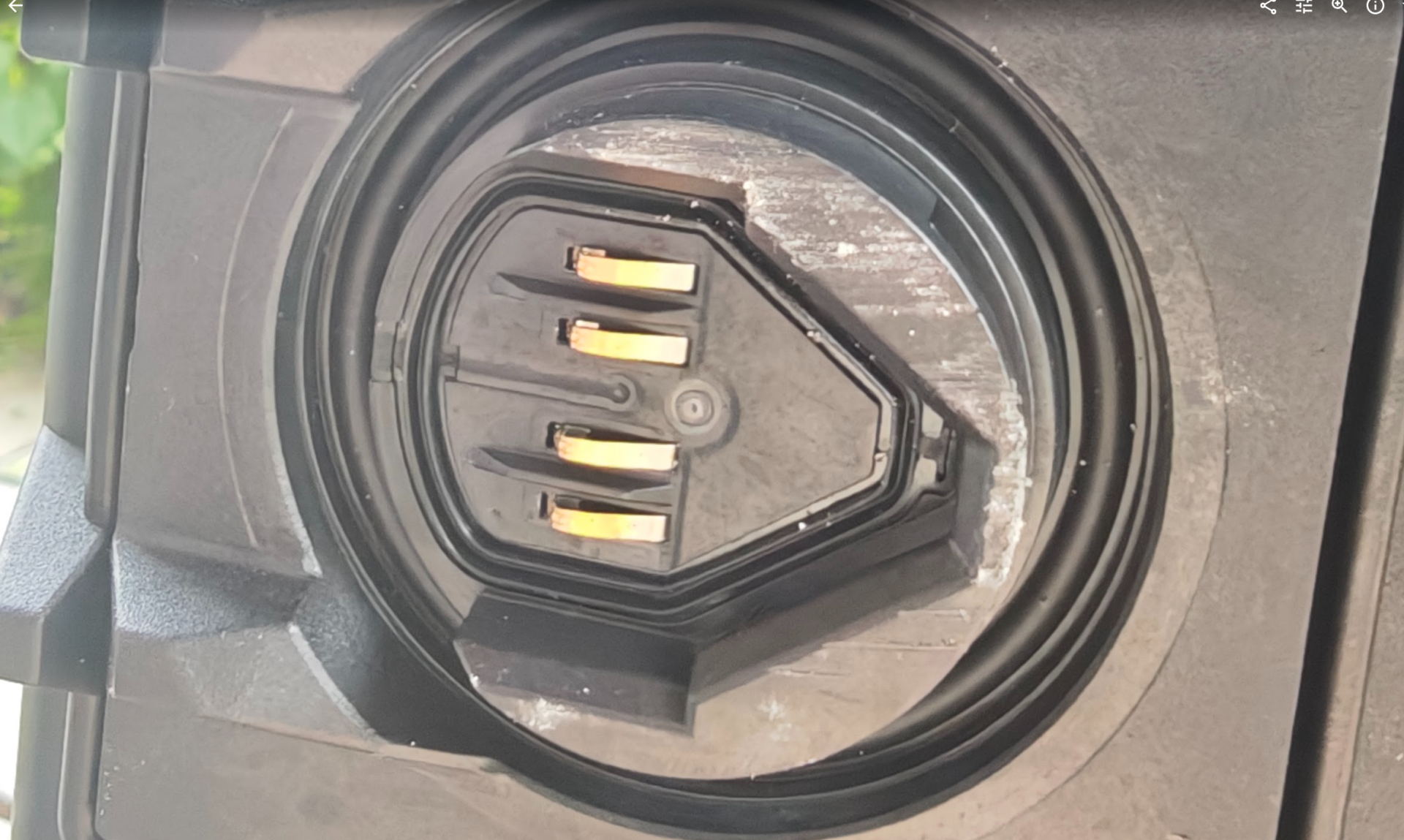

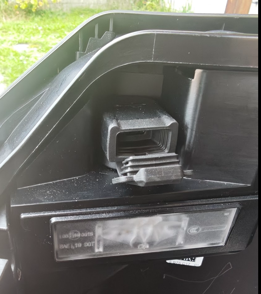

Und nochmals…..
Der Schlüssel des Alu Topcase ist rein mechanisch. Es wird mit dem Notschlüssel, der im Keyless Funkschlüssel eingeklappt ist ge.- und verschlossen. Im Koffer sind keinerlei Stellmotoren für die Funkverriegelung. Es benötigt allerdings die elektrifizierte Gepäckplatte, für den USB Anschluss und der Innenbeleuchtung.
Einzig das Vario Topcase hat die Funktion Keyless. Das schreibt BMW selbst auf ihren Seiten.
Quelle: z.B. BMW Kohl Online Shop
Gruß Brauny
MalleBiker
MalleBiker
01.07.2025
35
Thanx @Brauny - ich sagte ja, bei der Messung kommt an der Platte nix an. Wäre ja schön, wenigstens Licht und Lademöglichkeit im Topcase zu nutzen. Mit der Freischaltung der Stromzufuhr durch OBD kann ich nicht wirklich beurteilen. Mitte November schaut sich das nun die Vertragswerkstatt hier in Thun (CH) an. Dass man die Koffer nur manuell abschließen kann, will ich ja akzeptieren. Aber das Video von SQ18 #15 ab Minute 1:30 wirbt ja sogar damit. Und das Topcase sieht aus wie meins (nicht wie Vario).
Auf eine KI-Diskussion lasse ich mich nicht ein. Das eine muss das andere ja nun nicht ausschließen.

Und nochmals…..
Gruß Brauny
Das ist aber nicht richtig, wenn es hier um das Original BMW Alu Topcase geht, was eigentlich für die Adventure bestimmt ist. Das kann man auch auf der normalen GS mit dem originalen Topcase Träger verwenden und es besitzt auch einen Stellmotor für die Zentralverriegelung. Ich nutze es so, seit dem ich die GS habe.
