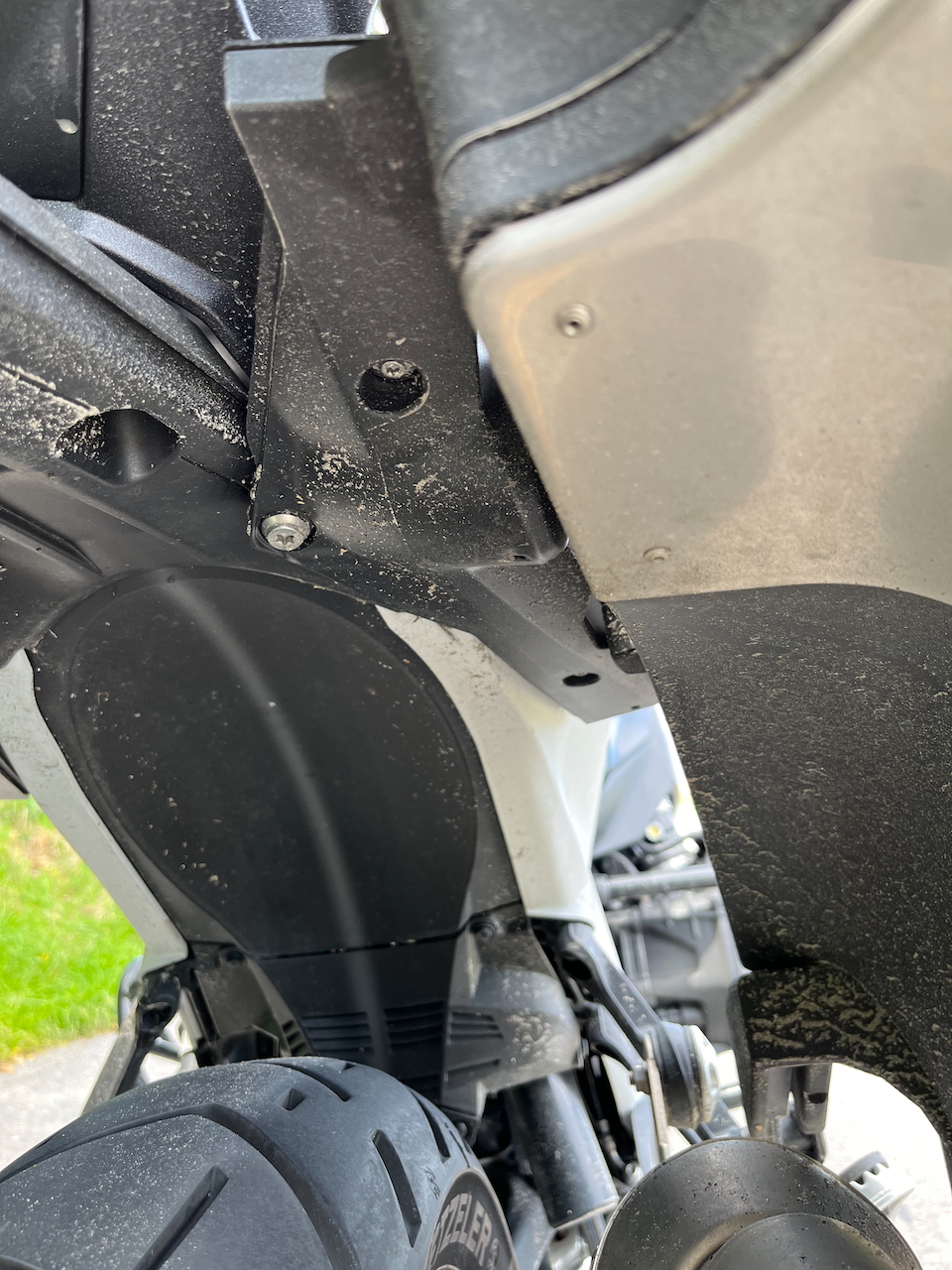

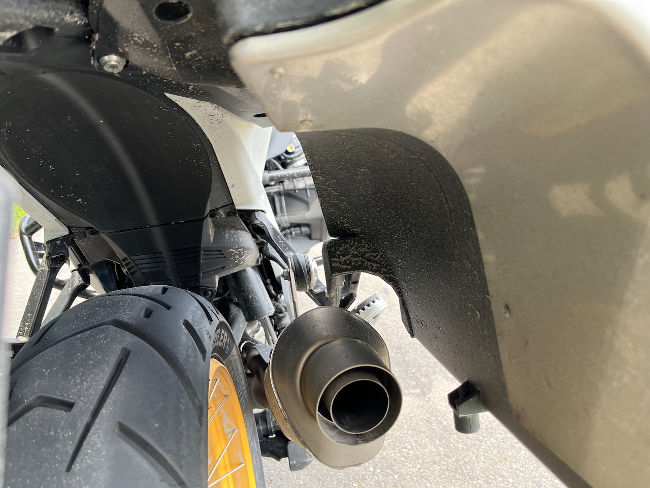

Zum Wunderlich Topcase-Halter sei noch gesagt, der Halt sitzt fast am Moped,
die Adapterplatte, an der das Topcase befestigt wird, ist schwimmend gelagert.
Ich weiß nicht ob der andere Halter das auch kann.

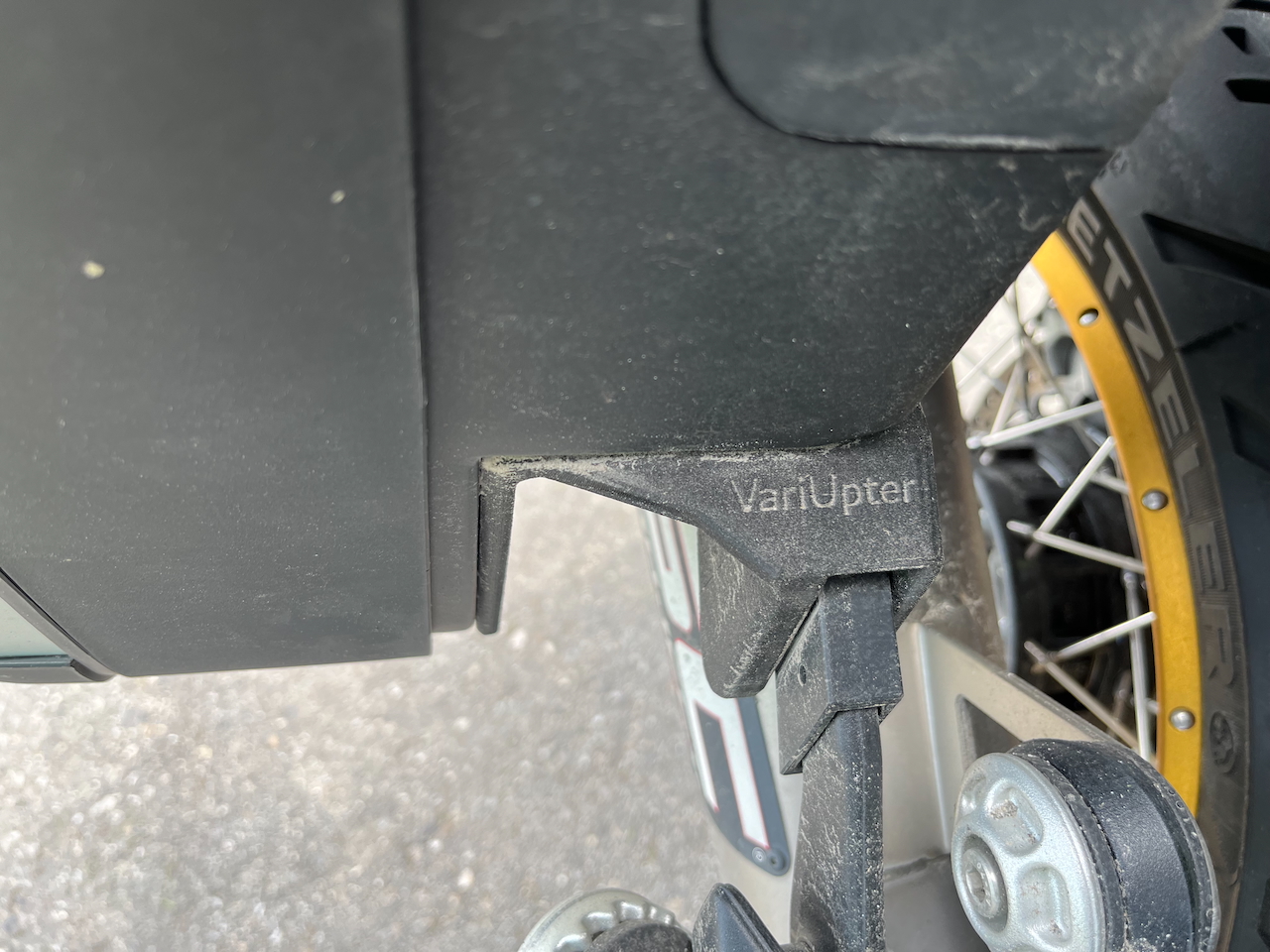

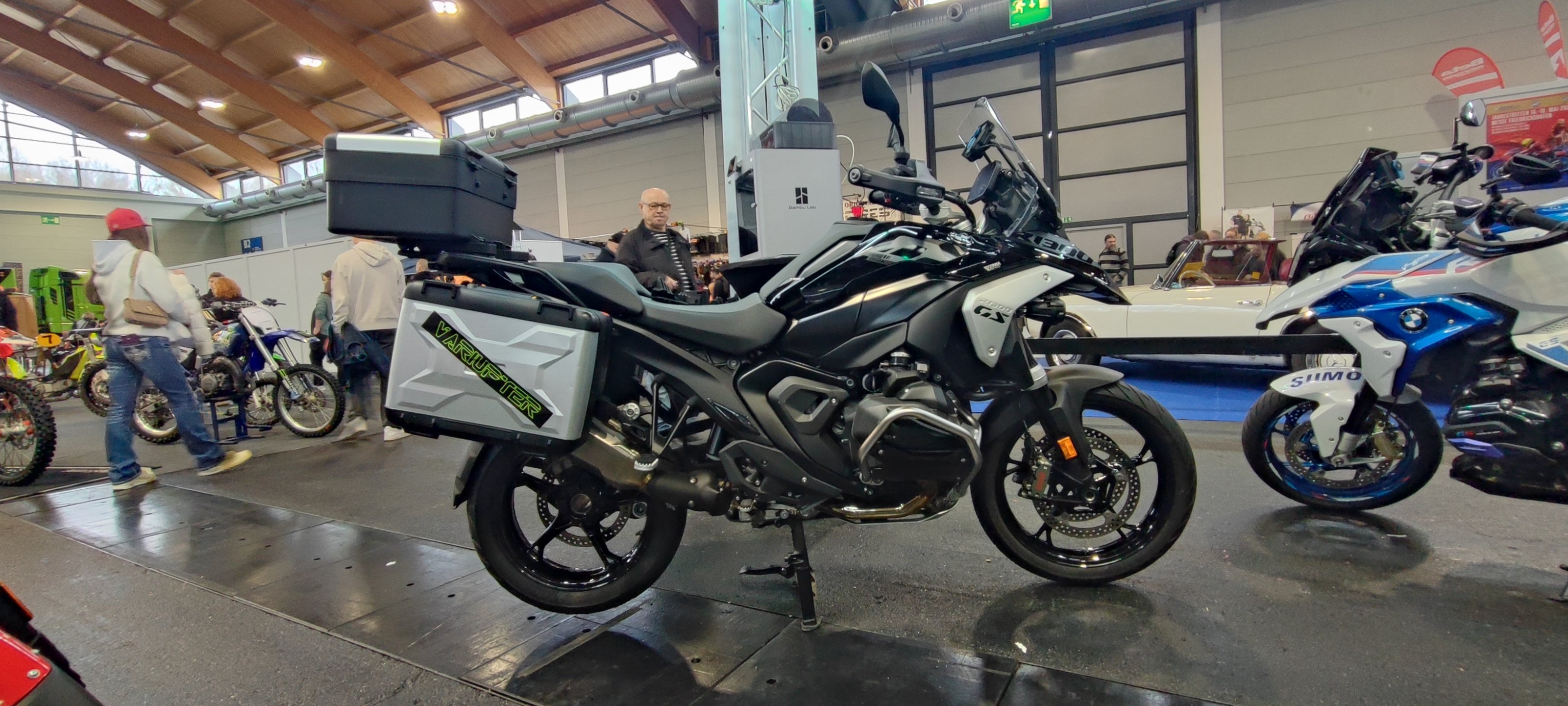

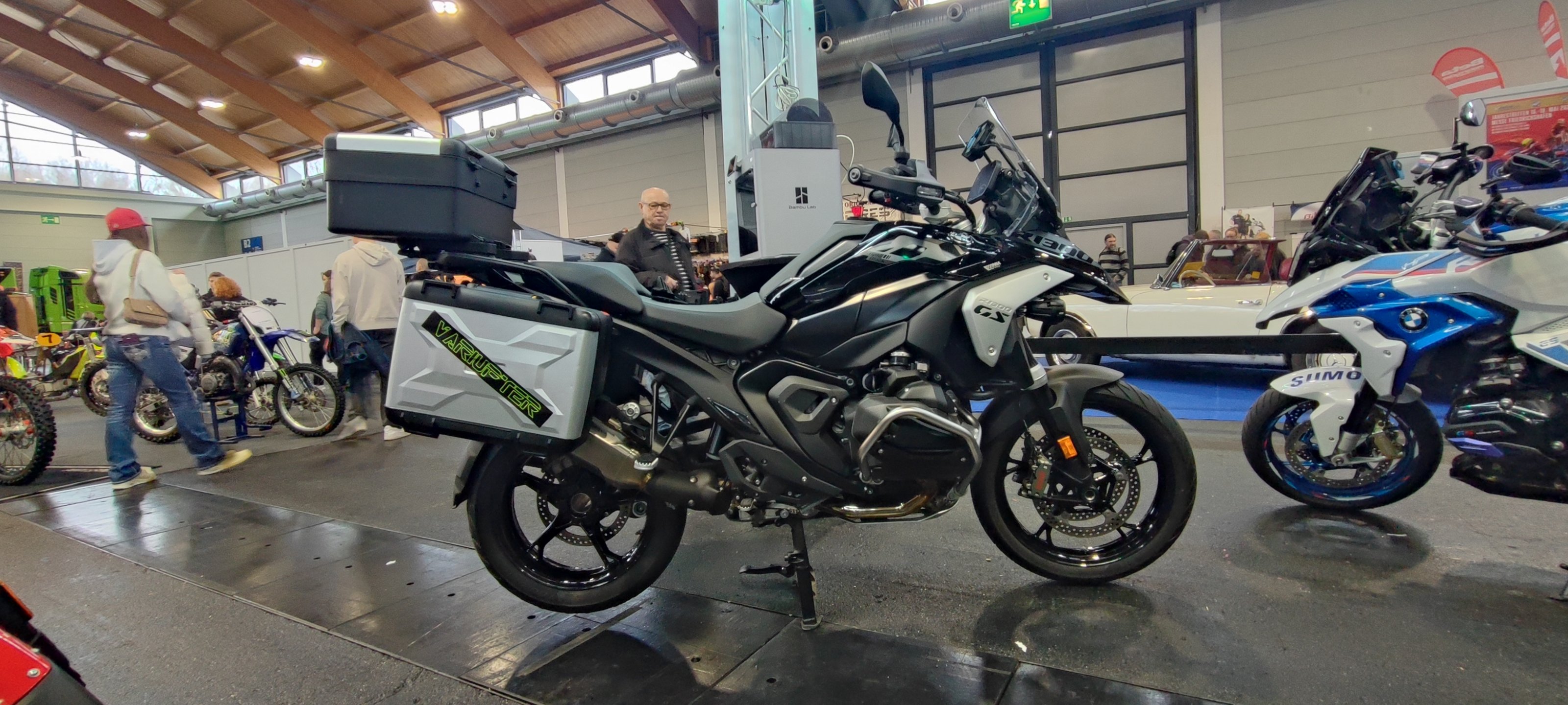

zur Montage des VariUpter, es ist ganz einfach.
An den Vario-Koffer hast du auf der Rückseite die Schieber und unten am Koffer den Halter. Diese werden getauscht. Die Halter werden an den originalen Punkten wieder festgeschraubt sogar mit den originalen Schrauben. Wir möchten nicht das Kunden am Motorrad schrauben. Hier ist oft die Hemmschwelle zu groß. Natürlich ist im Lieferumfang eine bebilderte Montageanleitung dabei.
Wir waren jetzt auf der Motorrad Bodensee um eben die Lösung zu zeigen. Ja die Bilder sind von Prototypen.

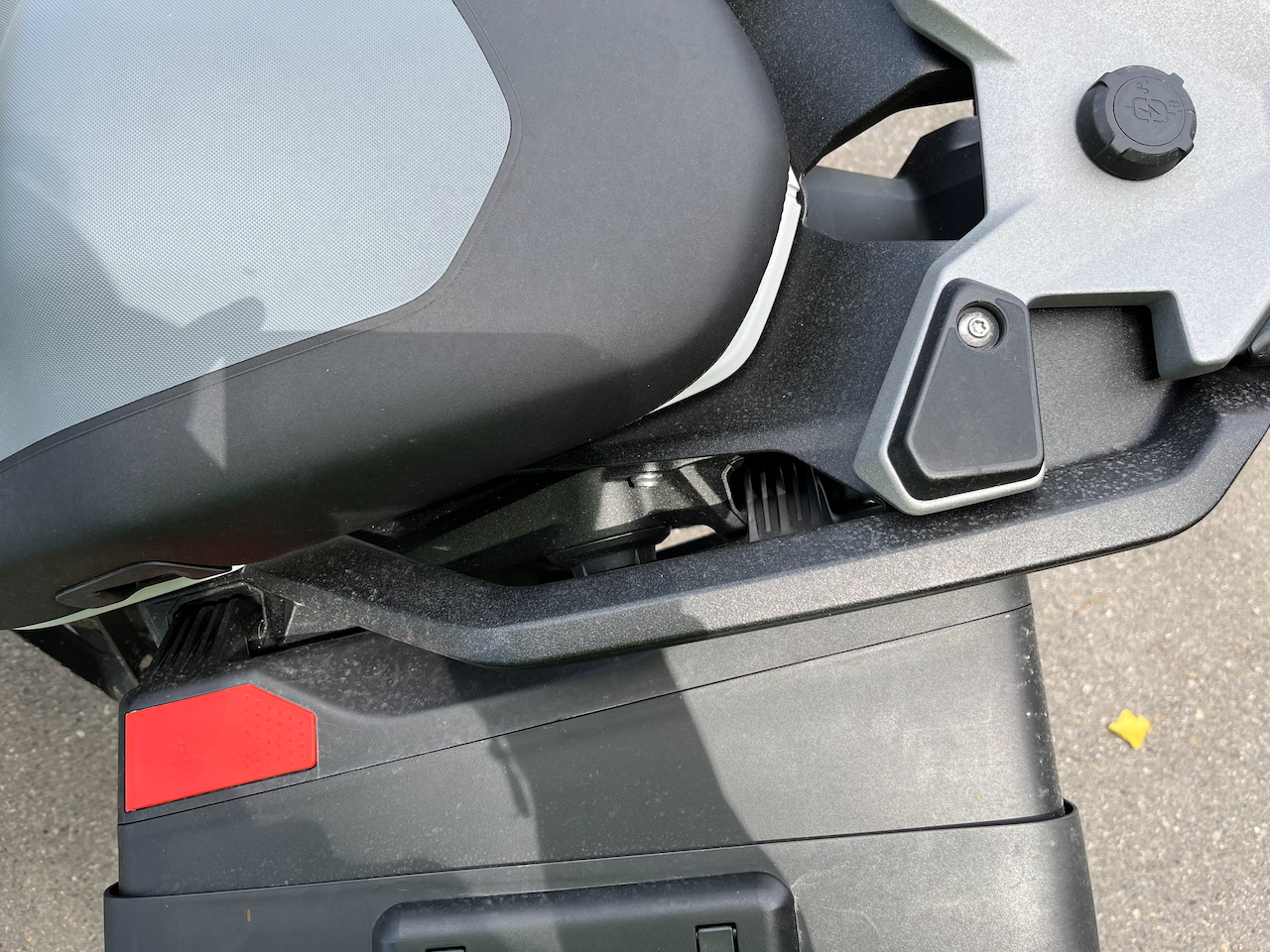

Bei den Koffern ist der Adapter am Koffer.
Wenn man die Koffer drauf machen will, muss man den Deckel des Elektro-Anschlusses vorher entfernen, sonst geht der Koffer nicht drauf. Das ist aber auch der einzige "Nachteil", wenn man das so nennen will.

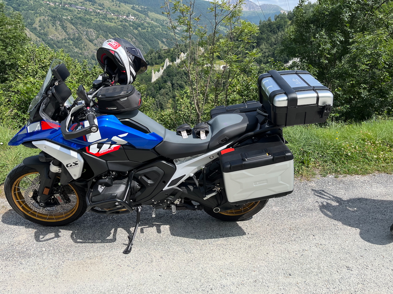

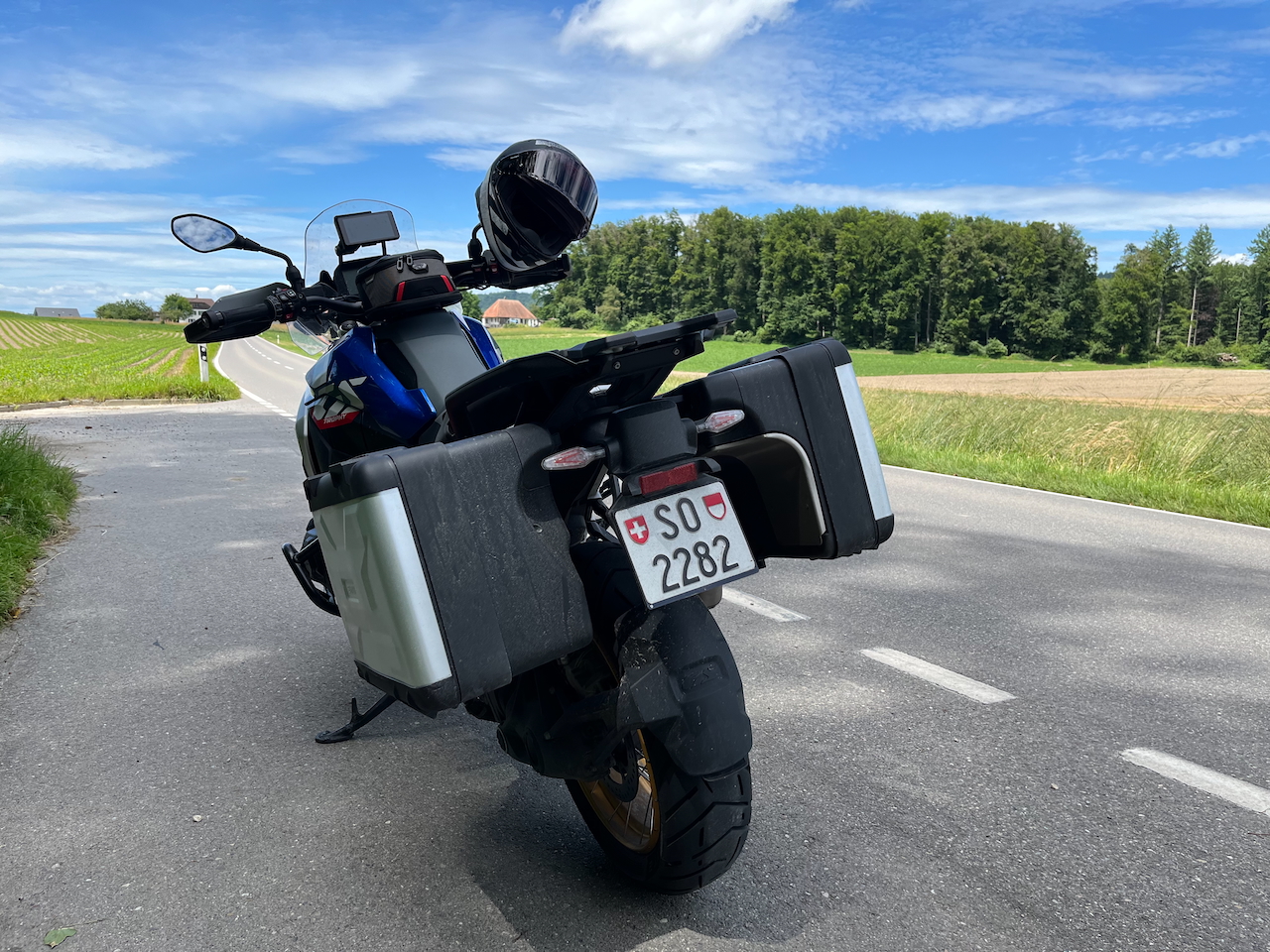

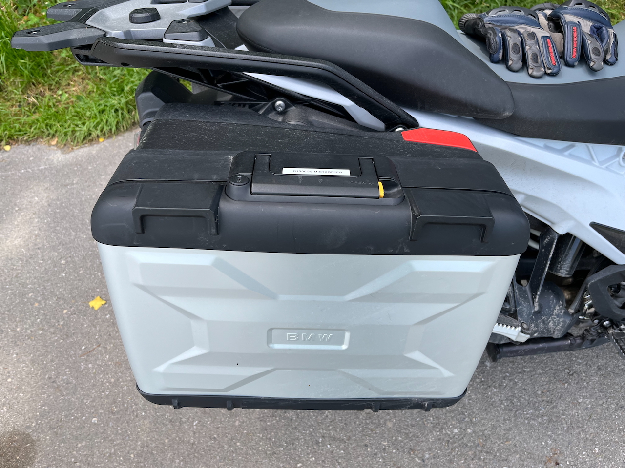

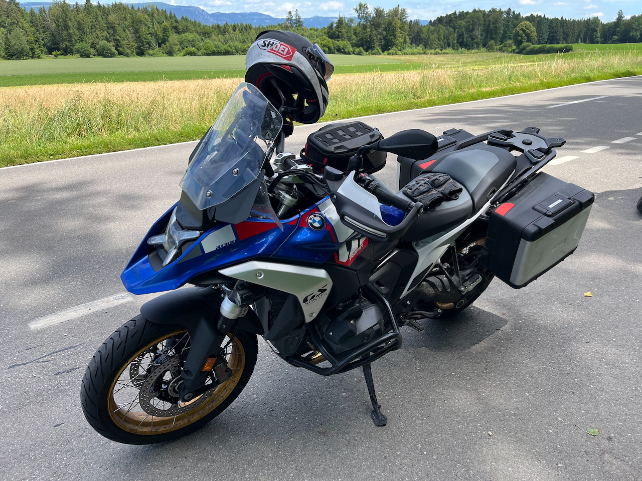

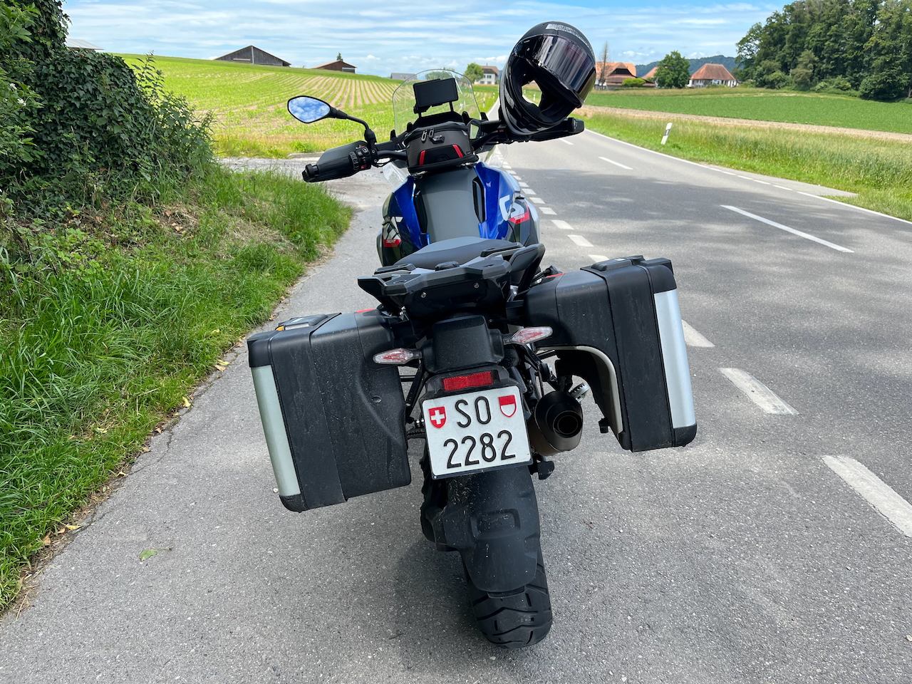

Hab auch die Lösung mit den VariUpter. Koffer hab ich zu sehr gutem Preis gekriegt inkl. Adapter und Schlüssel codieren, günstiger wie die BMW Varios.. ich brauchte dringend und neue Varios nicht lieferbar und andere Lösungen am Markt haben mir auch nicht gefallen. Bin so extrem zufrieden. Absolut tolle Sache. Im Netz noch passende Innentaschen besorgt für rund 50 Euro, auch das perfekt. So sehr gute Lösung und bleibt auch so.

Können beim VariUpter die Deckel der Stromanschlüsse bei den Koffern draufbleiben oder müssen die auch weg?

Ja bleibt alles dran. Nur die Plastikmulden der Haken an der BMW müssen raus. Geht aber problemlos und kann man nachher wieder reindrücken. Ich hatte Pauschalpreis von 1000.-- inkl. neuer Koffer, den VariUpter und Schlüsselcodierung inkl. Montage und allem.. daher günstigere Lösung wie neue Variokoffer. Vom Preis her OK. Optisch gefallen mir die alten noch fast besser wie die neuen und sind eben Rechteckig. Die neue sind ja so 8-eckig.. blöd, wenn man mal grösseren Laptop reinmachen will.. bei den alten da kein Problem.
