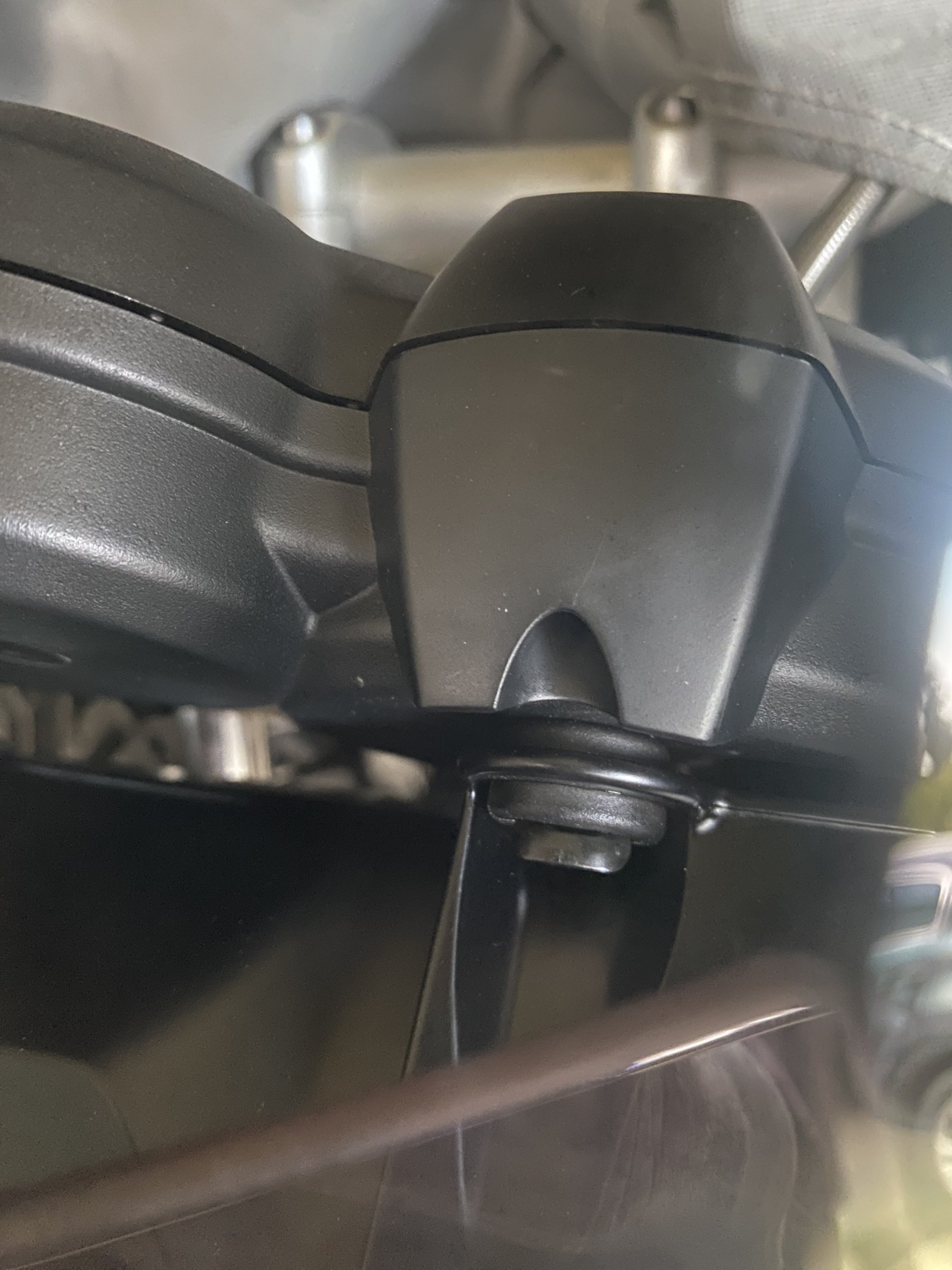

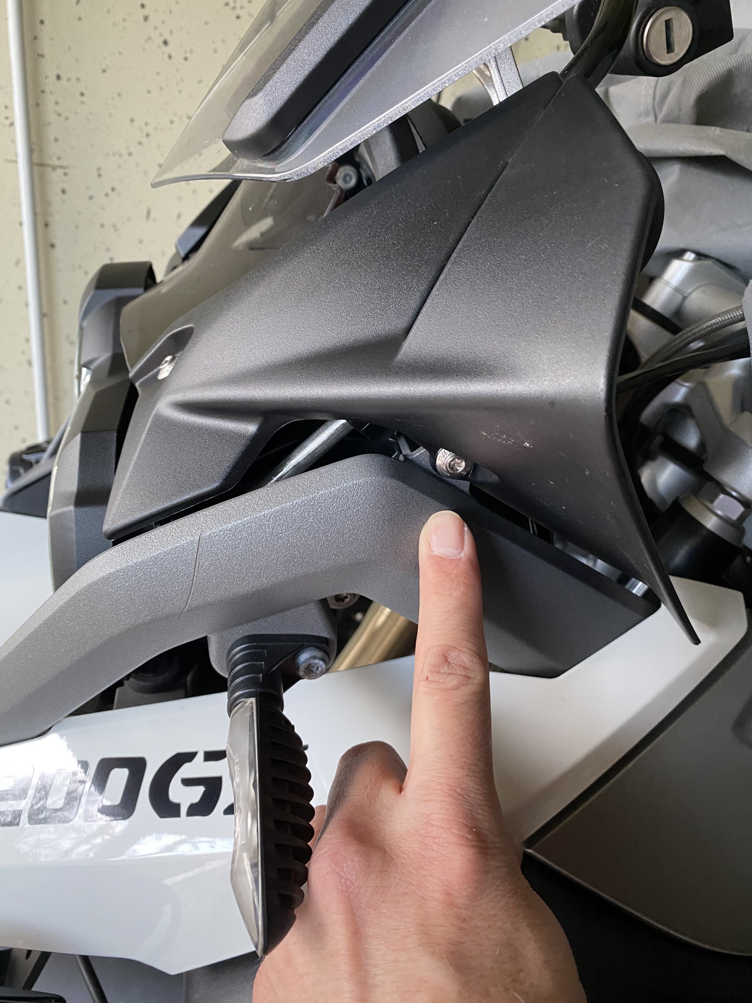

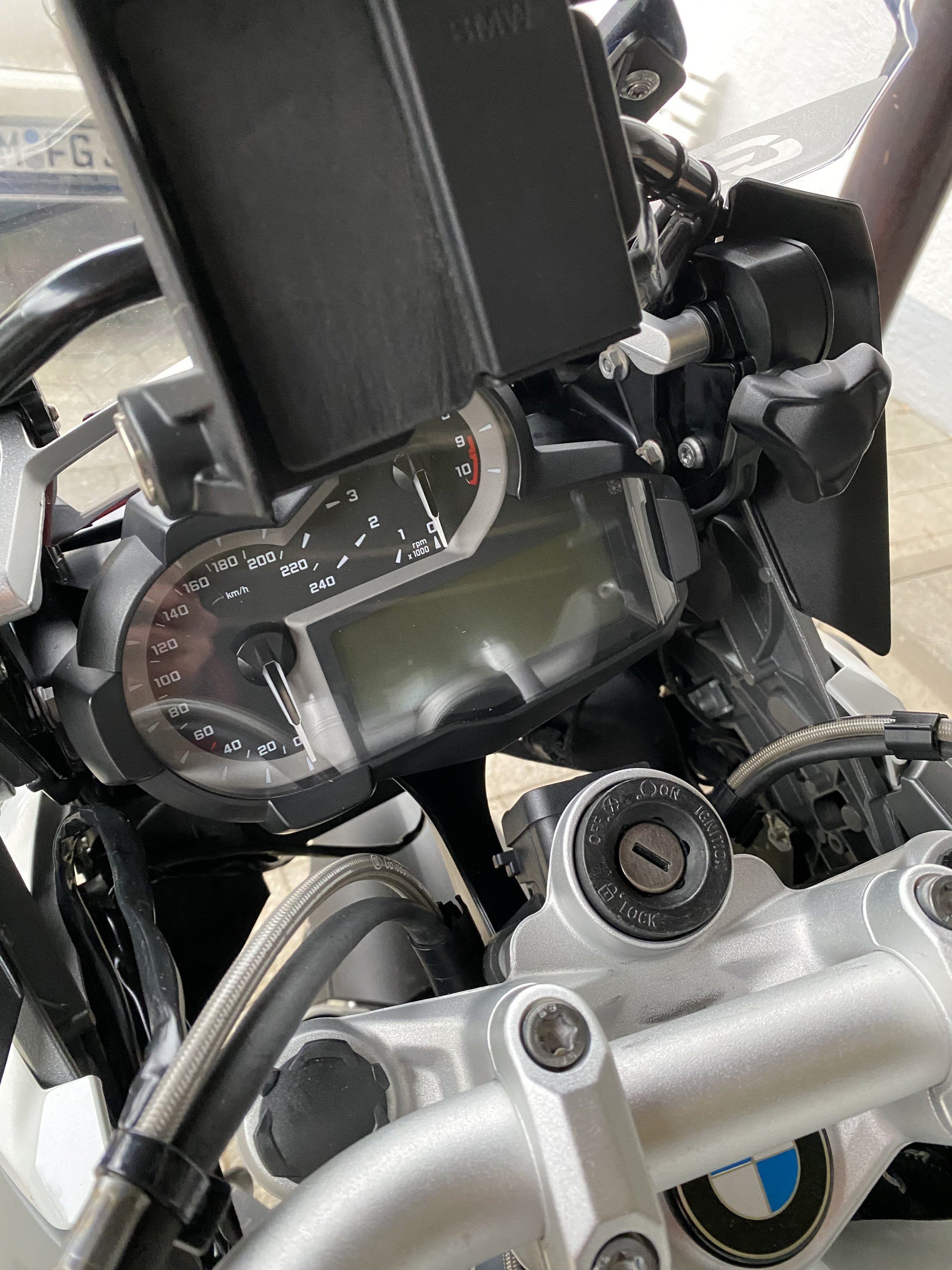

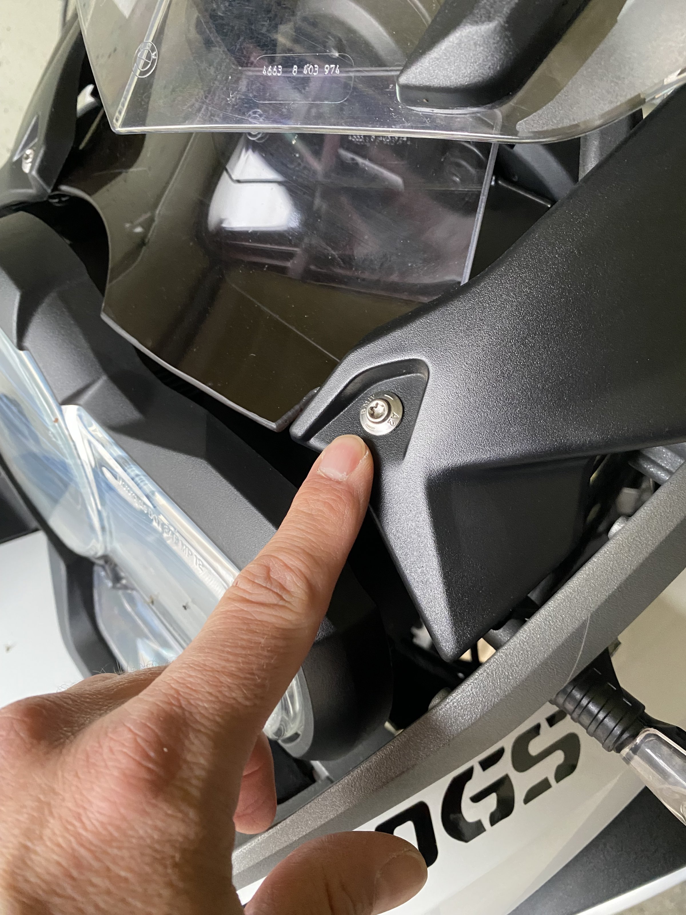

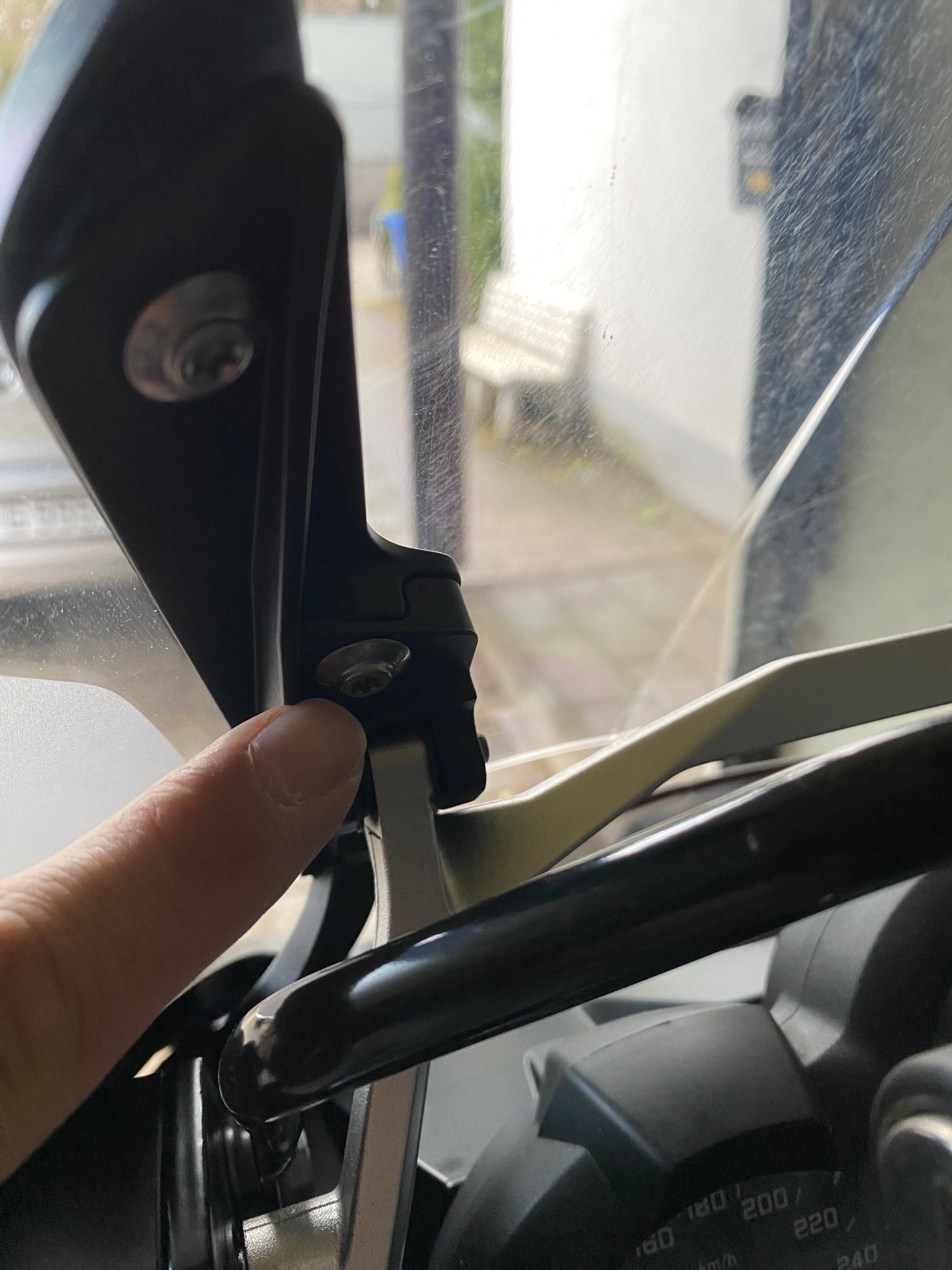

Servus, ich hab es leider damals nicht mit Fotos dokumentiert, hab aber ein paar Fotos jetzt noch gemacht. Erst löst Du die zwei Schrauben an der Scheibe und entfernst diese, wird ja dann nur gesteckt. Dann löst Du die Seitenteile, die sind jeweils mit 2 Schrauben befestigt und nimmst gleichzeitig noch das kleine Windschild über dem Hauptscheinwerfer ab. Dann kommst Du schon super an das Kombiinstrument ran, löst den Sicherheitsstift rechts oben am Kombiinstrument (Rückseite) und schiebst das Kombiinstrument leicht nach vorne. Vorsichtig, der Stecker ist noch angeschlossen. Den dann einfach abstecken (bitte vorsichtig) und schon hast Du das Kombiinstrument raus. Das Ersatzteil (Glasdeckel) hab ich beim großen bekannten Onlineshop, der mit E anfängt erworben. Ich hab dann eine Gummiunterlage drunter, die 5 oder 6 Schrauben von hinten gelöst und schon kannst Du den Deckel trennen. Sei nur vorsichtig, wenn Du den Deckel runterhast, damit nicht was im Inneren abbricht. Den "neuen" Deckel dann drauf und in umgekehrter Reihenfolge wieder zusammenbauen. Versuch nach Möglichkeit nicht mit den Fingern ins Glas zu greifen. Dauer der gesamten Aktion geschätzt ca. 30 Minuten und wirklich für fast jeden machbar. LG
