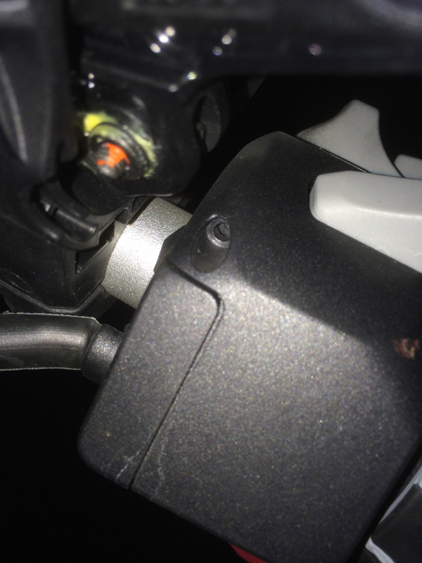

wie drehst du links??
links sind die schalter fest am griff und der griff mit bohrungen im lenker verschraubt.
Capricorn
Capricorn
30.07.2013
6.978
CH
Hier mal meine linke Schaltereinheit, die, wie ich just diesen Moment festgestellt habe und wie man sieht sämtliche Schrauben verloren hat und daher im Begriff ist, komplett auseinander zu fallen. :rolleyes:
Fest ist also relativ.
Edit: Kein wunder sind die nicht Wasserdicht.
KaTeeM is a schee...
23.07.2008
5.508
Irgendwo im Südwesten
ICH habe sie noch nicht verdrehen müssen. Und wie gesagt: A) kenne ich nur die luftgekühlte
und B) kann ich mich an "im Lenker verschraubt" nicht mehr erinnern. Aber selbst, wenn es so wäre, dürfte das ja auch kein allzu großes Hindernis sein: Einfach die entsprechende Schraube kürzen oder neu bohren...
Aber das geht wahrscheinlich zu weit... :)

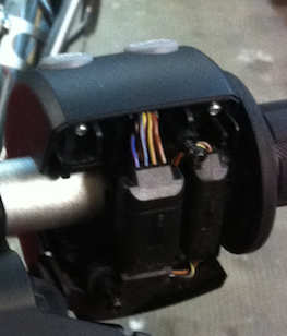

Kann denn jemand mit noch intakten Armaturen nachsehen, was für eine Schraube oder Bolzen oder was auch immer in die Löcher gehört? Die Länge wäre insbesondere interessandt.
Es wäre schon bitter, wenn ich über Ostern ohne Heizgriffe und Traktionskontorlle Motorradfahren müsste. Ich würd das gerne beheben.
Danke
Capricorn
Capricorn
30.07.2013
6.978
CH
Das ist nett, aber die beiden Schrauben die den Kombischalter links zusammenhalten, sind eben genau nicht abgebildet, geschweige denn beschrieben.
Aber ich bin schon weiter, es handelt sich, nicht wie ich ursprünglich glaubte, um Imbus-, sondern um (hochwertige :tongue:) Torxschrauben mit einem 12mm langen Schaft. Stellt sich noch die Frage ob das jetzt ein standard Gwinde wäre oder ob das wieder so ein spezial Murks ist.
Achtung! Kombischalter links darf nicht zerlegt werden.
Was bin ich beruhigt, dass sich der Schalter von selbst zerlegt und ich das nicht auch noch übernehmen muss. :)
