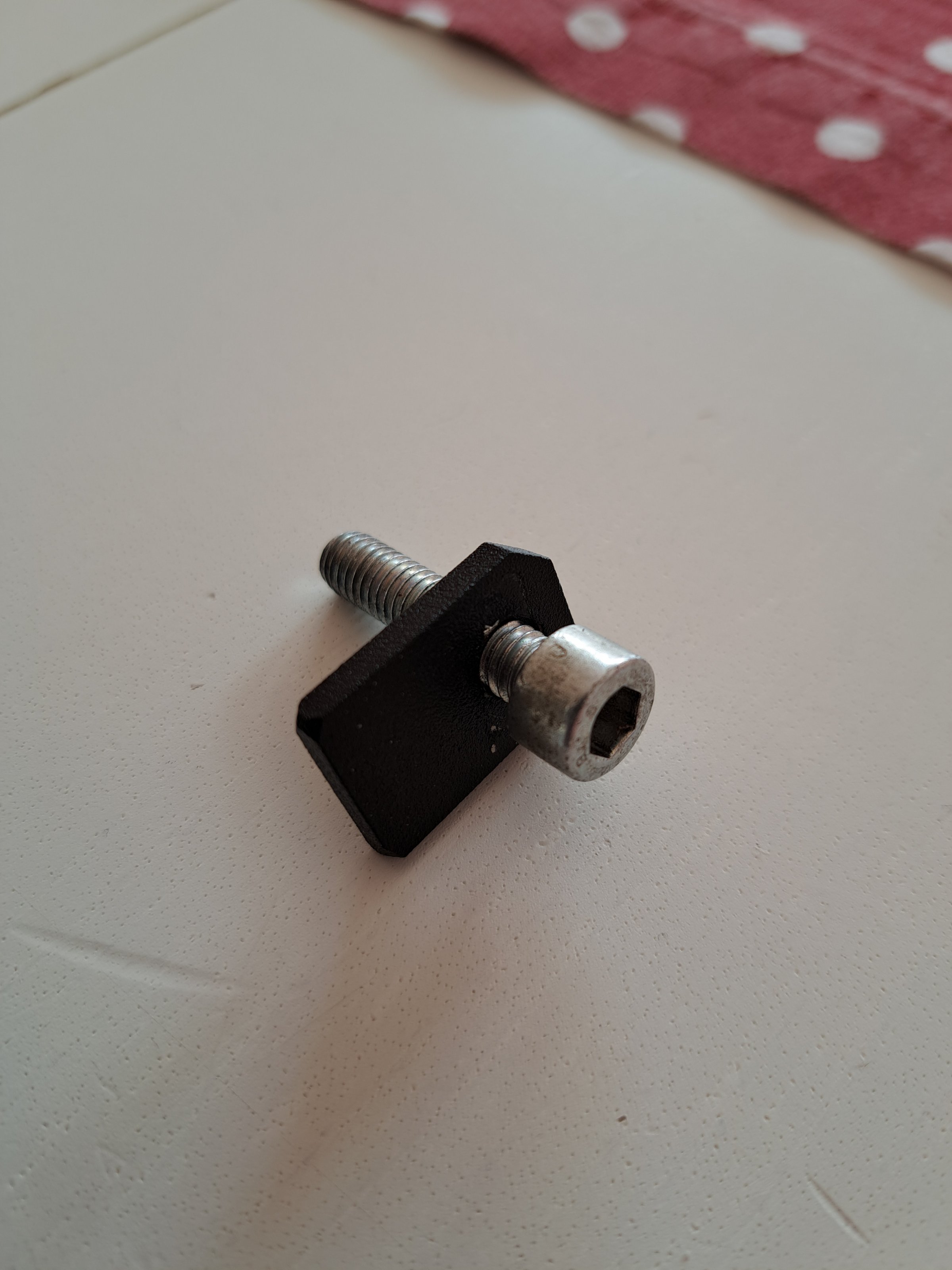

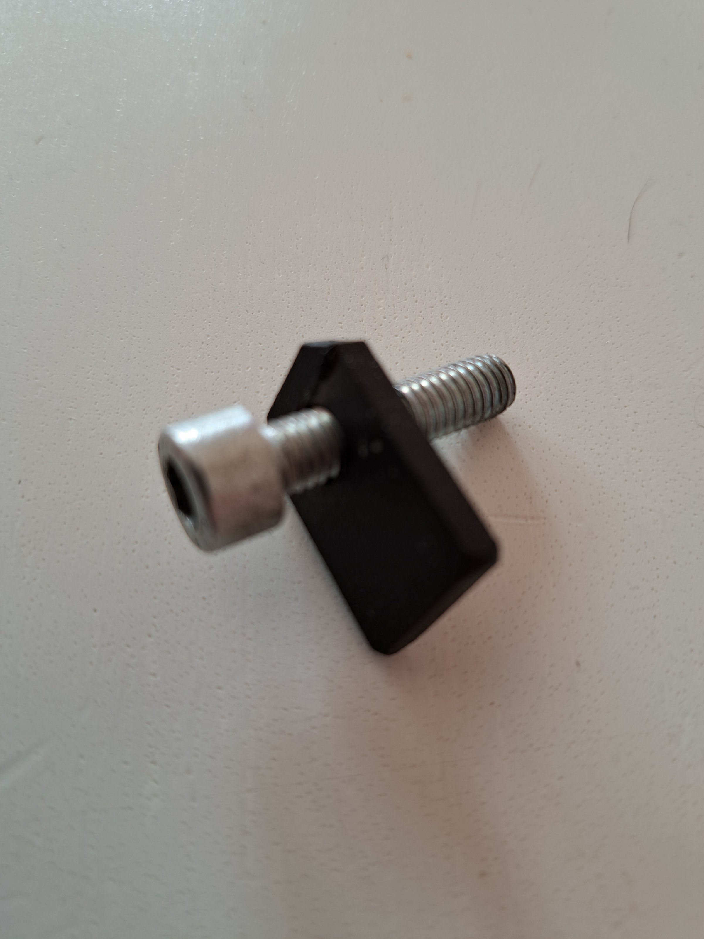

Hallo BMW-Gemeinde :-) ,
hab soweit fast alles wieder dran,hat mich ~ 300 €uronen gekostet ( alles komplett von einer geschlachteten ). Noch alles ordnungsgemäß festziehen,dann noch Rad und Bremse dranschrauben . Und da kommt ihr ins Spiel : hab leider beim auseinanderpflücken von einer Schraube kein Bild ,kann mir jemand sagen , wo diese Schraube mit diesem Plastik-Plättchen hinkommt? Bild anbei,wenns klappt ?!?!
Wäre echt super !! Im voraus danke .

Glückwunsch,
well done!
Ich wage zu behaupten, daß dieses Teil nicht original von der GS stammt.

Erst mal Respekt für die Wiederbelebung Deiner GS👍👍👍
Ein solches Teil ist mir bisher auch nicht untergekommen.
Am ehesten noch im Bereich Frontverkleidung/ Instrumententräger würde ich schätzen

Mal im ETK stöbern

Ich schließe mich meinen Vorrednern an - von Design her ist das kein GS-Teil. Vielleicht ein Zusatzlampenhalter? Die Schraube ist auch schon massiv.
Sicher das die Metallplatte und die Schraube "zwingend" zusammen gehören?
Ist das vielleicht aus der Schlachtkuh und gehört an deine nicht dran?

die Schrauben auf den Fotos sind galvanisch verzinkt, sowas hat BMW nicht, da sind nahezu immer Zink-Lamellen Beschichtungen drauf, somit ziemlich eindeutig was aus dem Zubehör.
Tom
