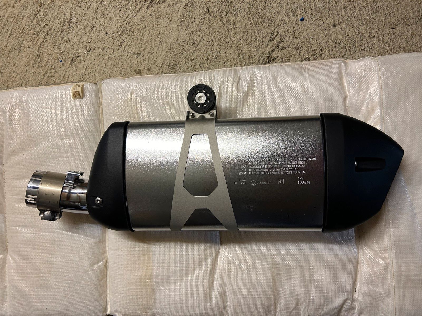

Vermutlich sehe ich grad den Wald vor lauter Bäumen nicht, ggf. kann mir bitte mal jemand den fehlenden Link geben:
Ich will einen Originalauspuff kaufen (für meine R1250GS Adv., K51).
Habe einen gefunden, die darauf stehende Nummer (8566948) finde ich aber im Katalog bei BMW unter # BMW Motorrad - Online Original Ersatzteilkatalog nicht.
Wenn ich einfach "BMW 8566948" google, bekomme ich einige Gebraucht-Verkaufsangebote, aber ich würde mich ungern auf Kompatibilitätsangaben aus Kleinanzeigen verlassen. Wenn nicht im BMW Ersatzteilkatalog - wo kann ich sicher sehen, wozu diese Nummer gehört?
Danke!

Es geht Dir doch darum den für Deine GS richtigen Original Schalldämpfer zu finden. Dann gib doch bei Lebmann > Ersatzteile - LEEBMANN24 Deine VIN ein und dann kannst Du dich ganz bequem zu dem richtigen Originalauspuff für die GS durchklicken. Unterschied sollte dann nur noch verchromt oder nicht verchromt sein. Grüße, Walter

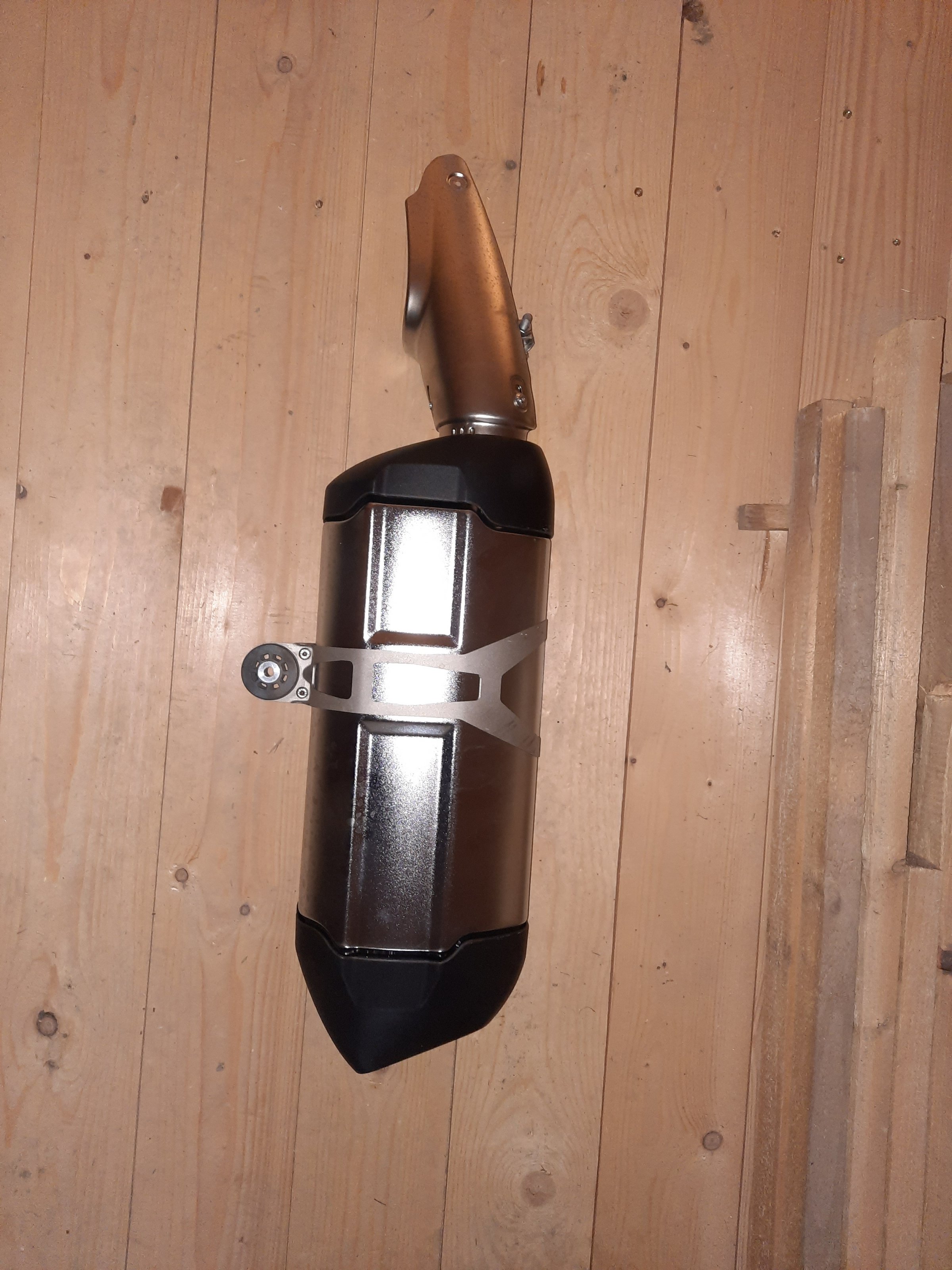

Habe auch vor ein paar Monaten für meine 1250 GS einen originalen Schalldämpfer gesucht und letztlich gefunden und gekauft. Meiner stammt nachweislich von einer K50/K51 und er sieht anders aus, als der hier abgebildete (siehe nachfolgende Bilder). Wenn es sehr pressiert, schaue ich gerne nach, was auf meinem draufsteht.

Ich habe nun Antwort vom Verkäufer und der Auspuff ist von einer 2020er 1250GS.
Wenn ich es recht verstehe, passt das also nicht für meine 2019er.
Ist doch so, dass ab 2020 dann Euro 5 ist, richtig?

Selbst wenn ab 2020 Euro 5 wäre, kannst den doch an deine Euro 4 montieren?
So wie ich das grade auf die schnelle Eroiert habe, sind die Teilenummern des Endtopfes für MJ 2019 und 2020 identisch
