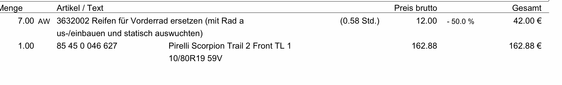

Der Reifen kostet im Internet 113 Euro, bei BMW 160 Euro jeweils inkl. MWST. Die Montage 45 Euro inkl. MWST.
7AW für 45 Euro?
Oder kostet der Reifen inkl Montage 160 Euro und 45 Euro für den Aus/Einbau des Rades?
Wie auch immer, 205 Euro inkl Radau/einbau bei BMW halte ich für realistisch.
Wieviel AW rechnet BMW pro Stunde?
Mein Kenntnisstand liegt bei 12AW.

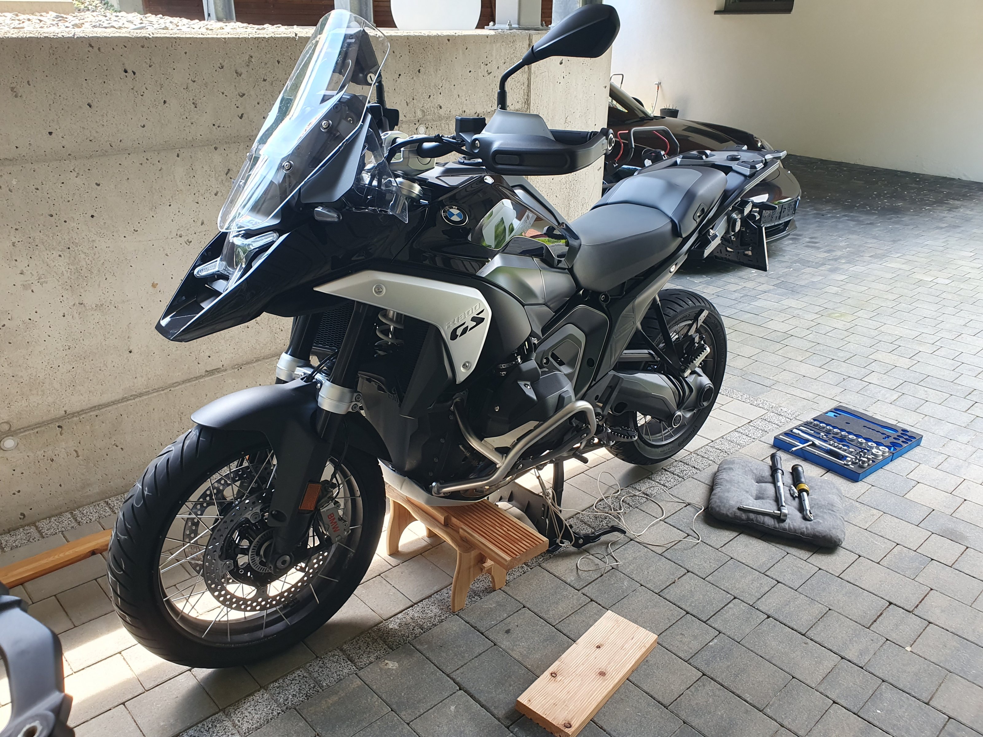

An die "Selbst-Rad-Ausbauer" - wie hebt ihr das Moped denn dafür vorne und hinten gleichzeitig an?
Bilder sind natürlich willkommen 😉👍🏻
Danke im Voraus!

Passende Front- und Heckständer
oder Zentralständer
oder Hauptständer + Rangierwagenheber
oder nacheinander ...

Moped auf Hauptständer parken. Rep-Ständer am VR reicht. Eine GS ist kopflastig.
Ohne Hauptständer wird es natürlich aufwendiger. Da sah ich schon mal GS-en auf Bierkisten stehend :cool:

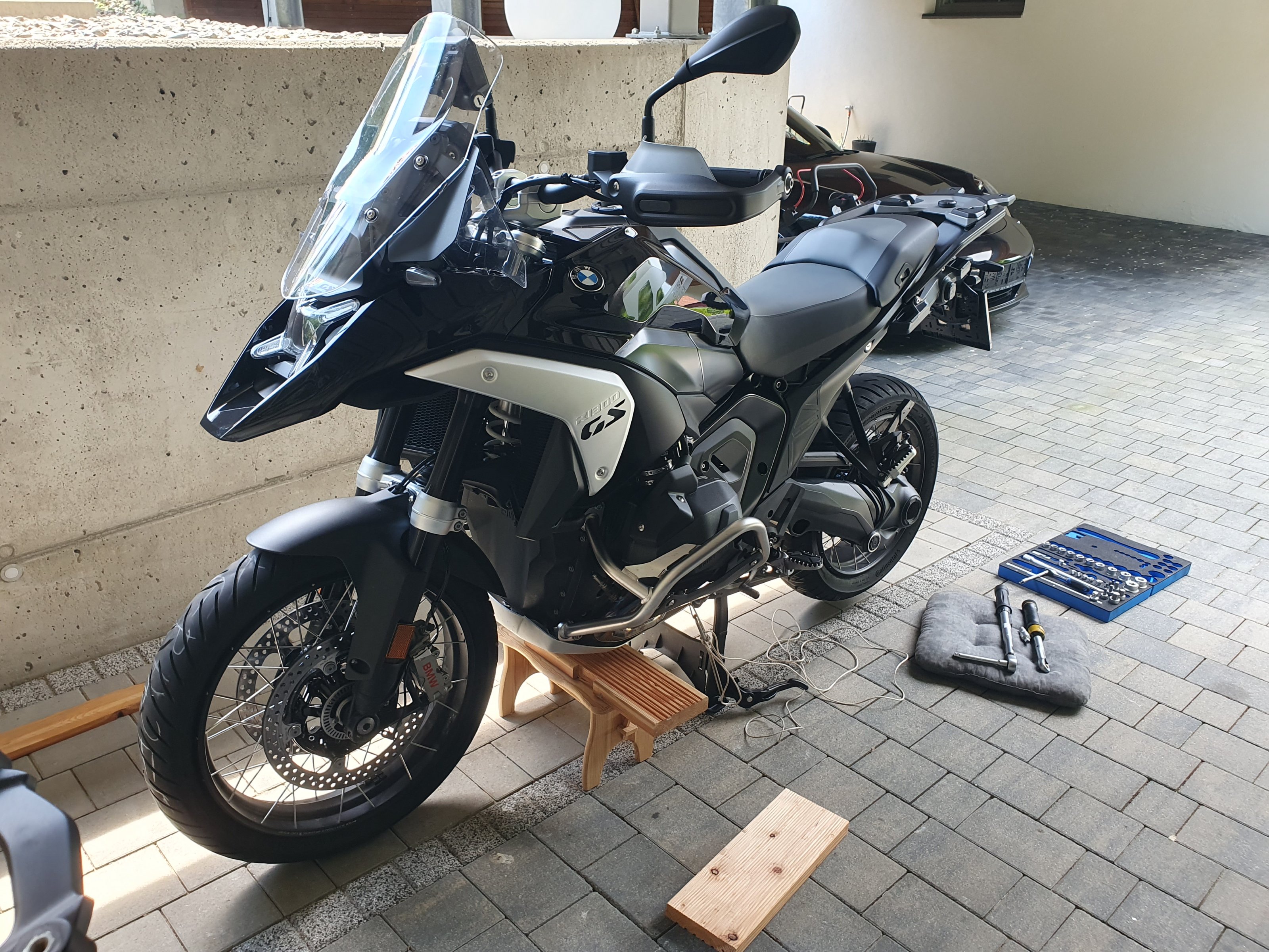

Die 1300er ist kopflastig.
Hauptständer, Stockerl vorher reinstellen, am Vorderreifen anheben und passendes Brett reinschieben.
Vorher am Seitenständer Hinterradschrauben leicht lösen, vorne Bremssattel lösen.
Anheben. Vorne raus, hinten raus. Umgekehrte Einbauweise.
Hauptständer gegen abklappen sichern😀

Bei der RS montiere ich kurz den Hauptständer.
Im FußBoden hinter dem Hinterrad habe ich einen Haken eingedreht. Mittels eines Gurtes, Flaschenzug osä ziehe ich das Heck soweit runter bis das Vorderrad frei beweglich ist, ebenso wie das Hinterrad. So überwintert das Moped auch.
Das muss doch bei einer GS ähnlich sein

wieso sind 7 AW üppig? für 2 Räder Montage plus wuchten ..
7 x5 Minuten sind 35 Minuten, schneller schaffe ich das auch nicht.
Ob man natürlich 12,50 € pro AW bei BMW oder lieber 56€ die Stunde beim Freien bezahlt ist fraglich.

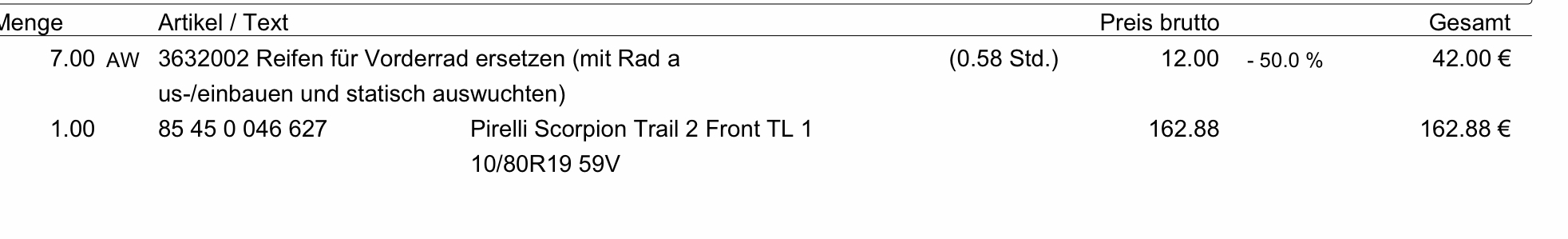

Also, ich habe keine Garage, geschweige denn Werkzeug um ein Rad zu wechseln. Ich bin auch kein Schrauber. Dass ein Radwechsel bei BMW (Montage) mehr kostet als bei der Reifenwerkstatt um die Ecke, ist mir schon klar. Dass BMW jedoch 50 Euro mehr nur für das Material verlangt, hat bei mir die Frage aufgeworfen, ob da auch ein neuer Reifenluftdrucksensor enthalten ist. Nach überwiegender Meinung ist das offensichtlich nicht der Fall. Also zieht mir BMW nur für das Gummi 50 Euro mehr aus der Tasche. Das finde ich schon sportlich. Und die 7 AW sind nur für das Vorderrad.Anhang anzeigen 762731
Wenn man sich die Rechnung mal genau anschaut dann sieht man das es auf den Arbeitslohn schon 50% Nachlass gab, sonst wären nochmal 42€ oben drauf gekommen. Und 35 min für Rad aus- und Einbau Reifen wechseln, auswuchten sind dafür nicht allzuviel Zeit. Trotzdem ist das von der Kostenseite her ne Ansage aber der BMW Glaspalast-Kosmos-Erlebniswelt-Gedöns muss ja finanziert werden. Der Mechaniker wird dadurch nicht mehr verdienen als bei einer anderen Werkstatt.
