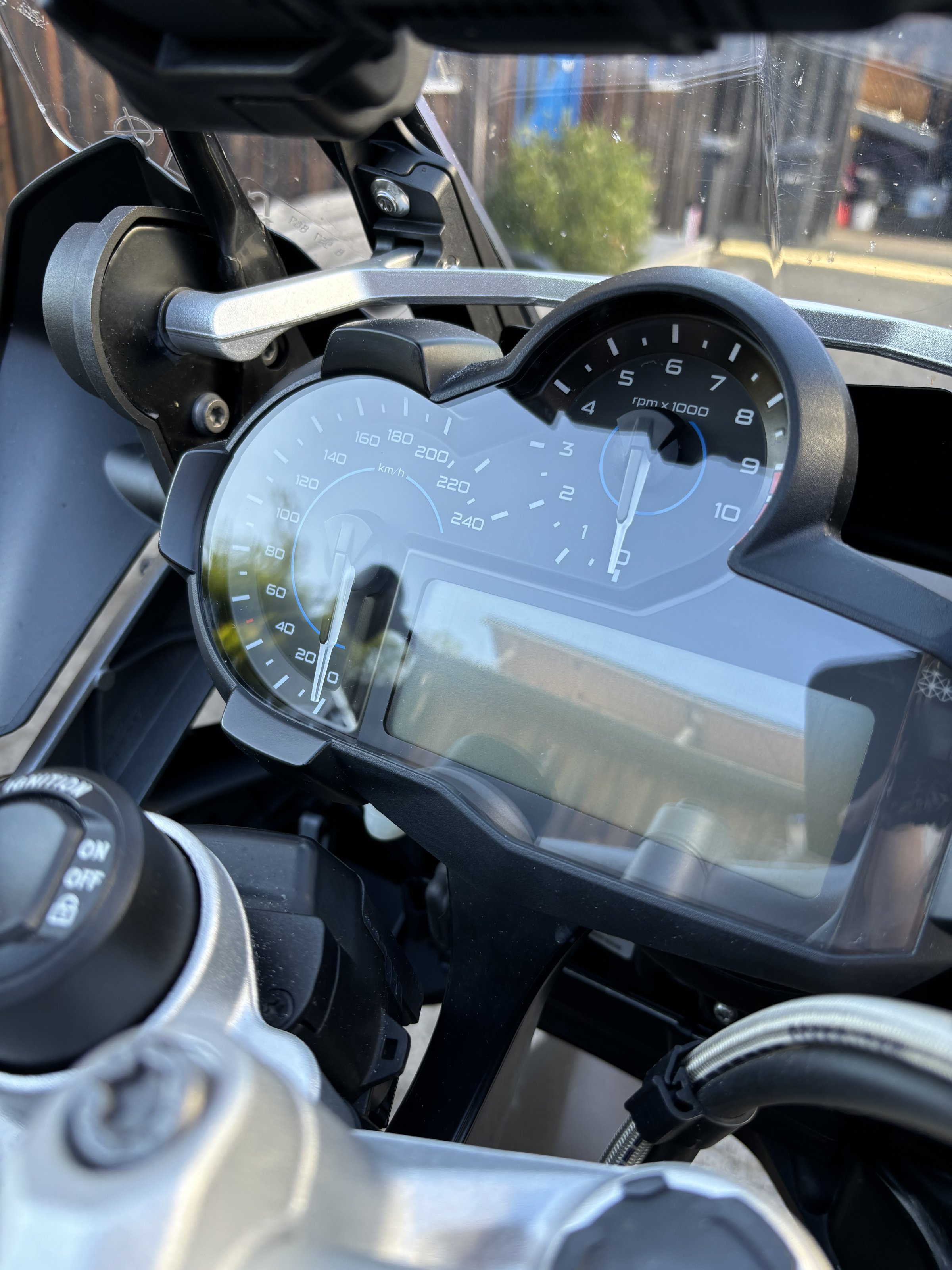

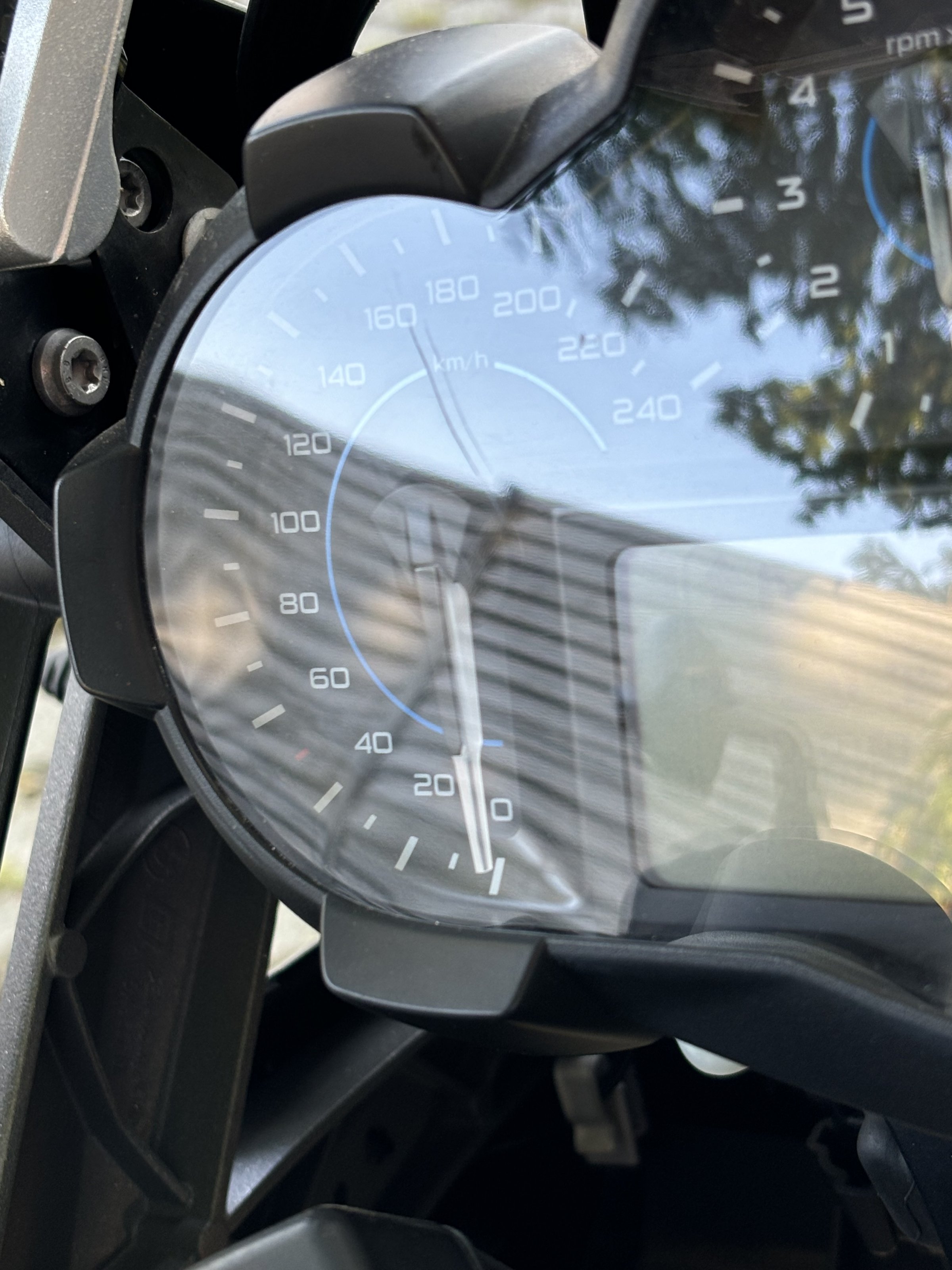

Guten Morgen Miteinander,
ich wollte fragen ob jemand ggf. Erfahrungen mit dem Kratzerentfernen aus den „nicht TFT-Tachos“ der älteren LC Modelle hat. Der Kratzer ist mit dem Fingernagel deutlich zu spüren.
Ich hätte es mir dem Dr. Wack Kratzer polish versucht, wollte aber erst mal hier in der Fachgemeinte nachfragen. Nicht dass das Display besonders beschichtet ist und ich danach mehr kaputt als gut gemacht habe. 😅
Das kannst Du machen, so habe ich schon einige Kratzer auf dem Display bei meiner ADV'17 entfernt.
Einfach schön entspannt und ohne "Gewalt" polieren, Du wirst sehen wie der Kratzer kleiner und kleiner wird und iwa weg ist.

Bei sehr hoher Kratzertiefe ggf. mit 1000er Nassschleifpapier vorarbeiten und dann auspolieren. Das ist weniger mühseelig und geht deutlich schneller.

Ich hatte einen ähnlichen Kratzer über die ganze Breite. Offenbar hatte der Vorbesitzer einen Sandlappen über das Display gezogen...
Mir hat das Zeugs von S100 sehr geholfen.
S100 Kratzer-Politur
Das trägt die Oberfläche sehr gut ab und ich habe meinen tiefen Karter damit gut wegbekommen., Da ich auch recht tief polieren musste, hatte ich auch erst Bedenken we´gen einer venetuellen Beschichtung. Hat sich aber als unbegründet erwiesen.

Mit Schleifpapier, egal welcher Körnung, bin ich nie an das Display gegangen. Mit der S100 Politur gehen die Kratzer sehr schön raus.

Ich habe mit dem Display der älterem LCs keine Erfahrung. Aber wenn das eben ist, könnte dir eine Schutzfolie (kein Glas) das evtl. egalisieren.
Ich würde ansonsten mal einen guten Lackierer fragen, die kennen sich mit Polieren gut aus.

Das Dumme am Polieren ist, dass man den Kratzer nicht "zupoliert" sondern nur seine "Wände" anschrägt. Sprich: Dort wo der Kratzer war, ist dann im Prinzip eine Mulde (oder der "Hügel" fehlt) und das "Glas" ist dünner.

Darum großflächig "einplanen" mit 1000er Schmirgel.

Da ist u.a. Schleifpapier in diversen sehr feinen Körnungen drin. Das feinste ist 6000. Und auch noch eine Versiegelung fürs Finisch.

Jup das von Ali hab ich auch auf dem Radar. Mach mir da nur ein paar Gedanken wegen „wieder dicht bekommen“..
Werds jetzt erst mal mit dem Dr. wack Zeug probieren. Wenn das nicht hilft, dann mit dem 1000er nass.

Sach ich doch. Das Zeugs ist super! Gut geworden!
