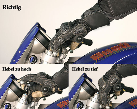

erster Lösungsansatz ist immer mal den Lenker anders einstellen. Liegen Brems- und Kupplungshebel auch schön in der Flucht der Unterarme? sonst reizt es die Unterarmsehnen usw.

Ich nehme mal an, du hast das hier schon richtig eingestellt ?
Ansonsten helfen vermutlich nur die entsprechenden Pausen.

Zum selber kontrollieren zu können, kannst du vor ein Schaufenster / verspiegelte Fassade fahren.
Edit:
Josef
Hallo Josef, Nein, das werde ich aber noch kontrollieren.
