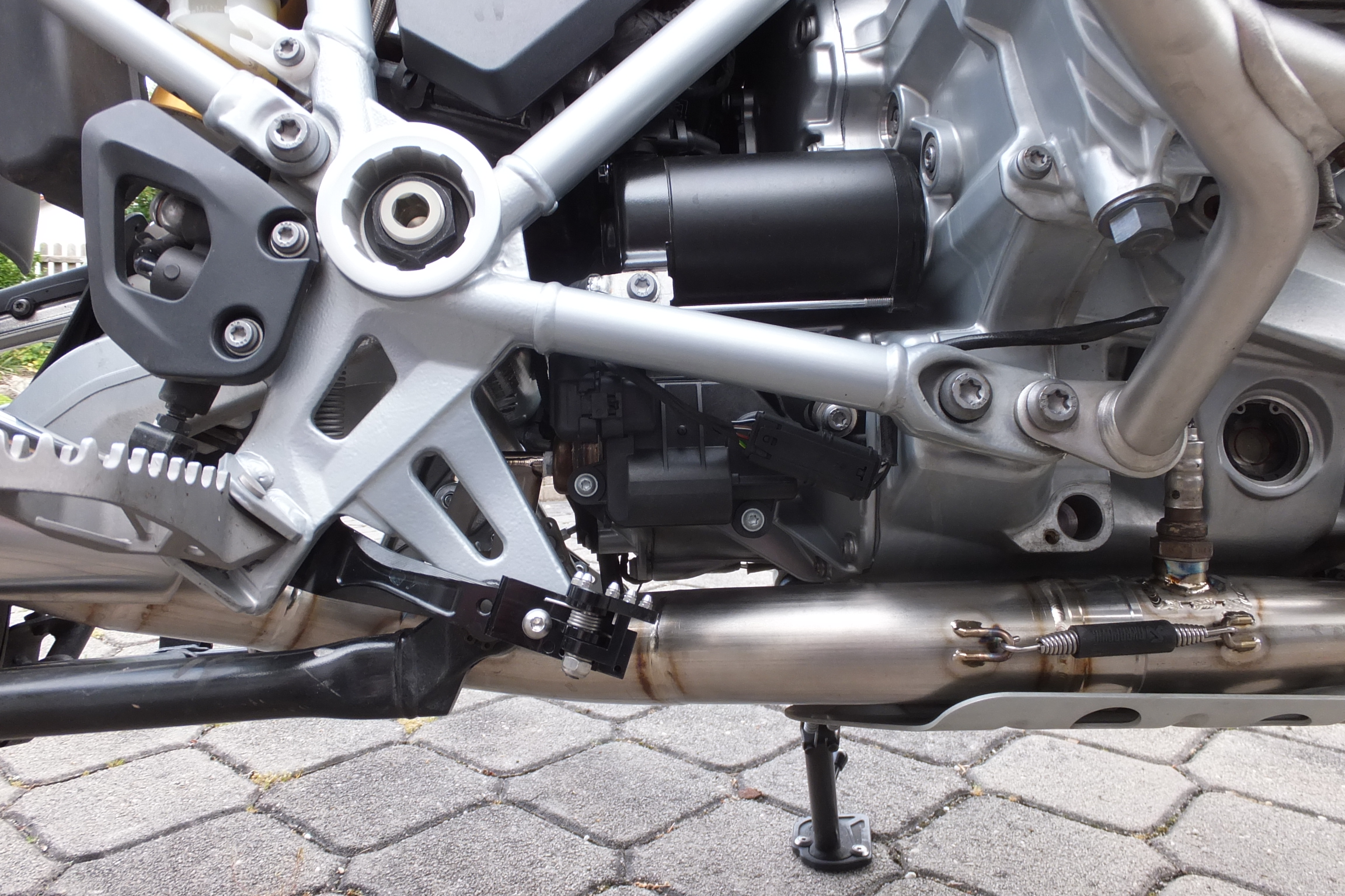

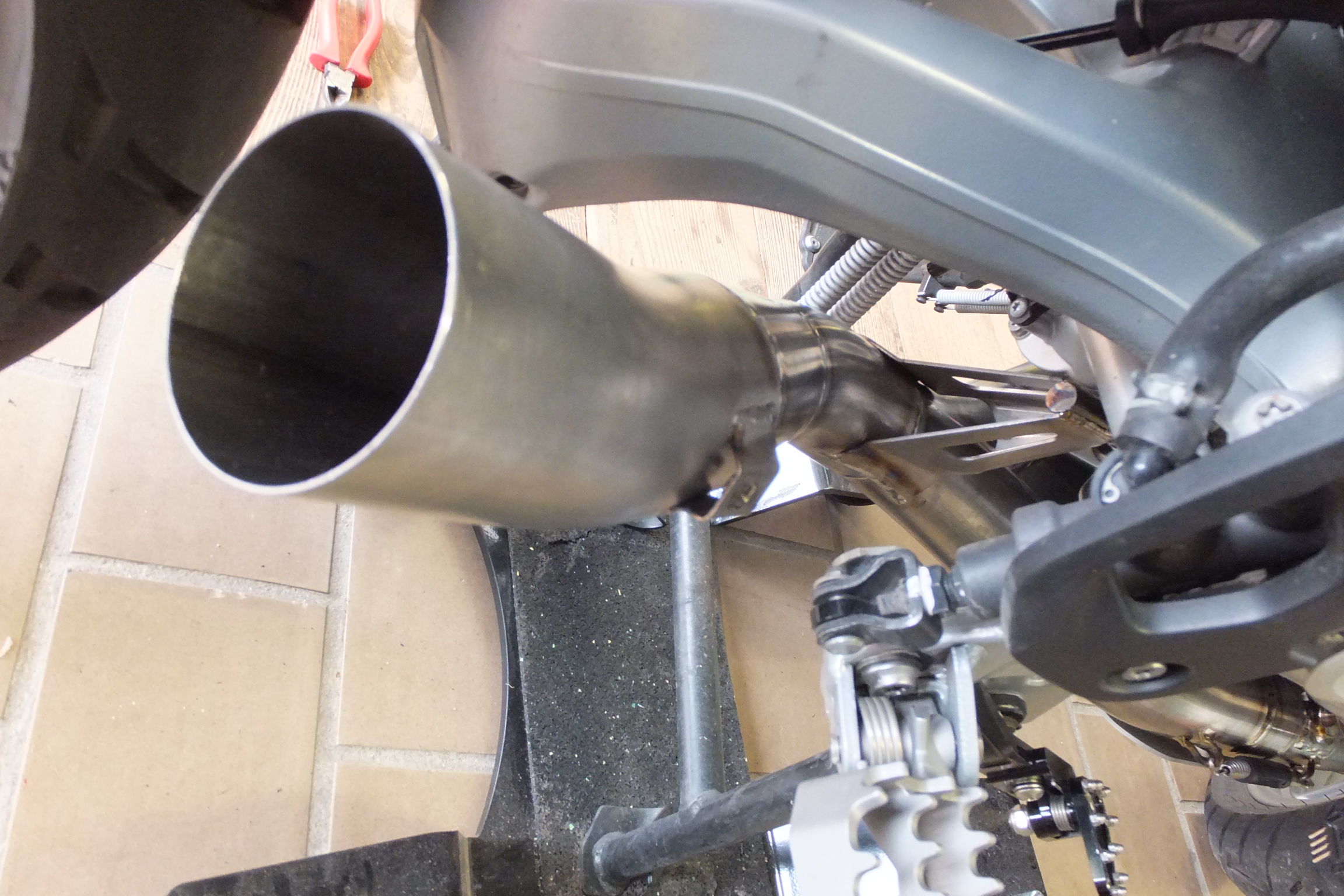

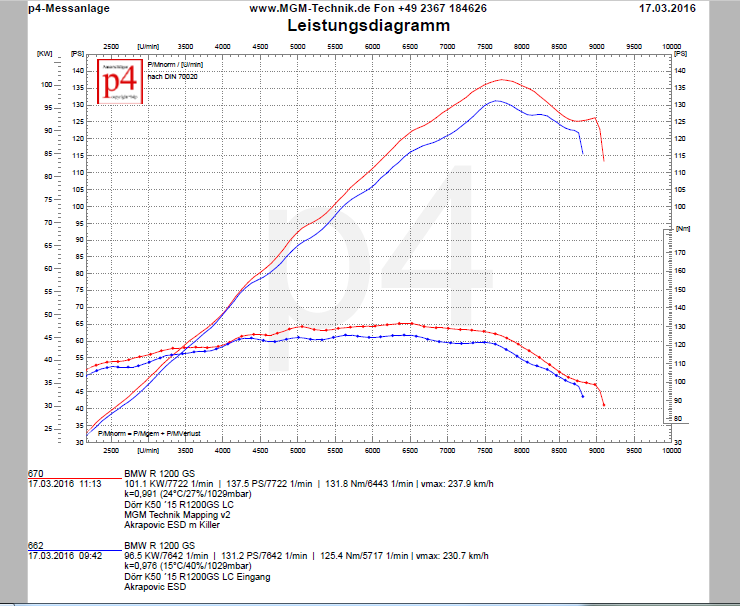

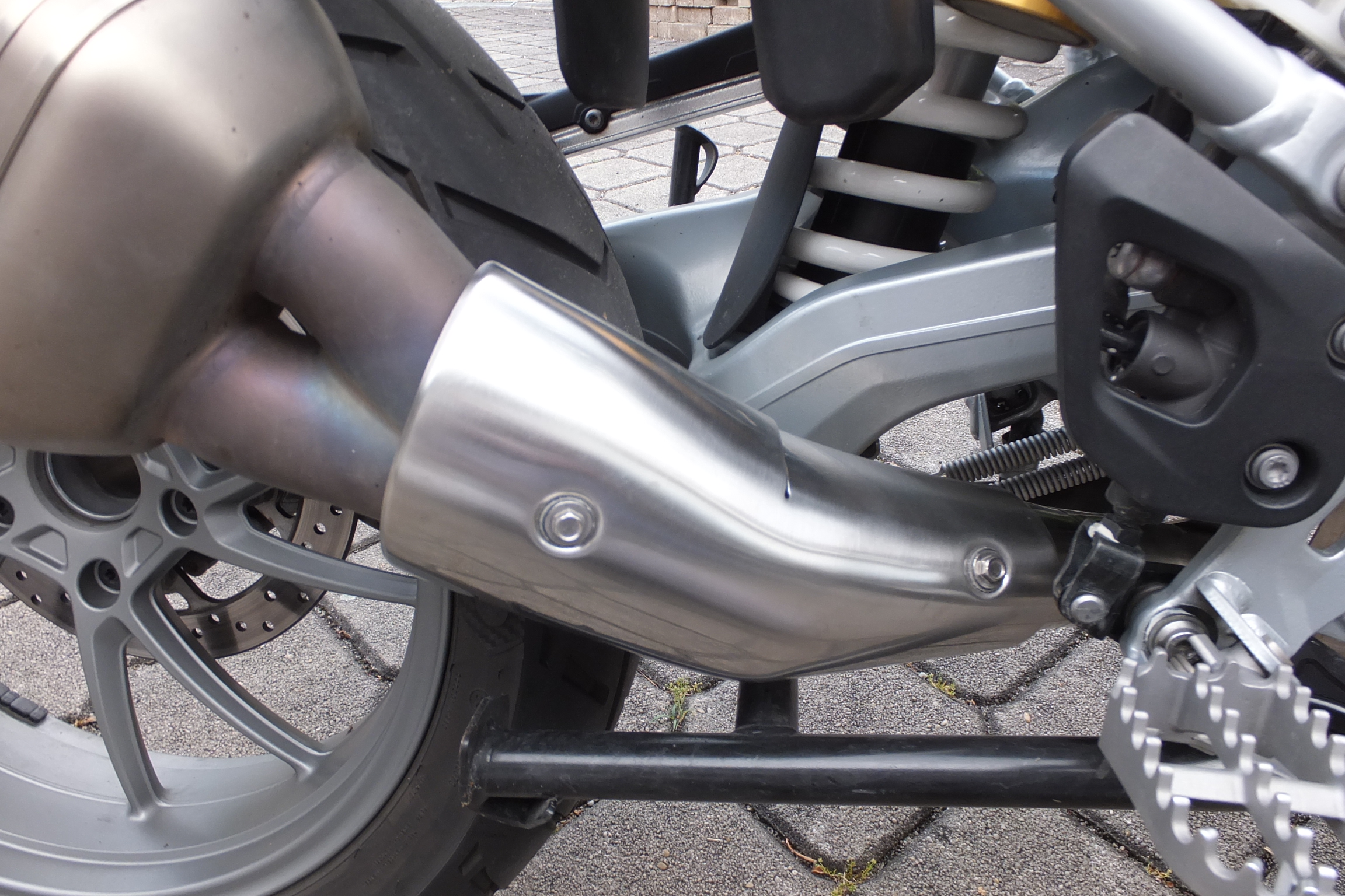

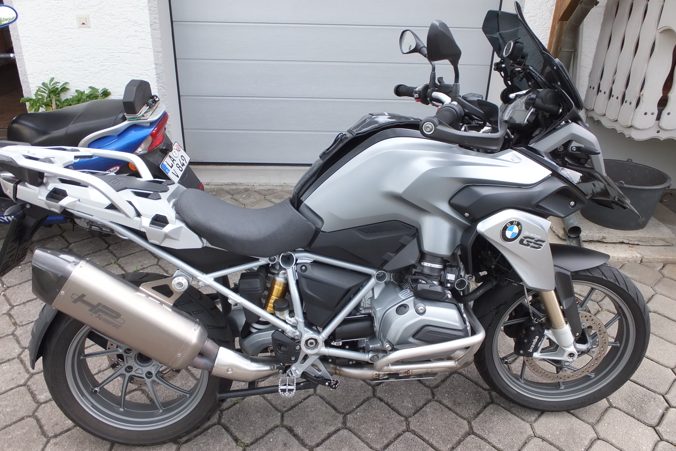

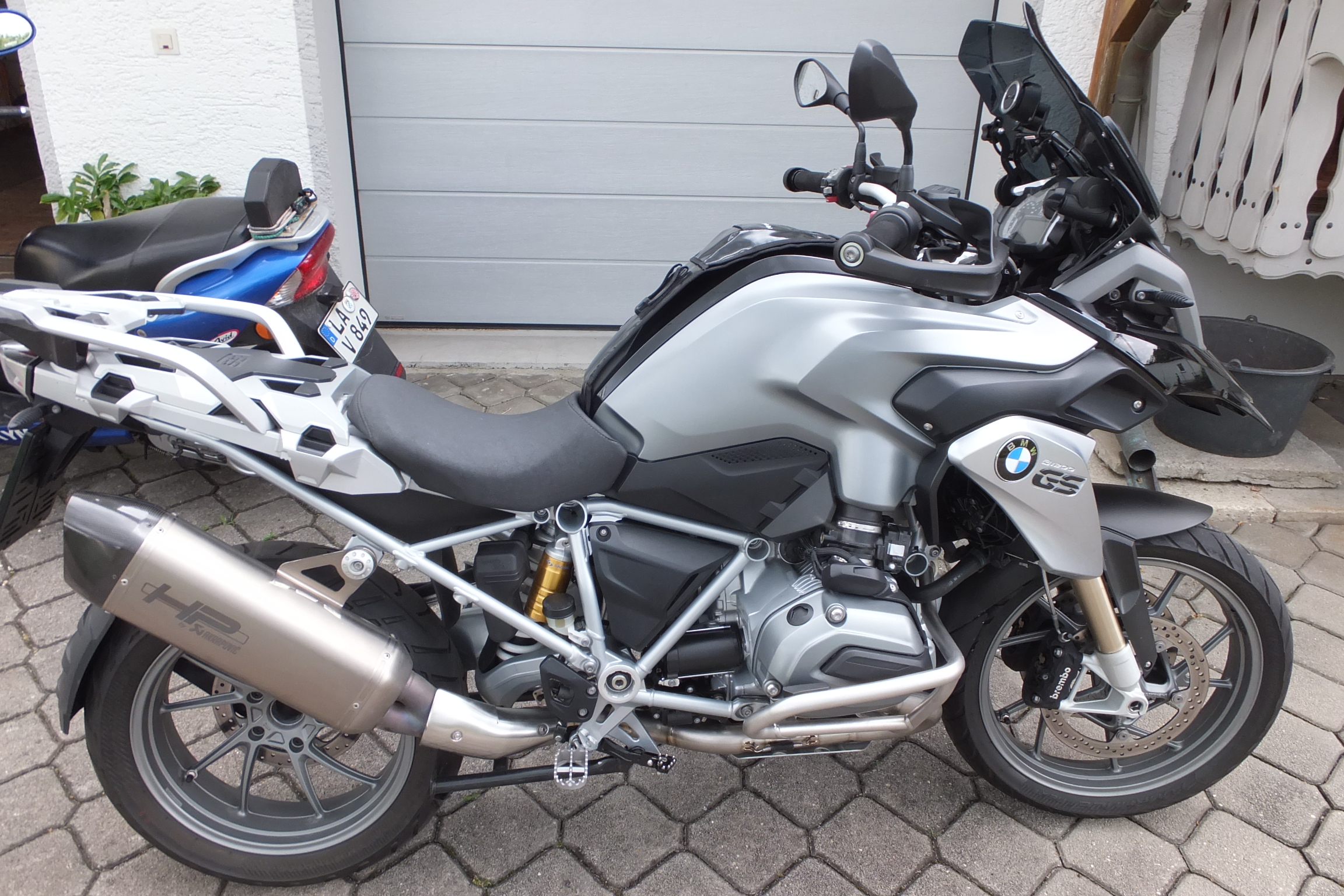

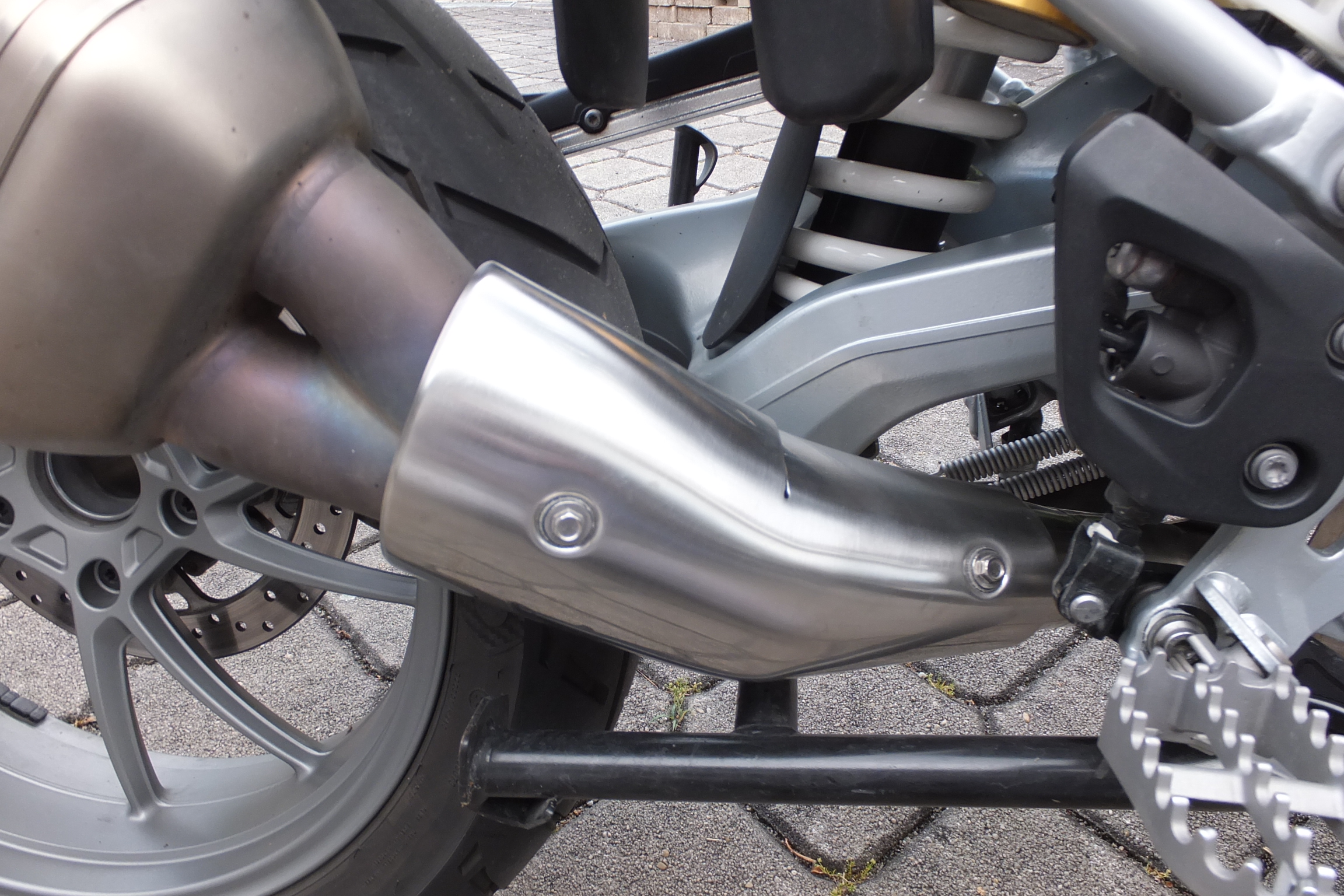

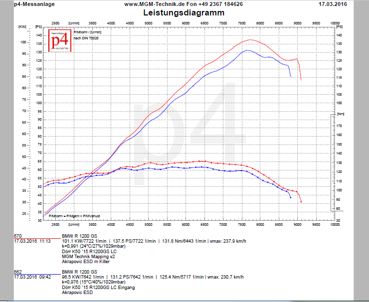

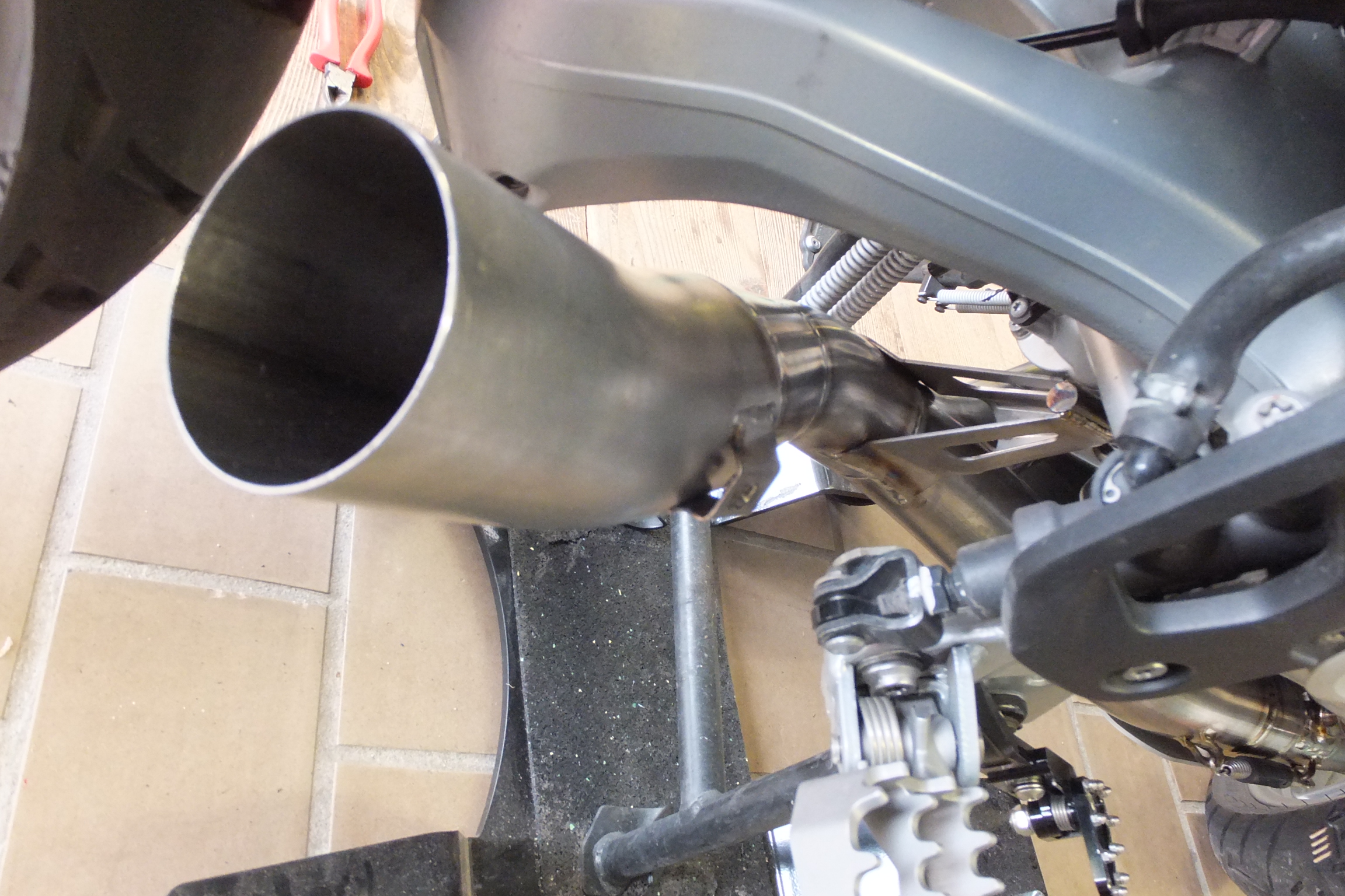

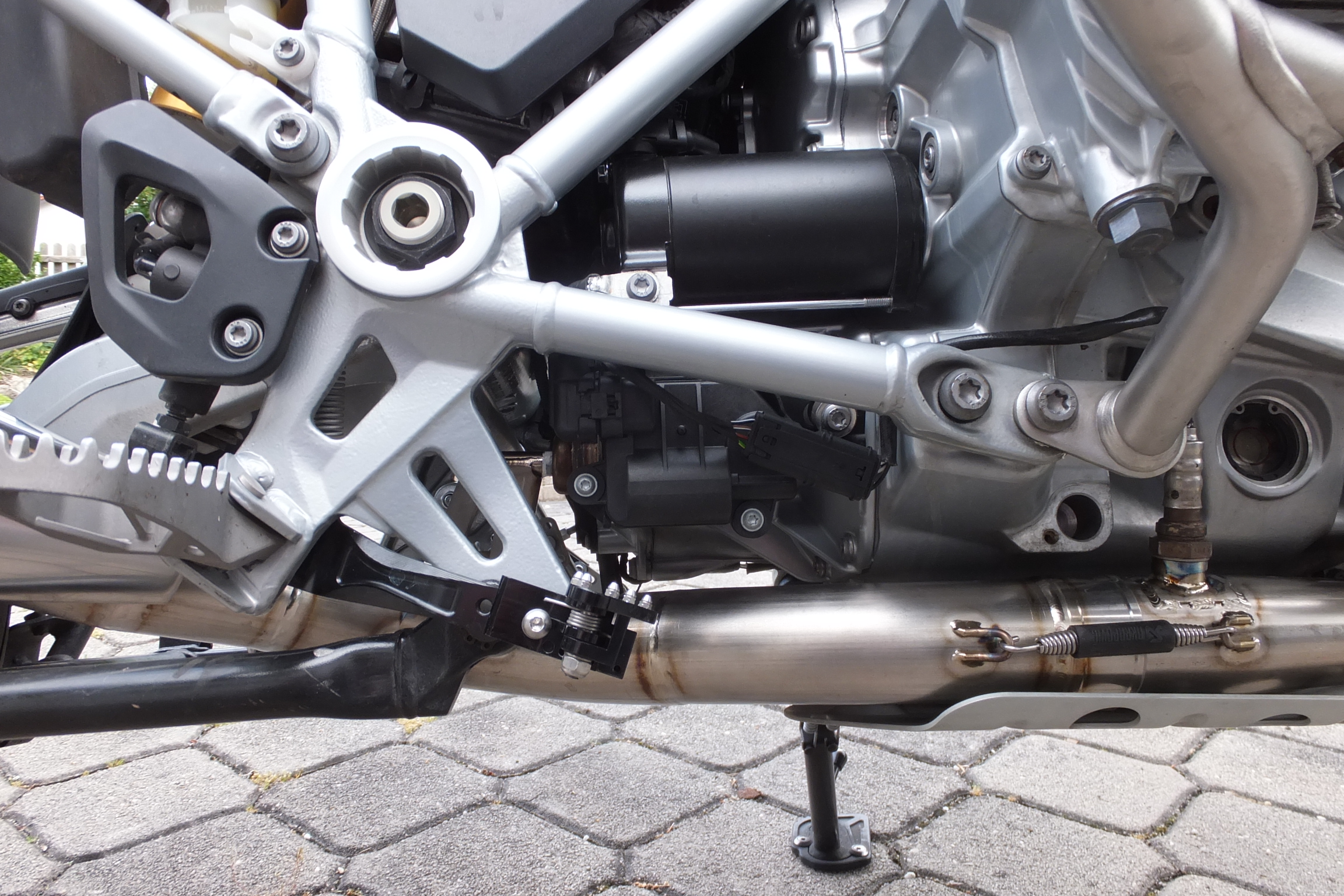

Hallo, ich fahre diese Komponenten seit 2 Jahren ohne Software. (Lambdasonden gleichen einiges aus)
Erheblich mehr Leistung und auch erheblich lauter.
Über Sinn und Unsinn sollte
jeder für sich entscheiden.
gruß dirk
Enduromartin
Erheblich lauter , hat du die eater drin? An meinem C650GT habe ich auch die komplette Abgasanlage getauscht aber den eater drin gelassen. Bei entspannter Fahrweise klingt der Roller angenehm tief und ist dabei nicht zu laut. Desswegen vermute ich das gleiche Ergebnis bei der GS.
DIRFRI
DB Killer ist noch verbaut.
