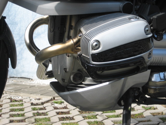

Die Krümmer meiner GS sind aus Edelstahl.Habe einen hier über das Forum gekauft und mein original verbauter Krümmer ebenfalls.Habe sie beide Glasperlengestrahlt und neu polieren lassen.Da ein Freund bei Remus/Sebring arbeitet hat er das für mich gemacht.Nun zum Problem wegen der Färbung. Auch ich wollte das mein Krümmer dauerhaft nur poliert aussieht ohne Färbung.Leider ist das nicht möglich.Reinige in zwar nach jeder Ausfahrt mit Optiglanz aber die Braunbläuliche Färbung(beim Zylinder) verschwindet nie mehr ganz.

Hi,
die Färbung wie auf Deinem Bild wäre für mich super klasse. Wenn das Bild nicht täuscht, ist die Oberfläche der Krümmer schon eher 'edelstahltypisch' matt. Meine Krümmer glänzen schon deutlich. Wie eine Chromstoßstange an Autos (für die älteren unter uns, die sowas noch kennen...), nur das sich da bei meiner Dicken diverse Farben wiederfinden. Da wird kein Optiglanz helfen. Es sei denn, dass BMW werksseitig die Edelstahlkrümmer poliert habt, so dass sie glänzen wie meiner. :confused:

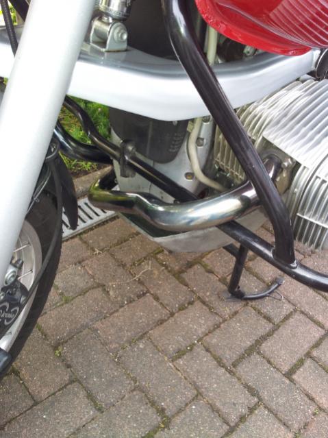

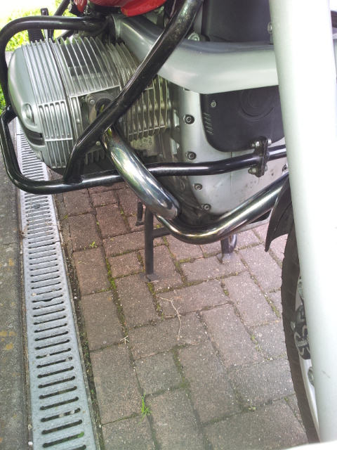

Da die GS entgegen meiner ursprünglichen Annahme seeeehr wahrscheinlich doch einen verchromten Krümmer hat, bin ich heute mit A*tosol Metallpolish (auch für chrom) und Stofflappen dem Krümmer zu Leibe gerückt. Hab's arbeitsmäßig nicht übertrieben, vielleicht intensiv 'ne viertel Stunde. Das Ergebnis gefällt mir. Der Krümmer hat jetzt eine ziemlich gleichmäßige und helle Farbe. Glanz ist voll da. Achtet außer mir wahrscheinlich kein Schw... drauf. Egal. Weiter unten ein paar Bilder.
VG Marco
