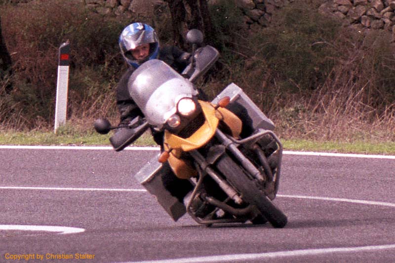

Ich würde mich als flotten Fahrer bezeichnen, auch wenn ich etwas langsamer als früher fahre. Damals kratzten schon mal die Rasten:
Ich hatte noch nie mein Problem damit, in Kurven zu bremsen, manchmal auch durchaus kräftiger, wenn man mal bei der Kurveneinfahrt gepennt hat und man etwas zu flott dran war. Ab Bremshebel unkontrolliert bis zum Anschlag ziehen in der Kurve wird dann gewöhnungsbedürftig sein.
