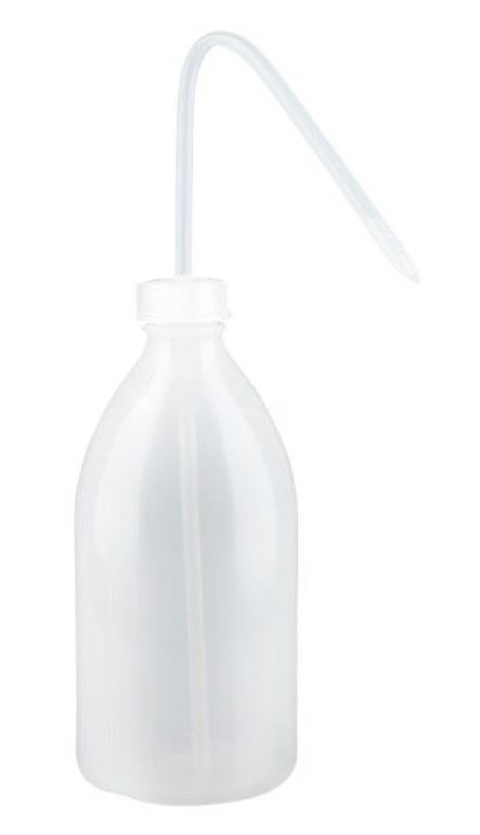

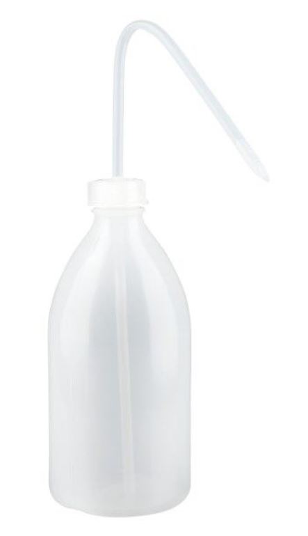

Soweit ich das weiß, handelt es sich um eine Schraube. (In Zahlen1) Ja das hat BMW genau so Kundenfreundlich konzipiert. Man hätte ja auch den Hals des Behälters durch die Abdeckung hindurch nach außen führen können. Da hätte man sich doch glatt eine Schraube gespart und jeder Hansel-Fransel klaut dir im Vorbeigehen den Deckel, oder schlimmer.
Ähnlich ist es bei der Batterie. Auch nur eine Schraube. Zum Vergleich: Bei der R-ninet muss der halbe Tank ab, aber die hat ja auch kein Wasser.
GRuß Brauny
GRuß Brauny
Also, an der 1250 GS muß man die rechte obere seitliche Verkleidung abschrauben.
3 stck. Schrauben innen und zwei außen.
Wenn die ab sind, ist da noch eine Halteklammer.
Das Verkleidungsteil abziehen.
Dann sieht man etwas zurückgesetzt den Ausgleichsbehälter.
Im Einguß steckt so ein Gummistopfen mit Bund (als Deckel)
Verlieren kann man diesen nicht, der ist mit dem Einguß (Hals) des Behälters gesichert.
Abziehen, den Schlauch vom Trichter einführen und dabei den Trichter gerade halten.
Etwas nachfüllen und alles wieder in umgehrter Reihenfolge anbauen.
Arbeitsaufwand 5 - 10 Minuten.
Übrigens, das ganze ist im Bordbuch exakt bebildert und beschrieben, kein Hexenwerk.
Gruß Wolfgang
PS: Hat man keine Kühlflüssigkeit von BMW (Spezifikation beachten) dann kann man auch destilliertes Wasser nehmen (Wasser vom Wäschetrockner, Kondensat) geht auch.
Ich nehme die "blaue" Kühlflüssigkeit von BMW
