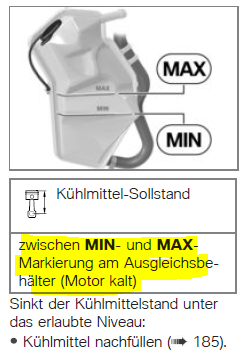

Ich hatte den Stand nach der Einfahrkontrolle auch über min. erhöht. Natürlich mit der Original-Kühlflüssigkeit. Du musst beim Auffüllen aufpassen, da der Behälter sehr klein ist und auch kleine Mengen den Stand erheblich erhöhen.

Auffüllen auf den max. Grenzwert ist regelmässig keine Empfehlung (s. Ölstand), da dann jede Ausdehnung sofort zu einem Überschreiten desselben führt.

denn es ist mit dem Ölstand nur bedingt zu vergleichen.
Zur Ausdehnung des Kühlmittels steht ja noch einiges an Volumen oberhalb von MAX zur Verfügung.
wie beim Kurbelgehäuse auch...
Ausserdem steht's doch in deinem Screenshot explizit drin: "Sinkt der ... unter das erlaubte Niveau: Kühlmittel auffüllen"

Kühlflüssigkeitsstand exakt max. im Ausgleichsbehälter ist genauso richtig wie exakt min.
Ich kann mich nicht erinnern irgendwo gelesen zu haben, das bei exakt max. Kühlwasserstand die Kühlflüssigkeit abzulassen ist.
Bei Angaben zu max. und min. wurde die Ausdehung ausreichend berücksichtigt.
