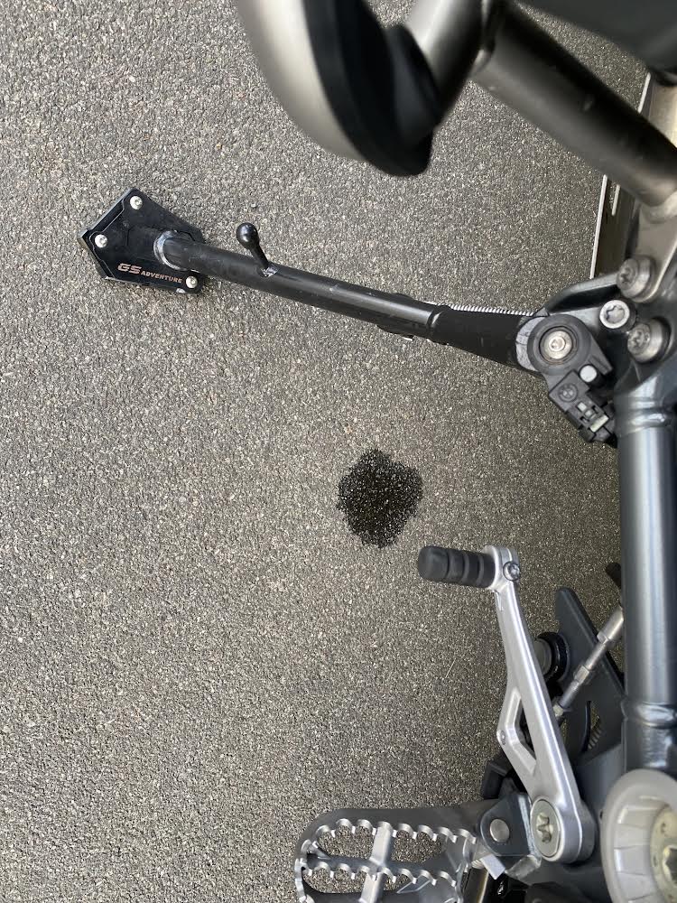

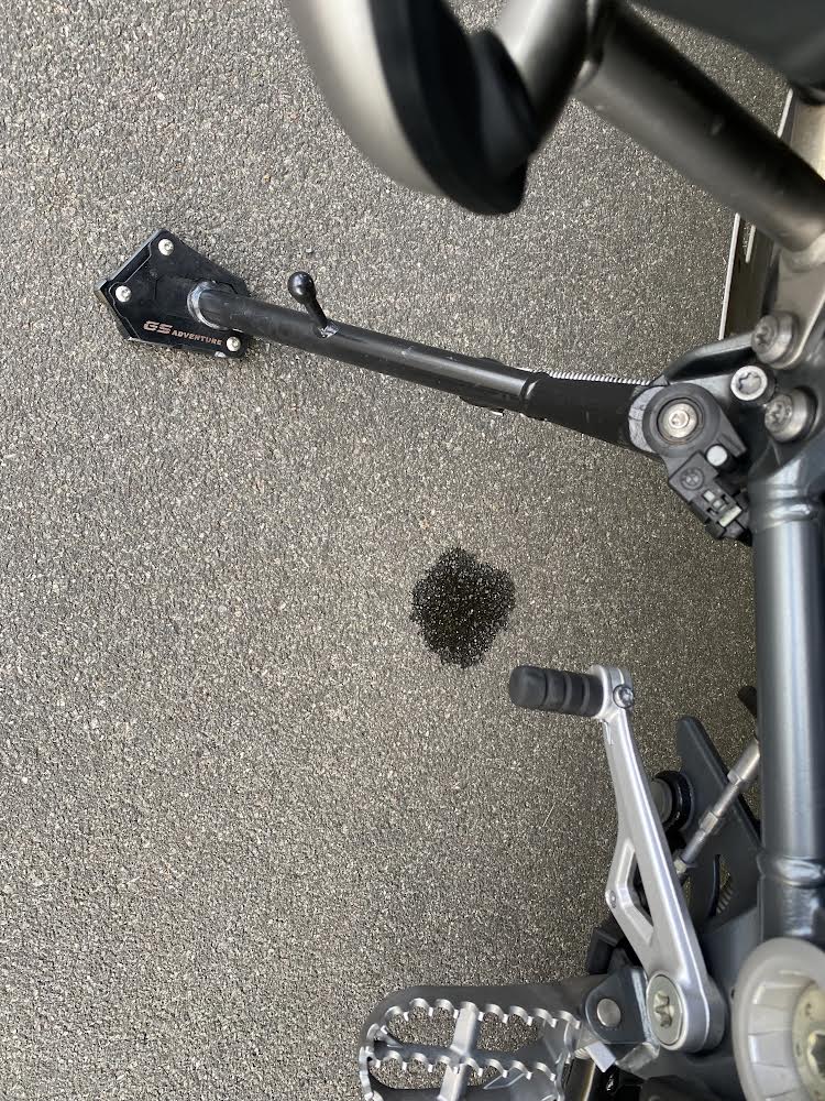

Die letzen 700 km die ich gefahren bin ist mir zweimal Fleck unter dem Motorrad aufgefallen.
Das ist kein Öl und riecht nach nix.
Es tritt also nicht gleichmäßig auf.
Gestern nach 40 km , siehe Bild
Dann nach 2 mal je 80 km nichts.
Heute Kühlwasser Kontrolle, Kühlwasserstand genau auf min.
Ich habe jetzt mit der Spritze ca 50 ml auf etwas über Mitte aufgefüllt.
Weiß seiner welche Ursache das haben kann ?

Wäre hilfreich zu sehen wo am Krad ein Tropfen hängt. Undichte WaPu / Schlauchverbindung, Löchlein im Kühler ...

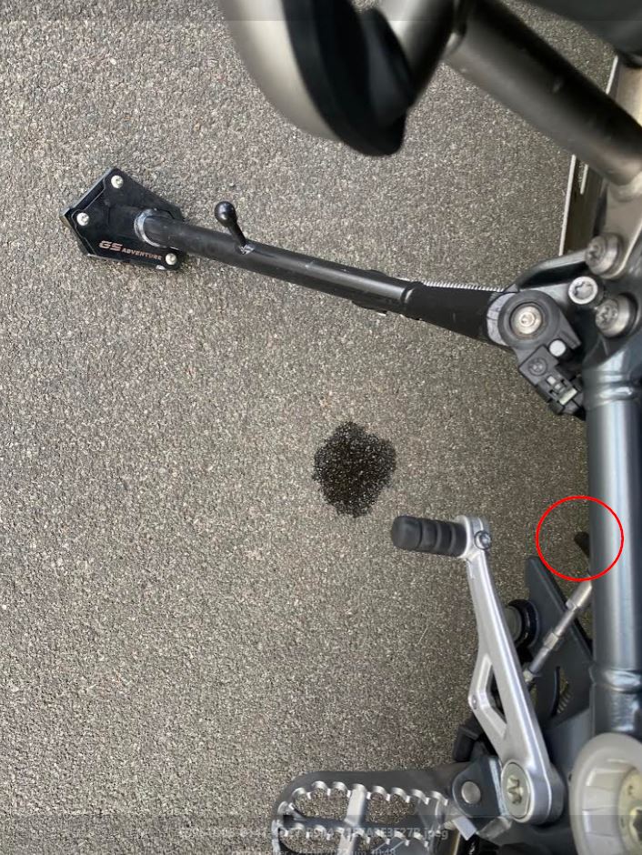

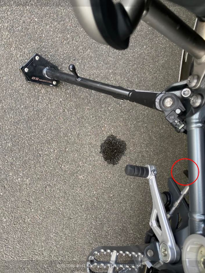

Aus dem Blickwinkel wie das Bild gemacht ist schaut es aus als ob genau drüber ein Überlaufschlauch ist, sicher dass es nicht von da kommt?

Leider weiß ich nicht wo das herkommt.
Auch komisch,dass es hinter dem seitenständer ist

Die Flüssigkeit ist aus einen der beiden Schläuche gekommen die hinter dem seitenständer rausgucken .
Ein Schlauch wird für das kühlwasser sein.
Weiß einer wofür der zweite schlauch ist ?
