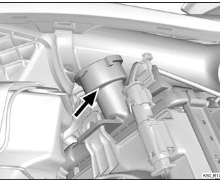

Kühlsystem muss bis zur Unterkante des Kühlmittel-Einfüllstutzens (Pfeil) mit Kühlmittel gefüllt sein

Vielen Dank, werde ich morgen gleich prüfen!
Den Ausgleichsbehälter hatte ich nachgefüllt.

Ohne, dass ich jetzt nachgeschaut habe, aber ist das ein Bild von der K50?
Ich habe da noch nie einen Einfüllstutzen wahrgenommen.

Hmmm, stimmt, hat sie auch nicht.

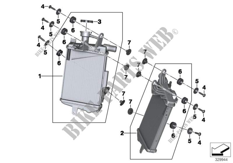

Natürlich ist da ein Einfüllstutzen.
Oder wie soll da sonst die Kühlflüssigkeit reinkommen ?
Rechte Seite...., Nr. 3

Tatsächlich.
Ich dachte es wäre wie im Auto über das Ausgleichsgefäß.
Ist das nicht auch höher als der Kühler?
Kann es denn sein, dass der Flüssigkeitsstand im Ausgleichsgefäß stimmt, aber im Kühler nicht, wie es der TE vermutet?
Ich weiß nicht, wo die Bilder her sind, es ist aber keine R1200GS LC, denke ich.
Das sieht bei mir anders aus.
Was mich eben tatsächlich umtreibt, ist ist die Frage, ob bei richtigem Kühlmittelstand im Ausgleichsbehälter auch im Kühler der Kühlmittelstand richtig ist oder ob das differieren kann.
