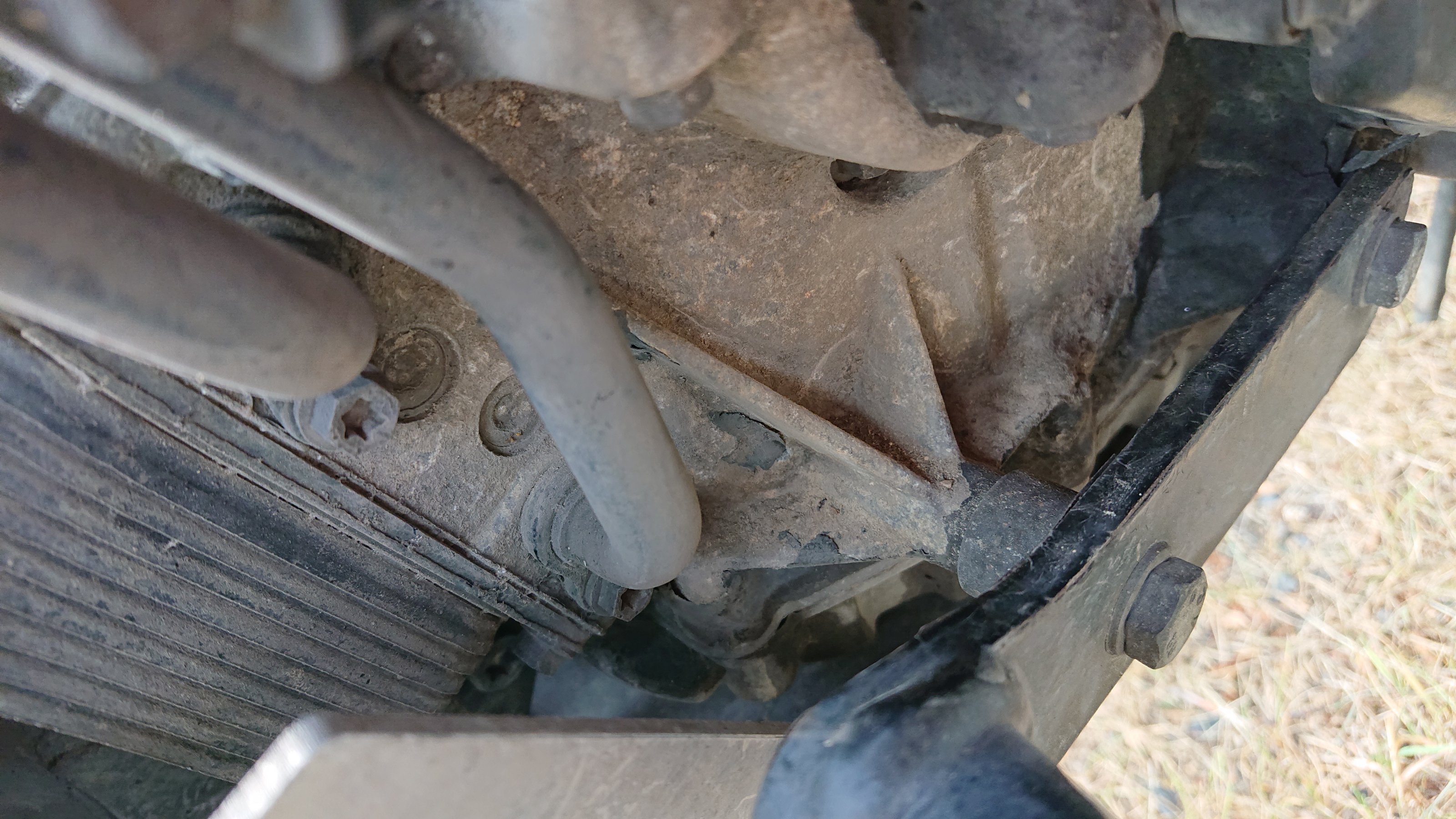

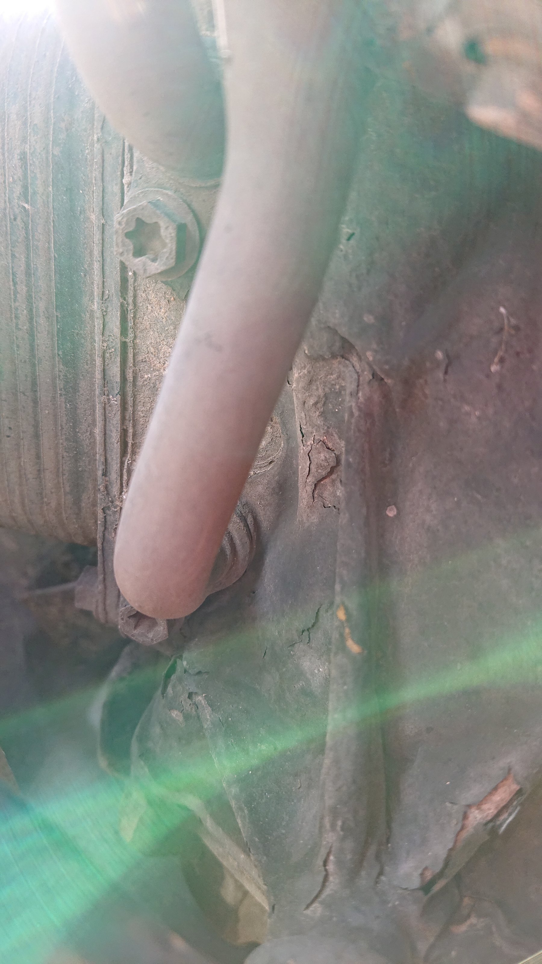

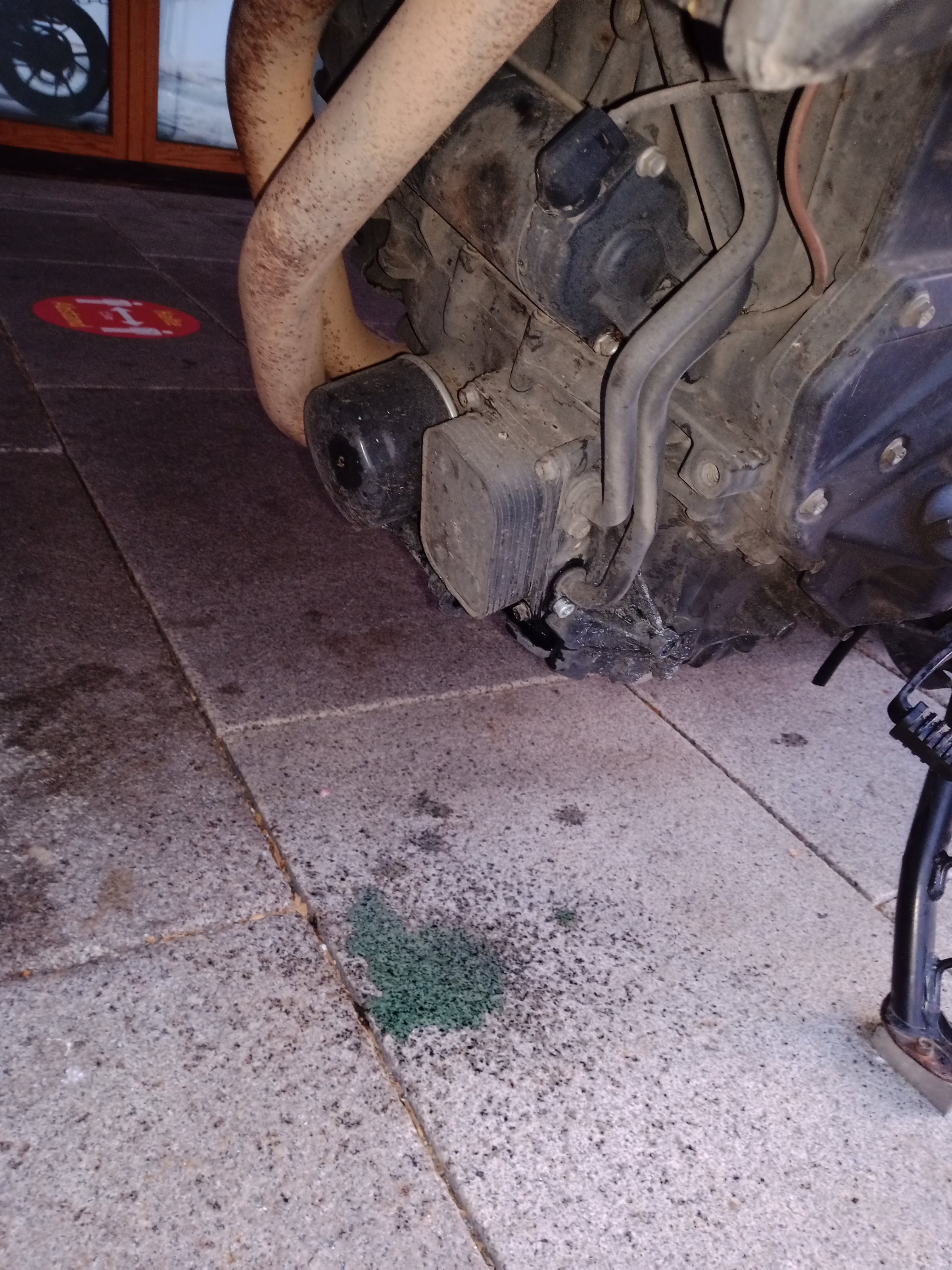

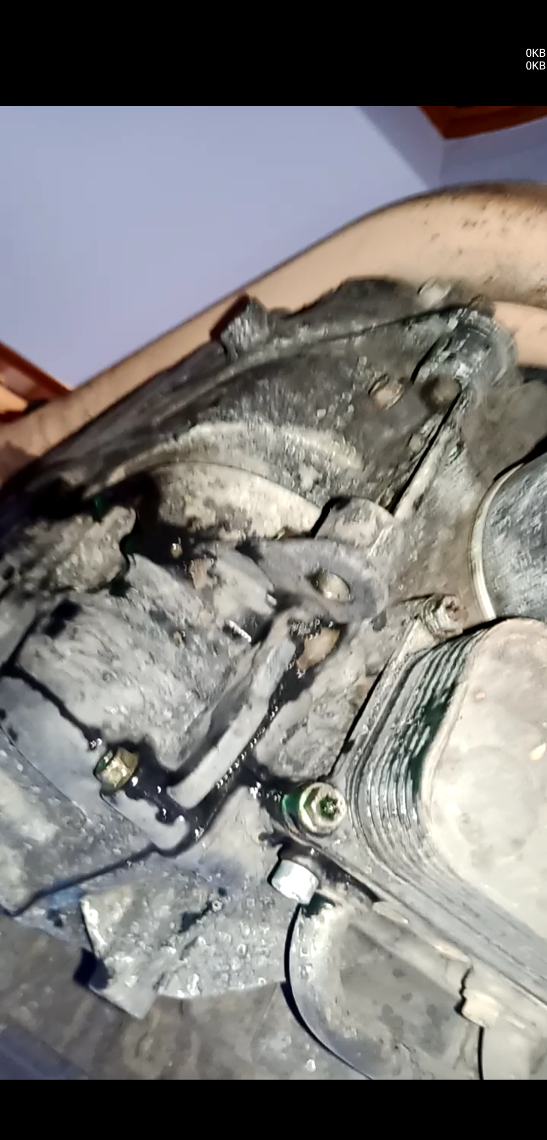

Guten Tag,
Ich hatte mein Motorrad bei einem neuen Mechaniker, Lenkkopflager, Bremsen und ähnliches wurde gemacht. Zusätzlich ist ihm aufgefallen das da eine Schraube unten fehlt und er sich wundert das da noch kein Kühlwasser ausgelaufen ist. Hatte damit noch nie Probleme.
Hab die Maschine geholt bin ca 40km gefahren und ich hatte eine Pfütze von Kühlwasser unter meinem Motor. Video und Bilder hängen an.
Nun meine Frage ist auf dem einen Bild vlt eine Schraube zu viel drin? Ich habe gelesen das es da Überdrückventile gibt da so aussieht wie ein Loch wo eine Schraube rein gehört.
Ich kenne mich mit dem Thema leider garnicht aus und will nur ein top gewartetes uns fahrtüchtiges Motorrad haben. Da aber meine alte Werkstatt wohl auch oft Dinge auf die Rechnung geschrieben hat die garnicht passiert sind suche ich nun eine Werkstatt der ich vertrauen kann und das macht mich Grade etwas stutzig. Hat da jemand Erfahrung bzw. Kann mir jemand weiter helfen?
Morgen wollte ich als Tourguide eigendlich n Wochenendtrip anführen..

Welche Schraube wurde denn jetzt hinzugefügt. Dem Dreck auf den Schraubenköpfen nach zu urteilen die Flanschschraube von der Kühlmittelrücklaufleitung vom ÖWWT. Richtig ?
Wenn ja, ist es tatsächlich ein Wunder, daß die Soße nicht schon früher ausgelaufen ist.
Wenn das Kühlmittel dort austritt, ist der O-Ring am Flansch vorhanden oder beschädigt ?

Stimme meinem Vorredner zu. Sieht so aus, als ob der O-Ring 9 verschoben/zerdrückt/vergessen wurde.
(Genau hier wird Kühlwasser abgelassen, evlt. wurde das gewechselt?)

Dein Problem sieht für mich auch nach einer defekten Dichtung aus.
