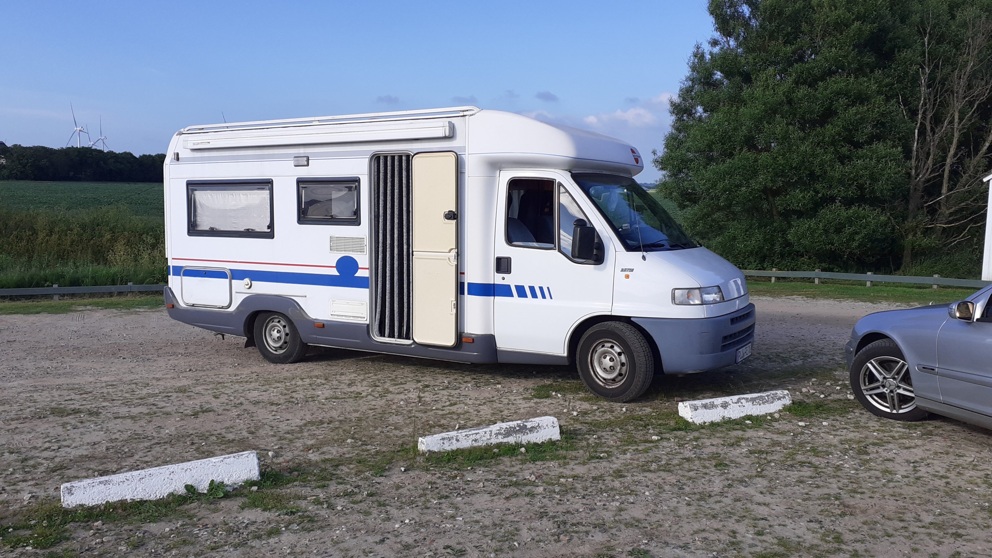

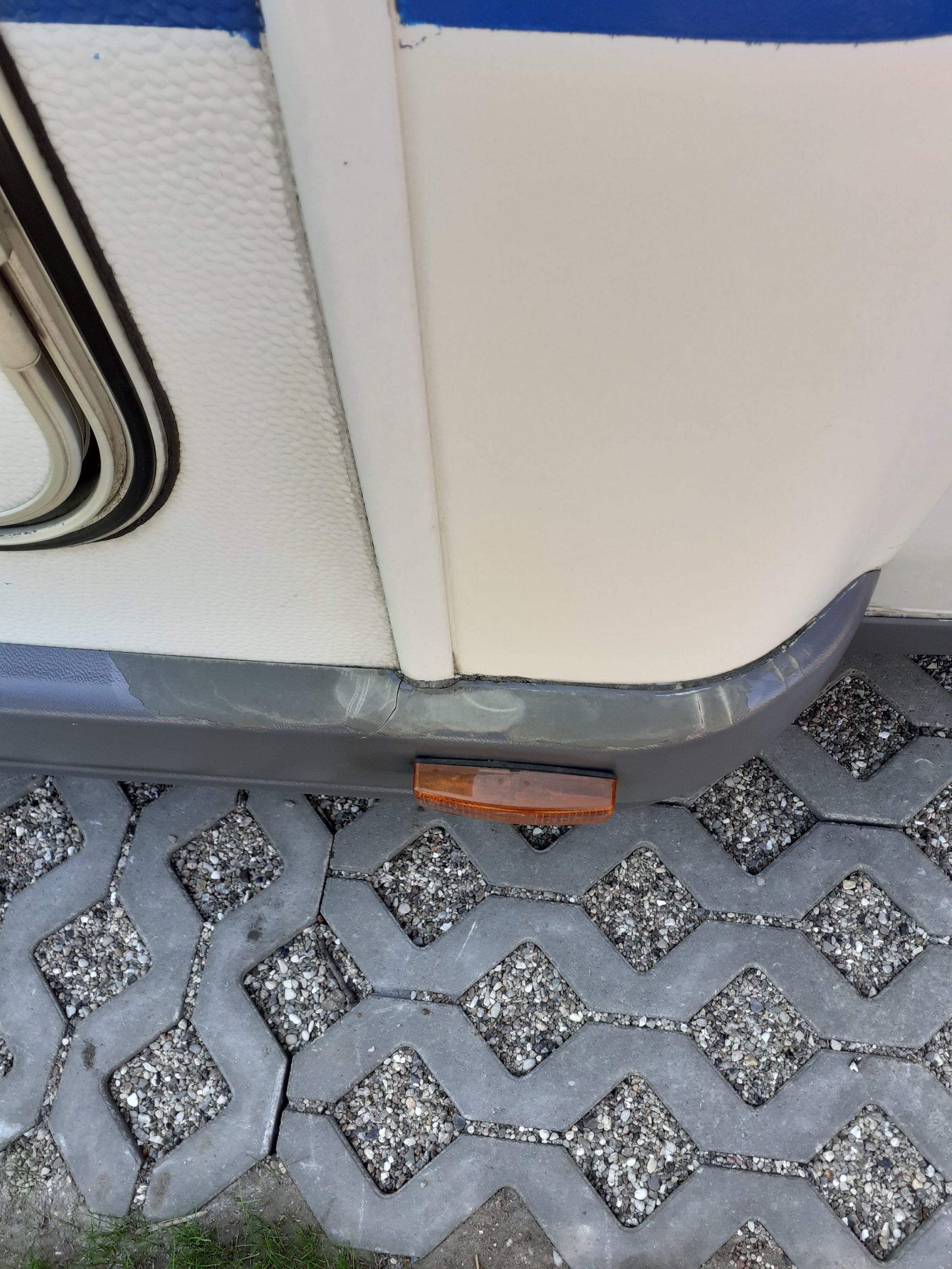

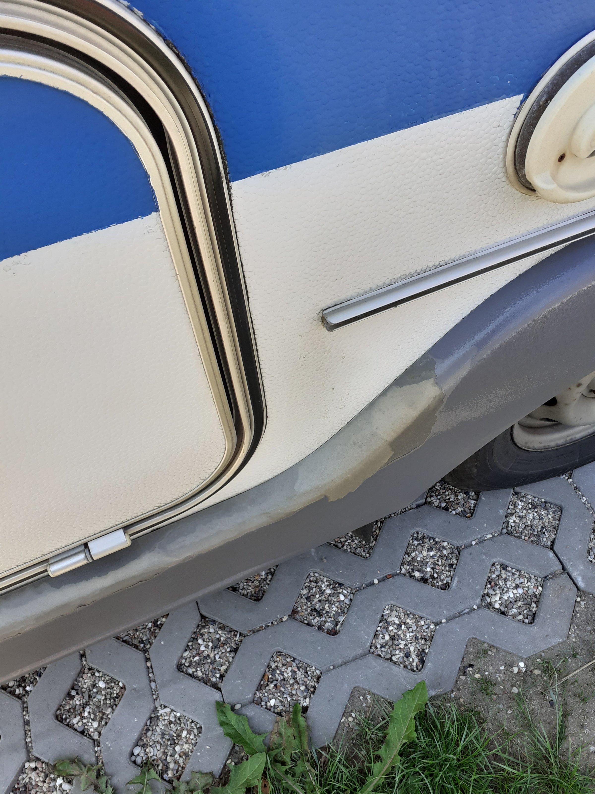

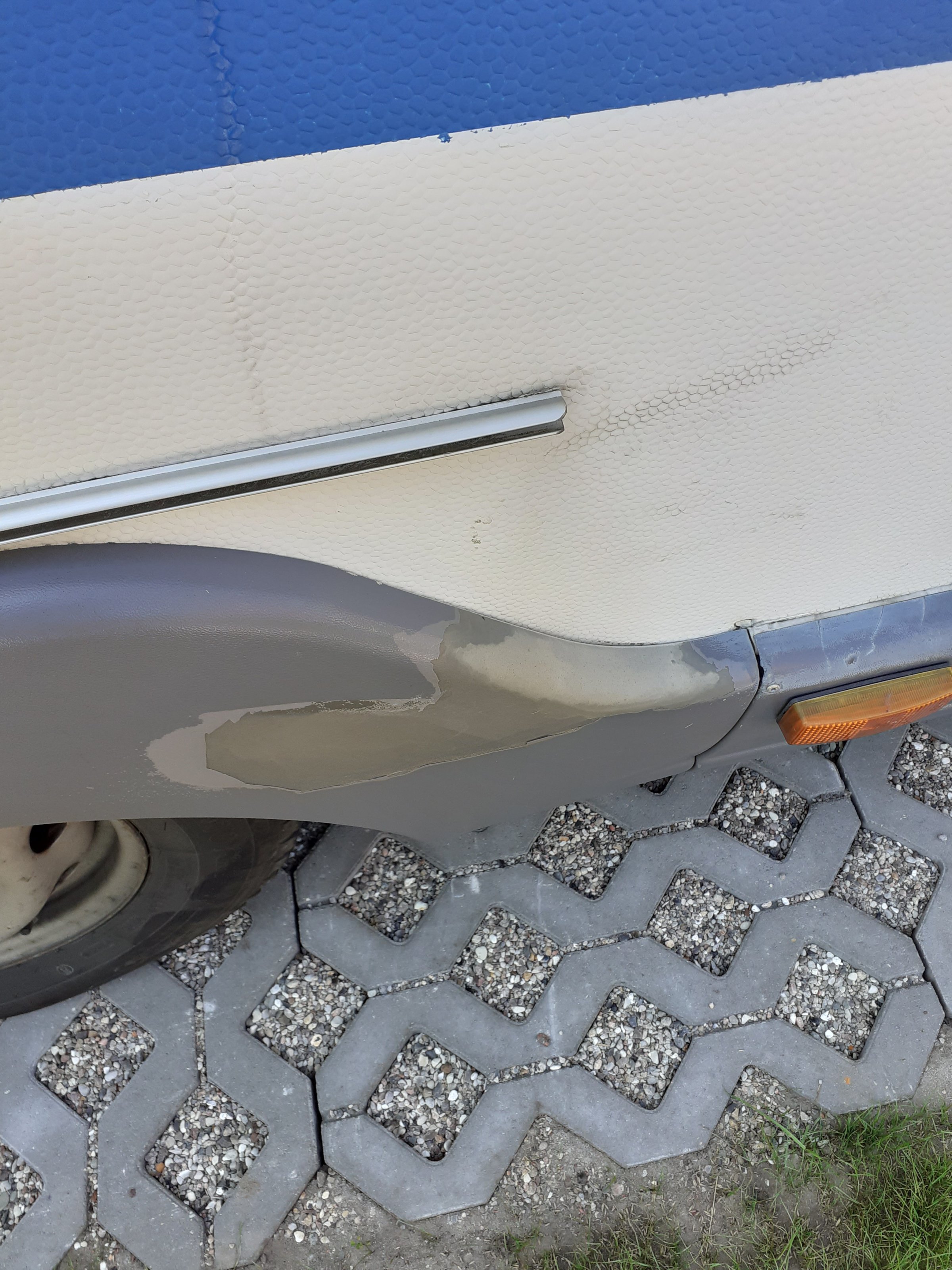

Ich habe an meinem Wohnmobil (B.j 96) umlaufend eine Kunststoffbeplankung . Diese wurde augenscheinlich mal teilweise lackiert, einige Teile allerdings auch nicht.
Da ich keine Idee habe, womit diese Teile lackiert wurden, sich aber über die Jahre der Lack nun teilweise löst und es zudem noch sehr bescheiden aussieht, möchte ich das nun wieder "schön" haben/machen.
Kann man auf Kunststoff den aufgebrachten Lack einfach abschleifen, oder reicht vielleicht sogar nur anschleifen? Aber dann weiß man nicht, wie sich das mit dem neuen Lack verträgt. Kann man das als Laie überhaupt selbst machen? Ich bin nicht so der Farbverteilungstechniker!
Ich befürchte, dass eine Lackiererei da lieber die Finger von lässt, weil es eher zu arbeitsintensiv ist, oder der veranschlagte Preis einen erstarren lassen würde.
Hat jemand eine Idee, wie man dieses Problem sinnvoll angeht? Ich hänge mal zum besseren Verständnis ein paar Fotos an.

Alles anschleifen, Primer = Haftvermittler drauf, auch als Trennlage zu vorhandenem Lack und dann kann man es versuchen.

Zu Deinem Problem: Das ist schon eine kleine Wissenchaft. Heute geht zwar alles, aber der abblätternde Lack muss natürlich erst mal runter. Schleifen ist schwierig, wenn Du die Teile abmontieren kannst ggf. per Abbeizer oder Heißluftfön, auf Kunststoff aber sehr diffizil und auch wieder vom Trägermaterial abhängig (Duroplast, Thermoplast etc.). Mit dem verwendeten Lack ist das die gleiche Geschichte, wenn man nicht weiß was das fürn Zeug ist wird es schwierig. Du kannst es natürlich an einer Ecke testen. Reinigen, Anschleifen, Kunststoffprimer/Haftvermitter drauf, Grundierung, Lack.
Ggf. funktioniert Folieren, abblätterner Lack grob runterholen und dann Folie drüberziehen. Die kaschiert Einiges.
Oder mal zu einem Lackierer gehen, ggf. bist Du überrascht wie günstig der das macht.

Ich würde hier im besten Fall waschen und danach mit Aceton rübergehen, abkleben, Primer und dann Lack aus der Spraydose drauf. Damit landest Du bei >100€ in Summe und ein Nachmittag Arbeit.

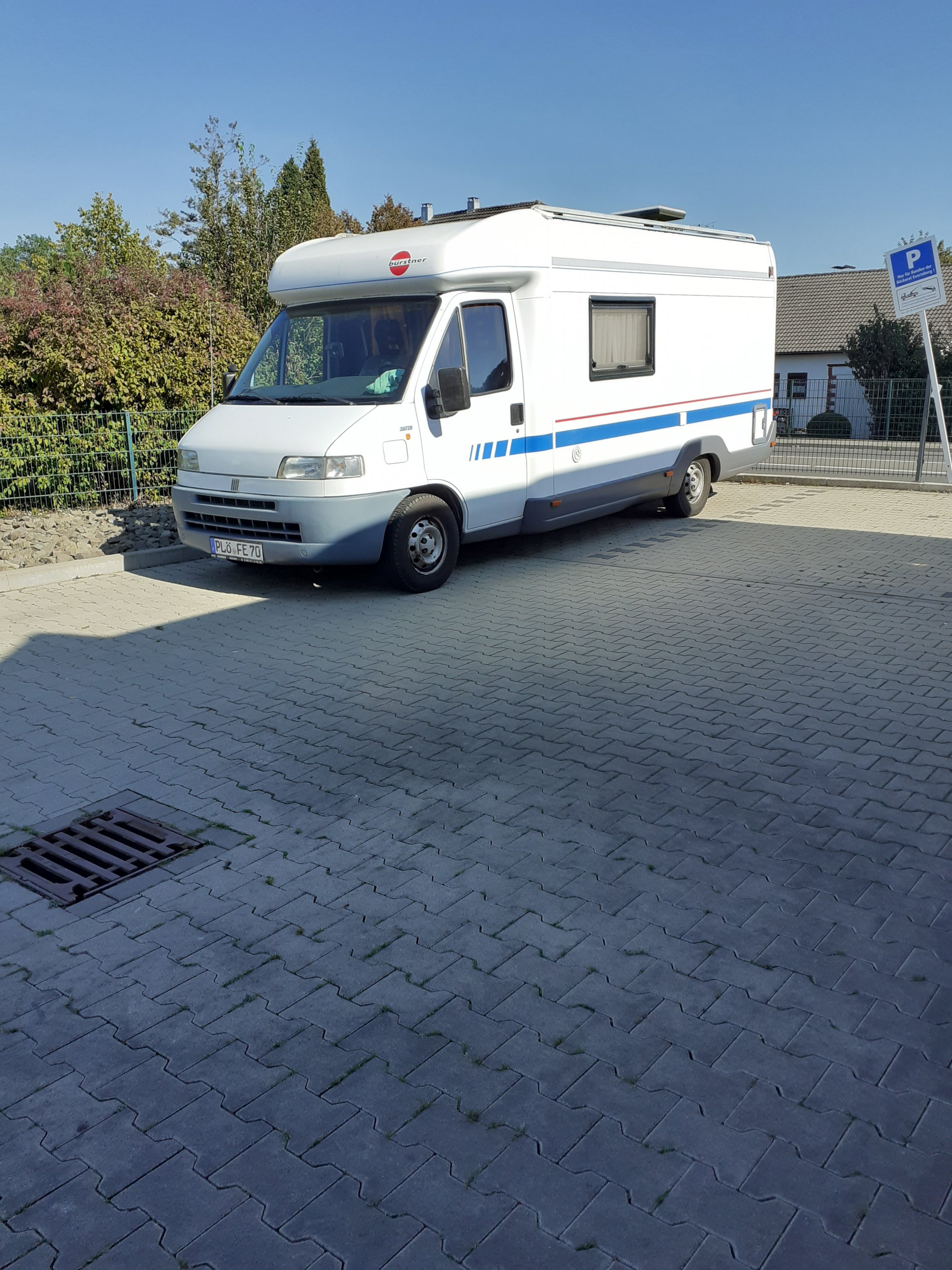

Der Grund, warum ich das machen möchte, ist ja eben, weil er sonst sehr gut da steht, innen wie neu!!
Ah - sorry, durch die Nahaufnahme sah das eher unvorteilhaft aus.
Ist eine wirklich schöne Bumsbox :biggrin: :angel:
Nee - macht Sinn das aufzuarbeiten, aber da würde ich zuerst beim Lackierer vorsprechen.
