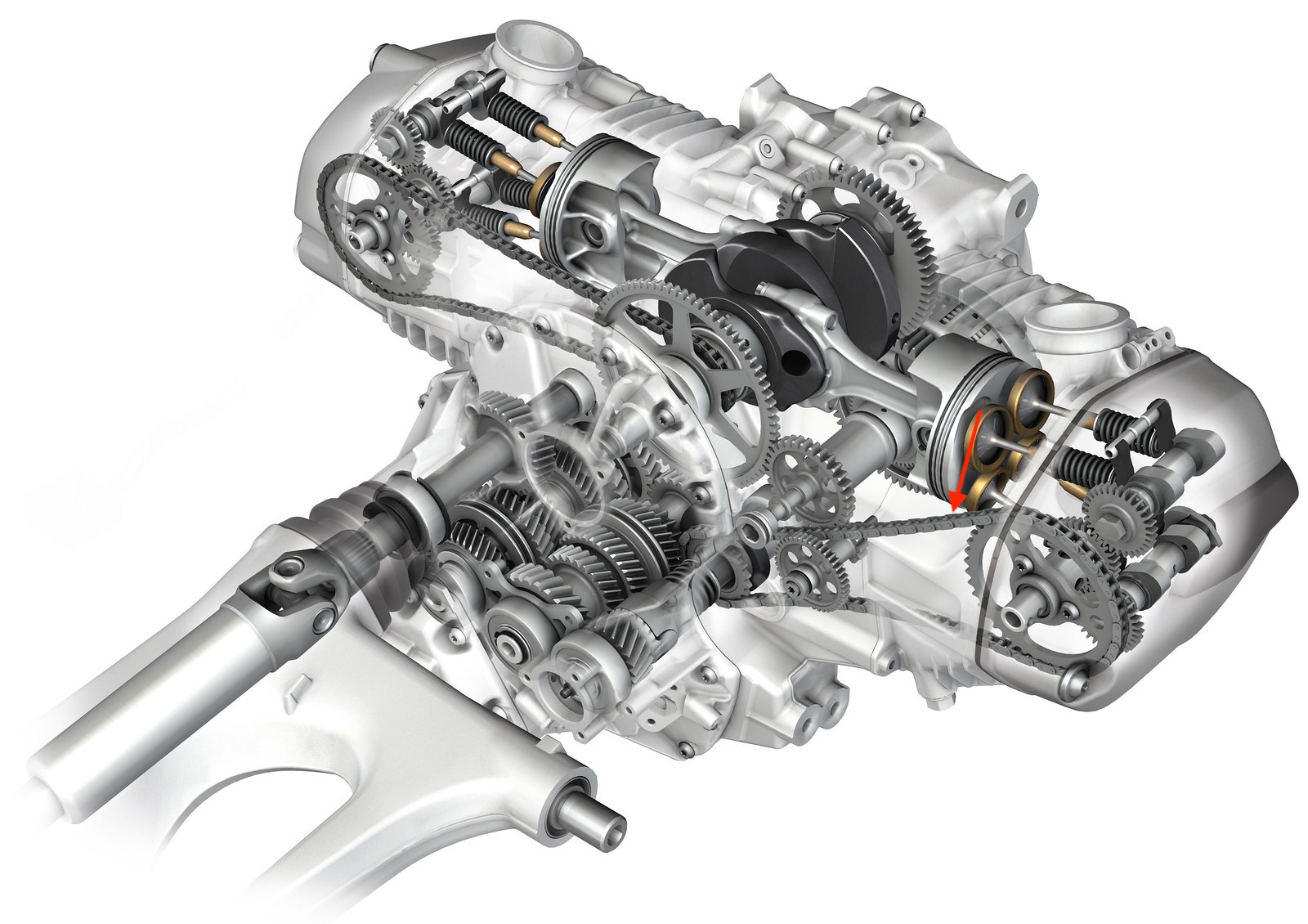

Habe soeben auch mal den rechten Ventildeckel runter gehabt. Nocken sehen gut aus. Keine Riefen, kein einlaufen. Gott sei Dank. Mir ist nur ausgefallen, dass an der Kette der obere "Führer" sich nach rechts und links ganz klein wenig bewegen lässt. Vielleicht so 3mm. Die Position von dem Teil habe ich auf dem Bild markiert.
