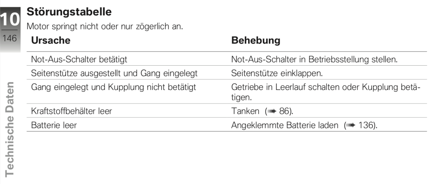

Hallo Leute
Stehe gerade auf dem Schlauch. Und zwar ist es so, dass meine GS neuerdings nicht anspringen will, nachdem ich beispielsweise an einer Ampel den Motor ausgemacht habe. Anfänglich hatte ich den Seitenständer in verdacht, jetzt bin ich allerdings nicht mehr so sicher. Wie kann ich am einfachsten herausfinden woran es liegt? Kann man sowas evtl. auslesen?
Edit: Im Leerlauf springt sie an.
