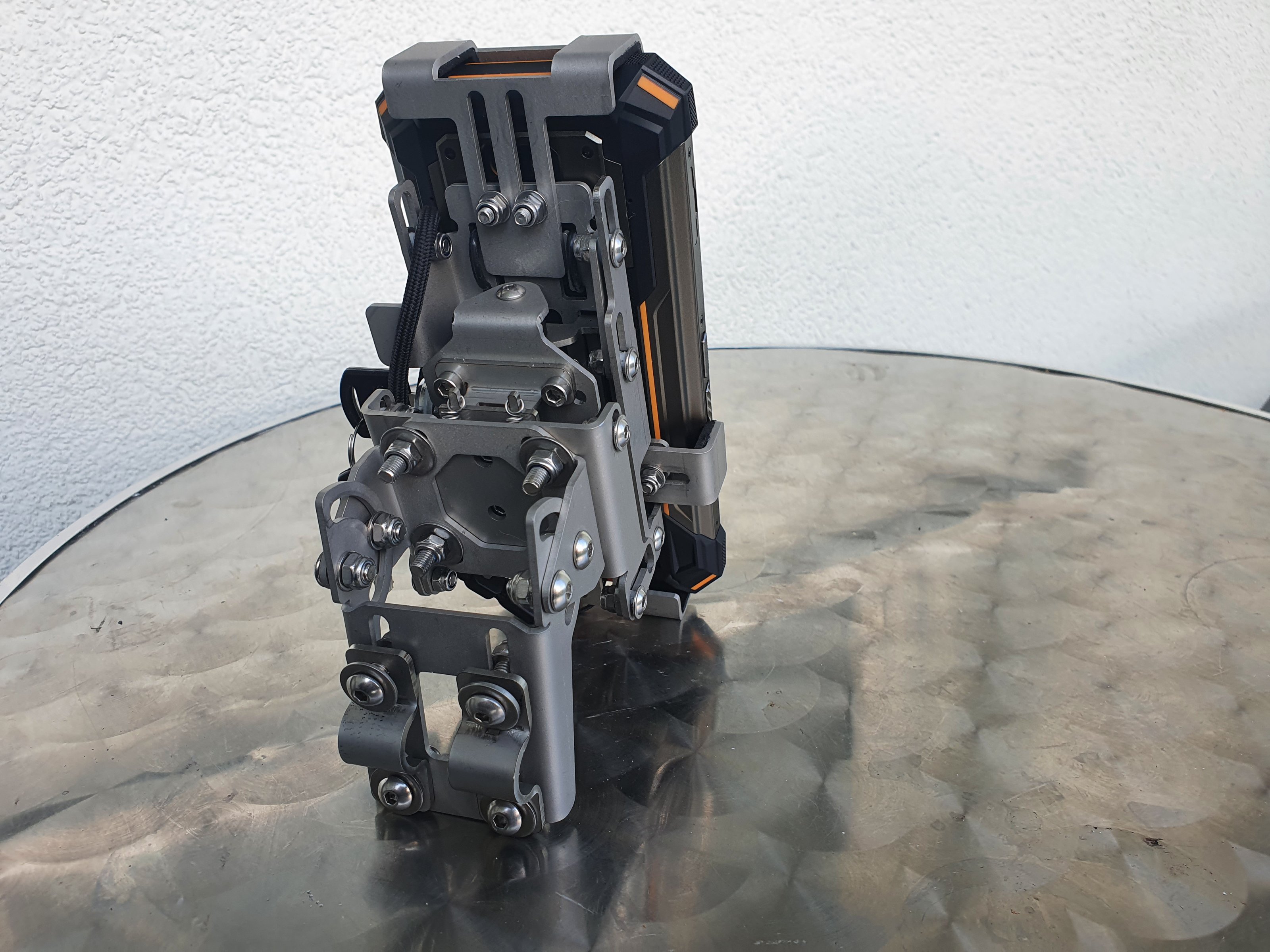

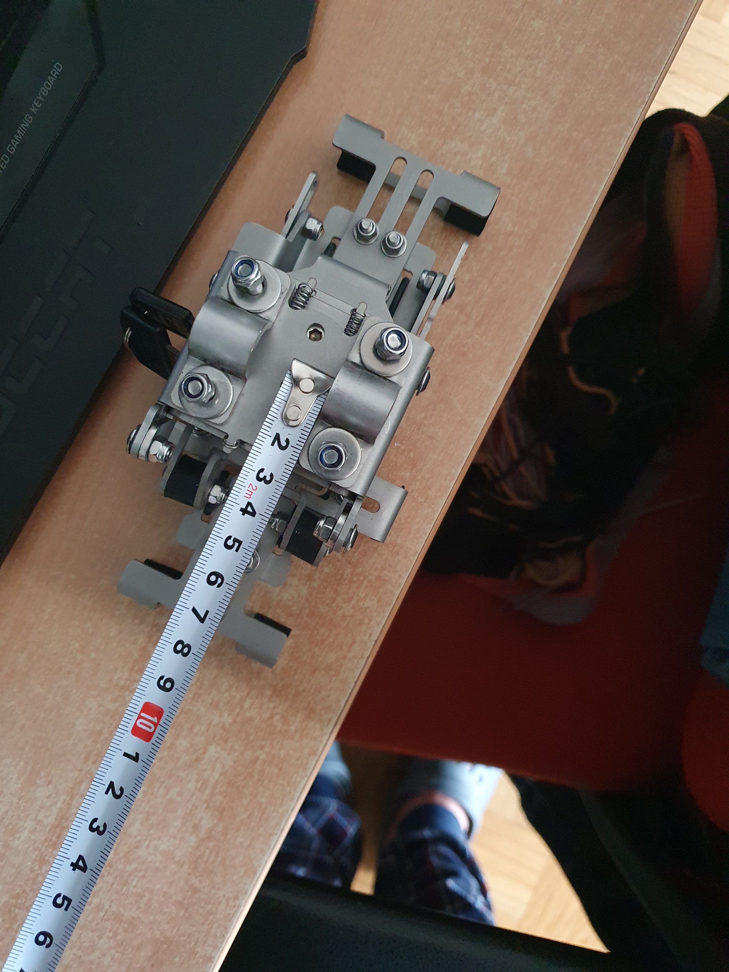

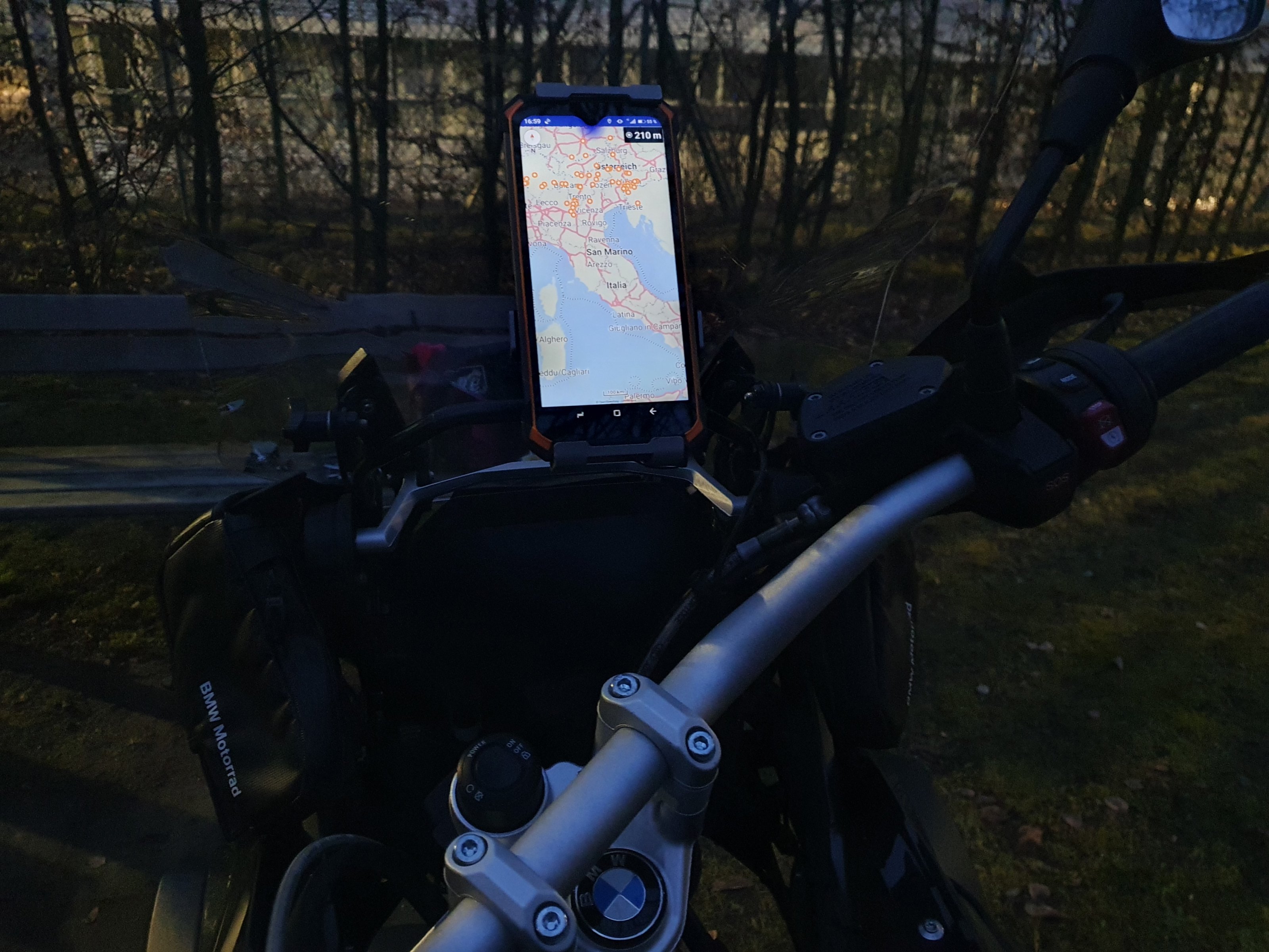

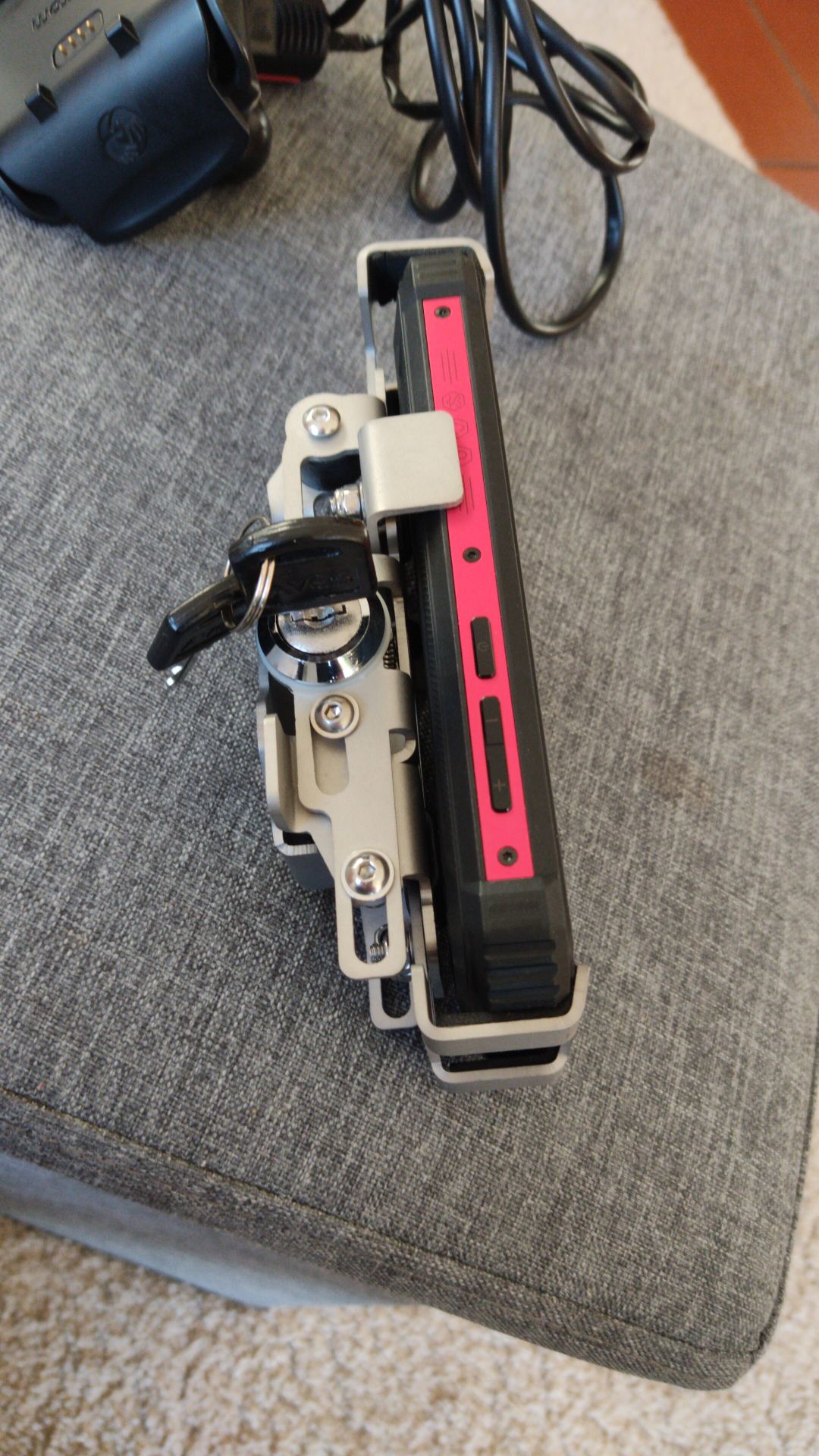

Das UNI lang musste doch auch noch hinter dem Windschild der GS sein.?
Also mein Outdoor Handy Doogee s88 pro hat 17cm länge. Mit dieser 3.5cm Erhöhungsteil müsste es perfekt passen. Also den Großen, keine Ahnung, einfach mal hinhalten und nach oben mal messen. Hängt vom Windschutzscheibe ab.
Abstand TFT bis Navistange 5cm+3.5 Erhöhungsteil = 8.5 cm

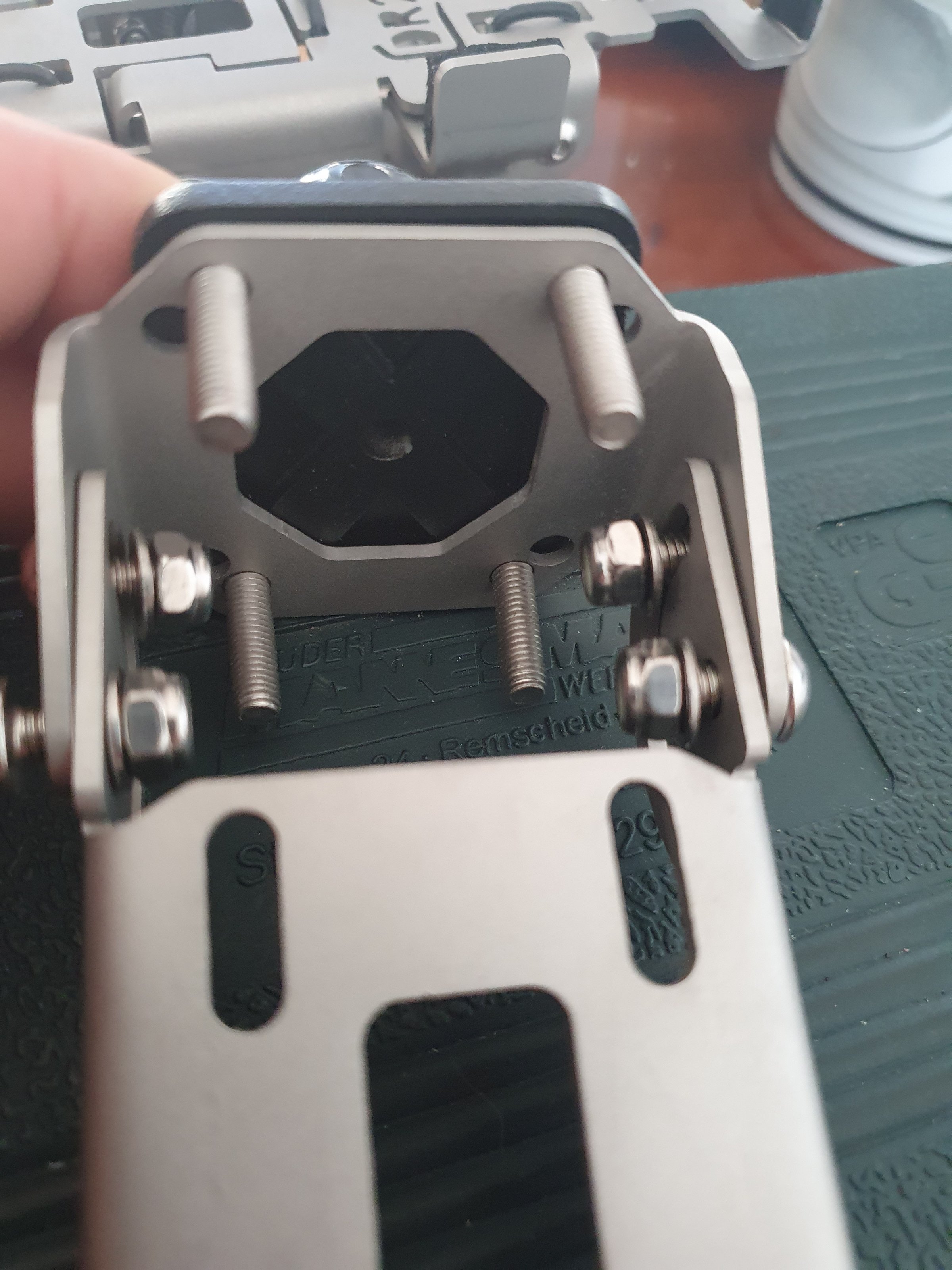

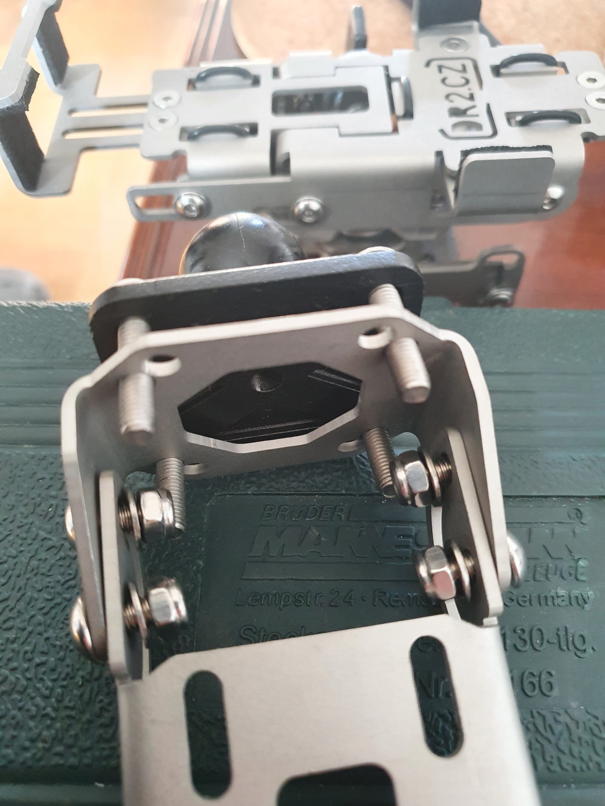

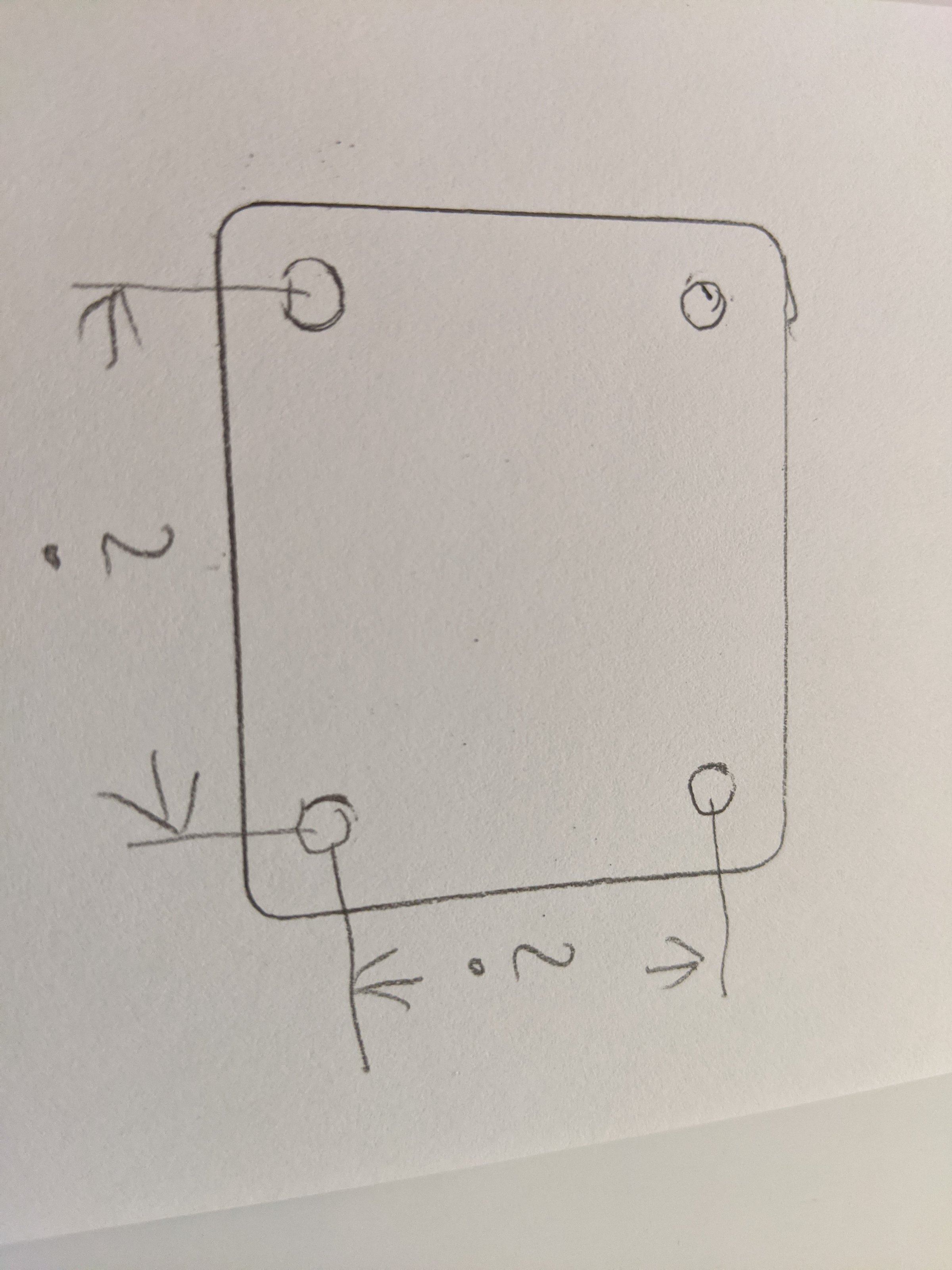

Müsste 30x38 sein. Gerade unterwegs.
Aber CZ ingenieur hat mir gesagt, wegen dem Gewicht sollte man richtig an die BMW Navistange befestigen. Diese ganzen RAM Mount Geschichten ist zu schwach......

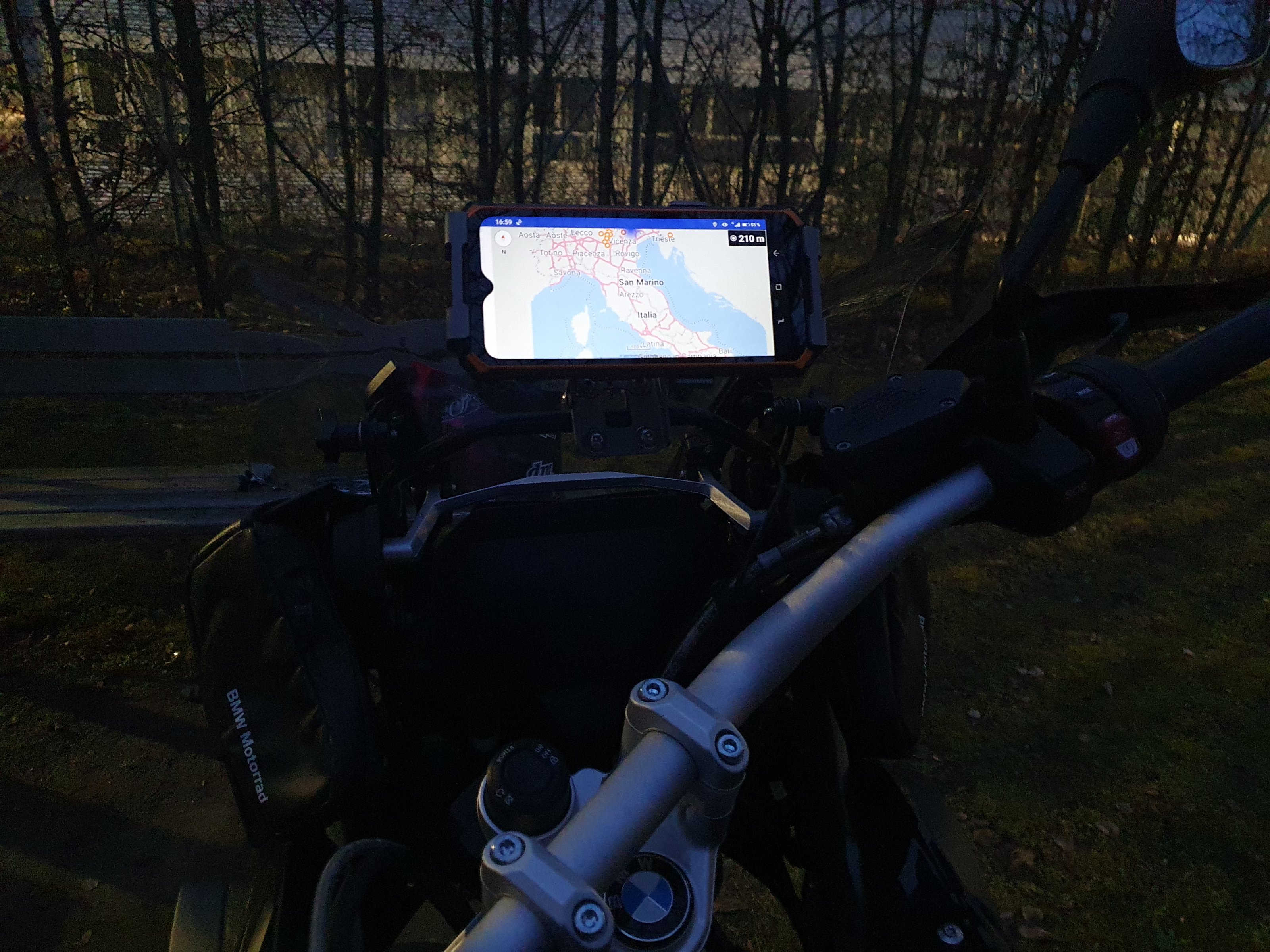

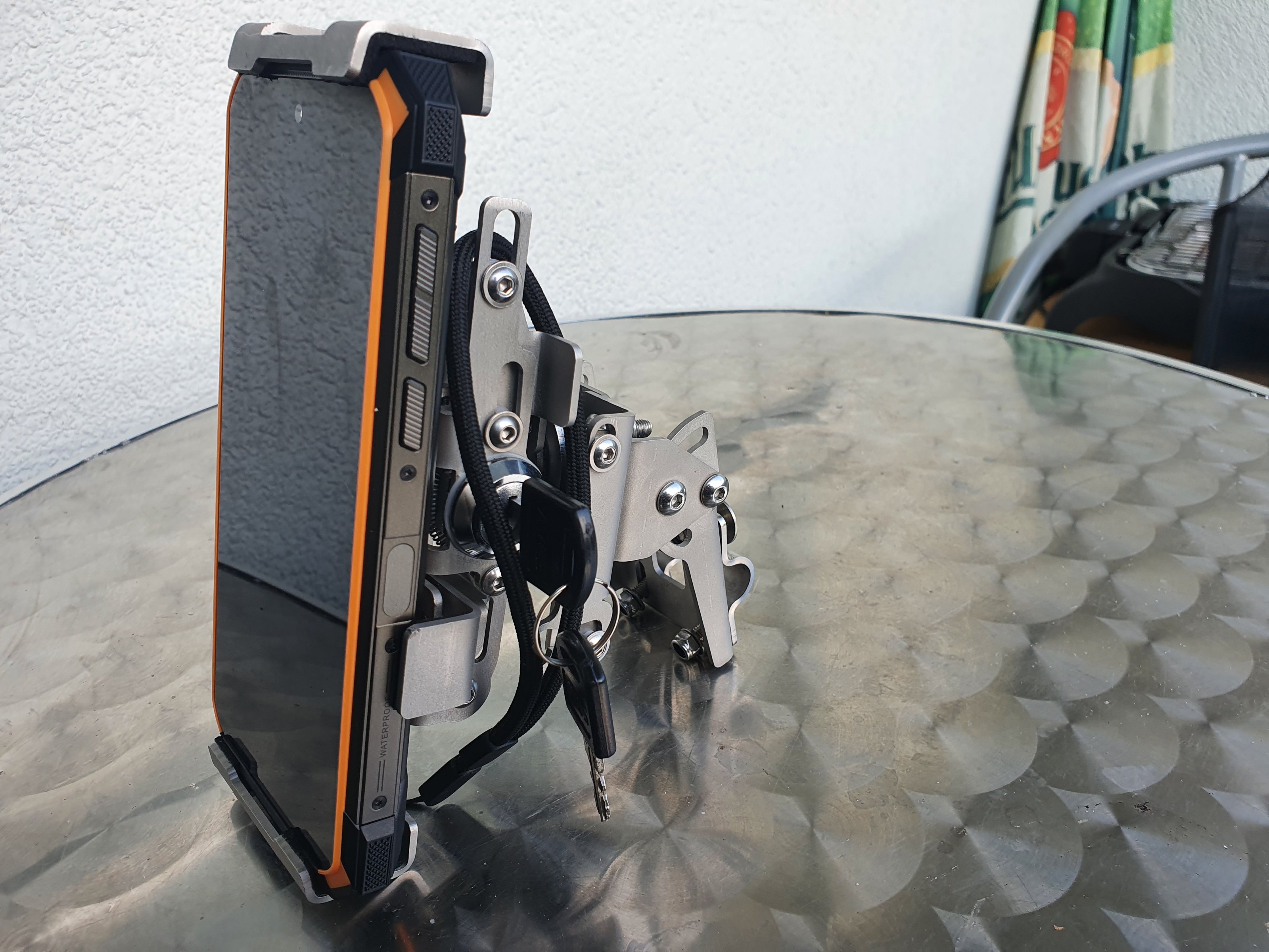

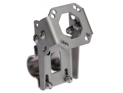

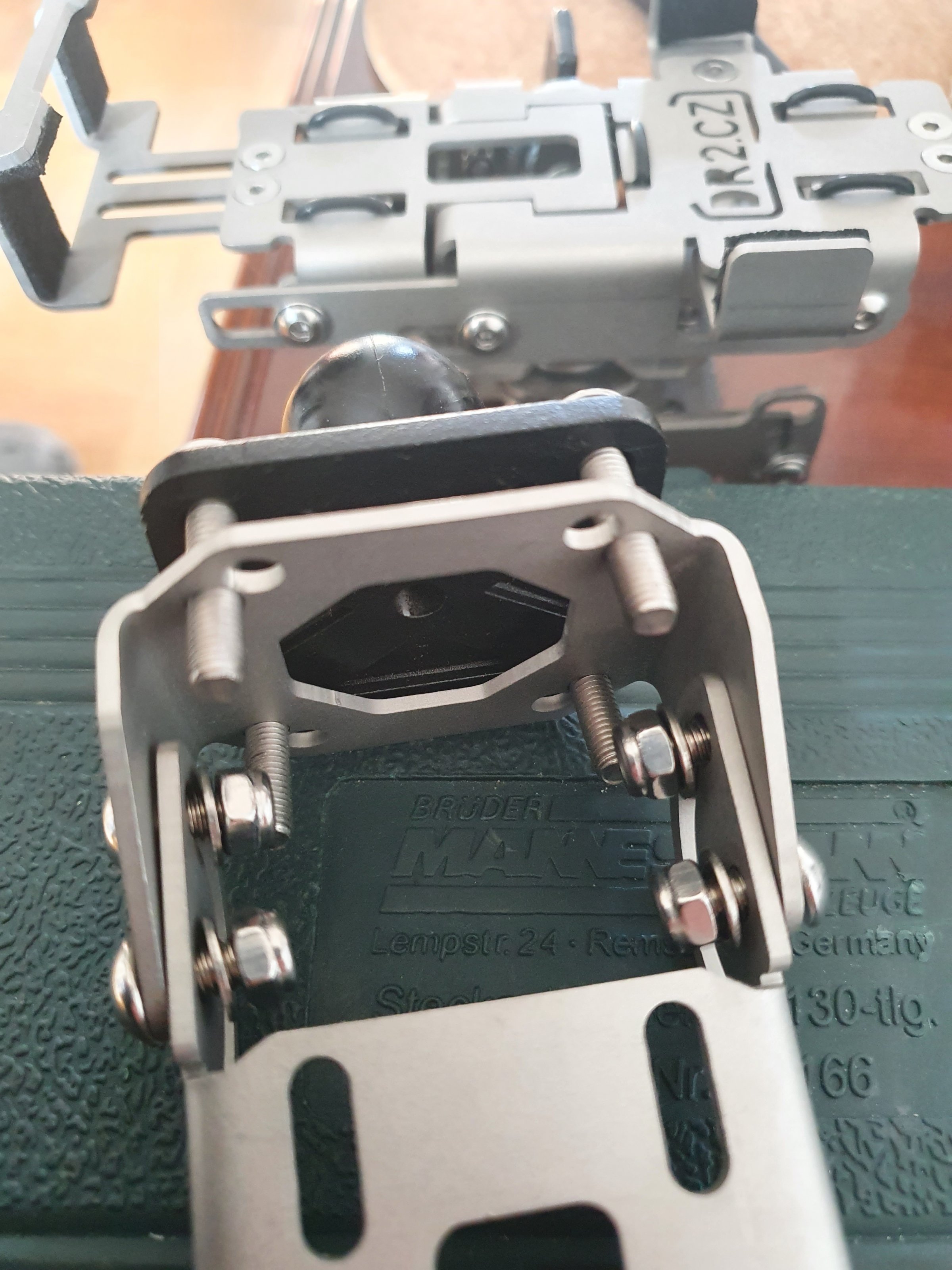

Also gerade montiert , draußen ist schon dunkel geworden.
Wenn man es nur waagrecht montieren will, braucht man die anderen 3 Teile nicht.(evtl. 2 schon zum Stehenfahren)
1- Drehmechanismus
2- nach oben Kippmechanismus zum Stehenfahren.
3- 3.5 cm Höherversetzung wegen Hochkant
Mein Outdoor Handy hat ca. 17cm länge. Ist ziemlich knapp geworden wegen TFT. Geht aber.
