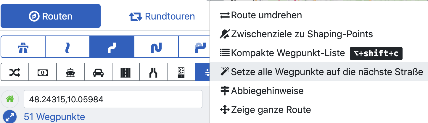

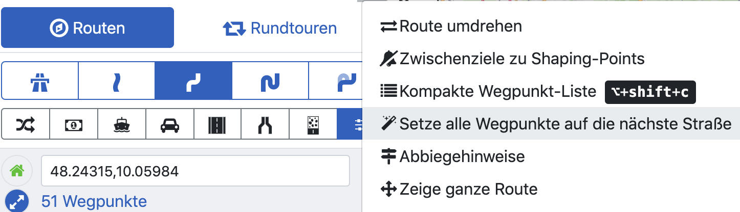

Wenn man eine Tour geplant hat kann man mit der Option
„Setze alle Wegpunkte auf die nächste Straße“
alle WP auf die Routen-Linie setzen.
You made my day, iHans!!!!
Und dann hat die Funktion noch den HotKey Alt-S.
Das heißt meine Abschlußkontrolle reduziert sich künftig auf einen Tastatur-Klick, das erspart mir ne Menge Zeit!
Danke!!
Gast 53638
Einigermaßen sollten die WP vorher schon stimmen und am besten nicht auf Kreuzungen gesetzt sein.
