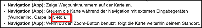

weiß einer was hier mit etc gemeint ist? Wunderlinq kann meine 1200er nicht, und Carpe Iter ist sau teuer :D
Gast-15146
App: Oberfläche (UI), Ansichten, Elemente, Folgen, Fadenkreuz, Screenshot, Überblick [Kurviger Knowledgebase]
Das ist der Link zur alten V2 Version und hat nichts mit der V3 zu tun. Was mit etc. gemeint ist muss im Forum noch erfragt werden.

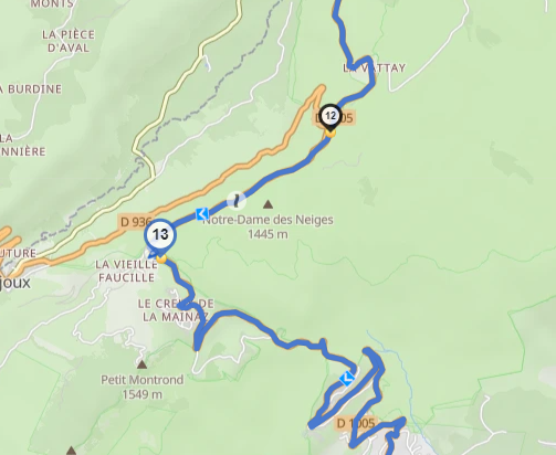

sorry wenn ich so jetzt mal dazwischen Frage, wenn ich am PC sitze und eine Tour erstelle mache ich immer einige Zwischenziele bzw. Sharping-Points, ohne genau den Unterschied zu wissen? Kann mir hier jemand sagen was der Unterschied zwischen einen "Zwischenziel" der immer Blau markiert ist und einem "Sharping-Point" der immer schwarz ist?
