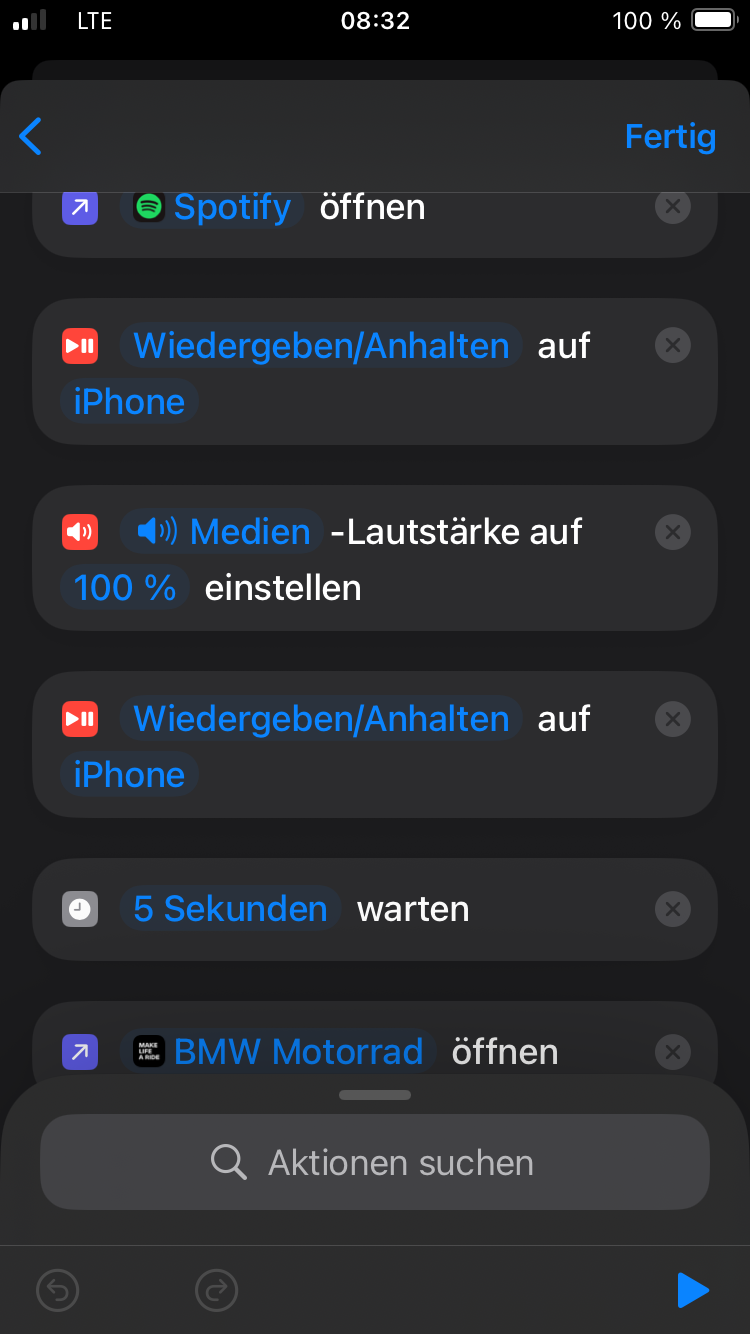

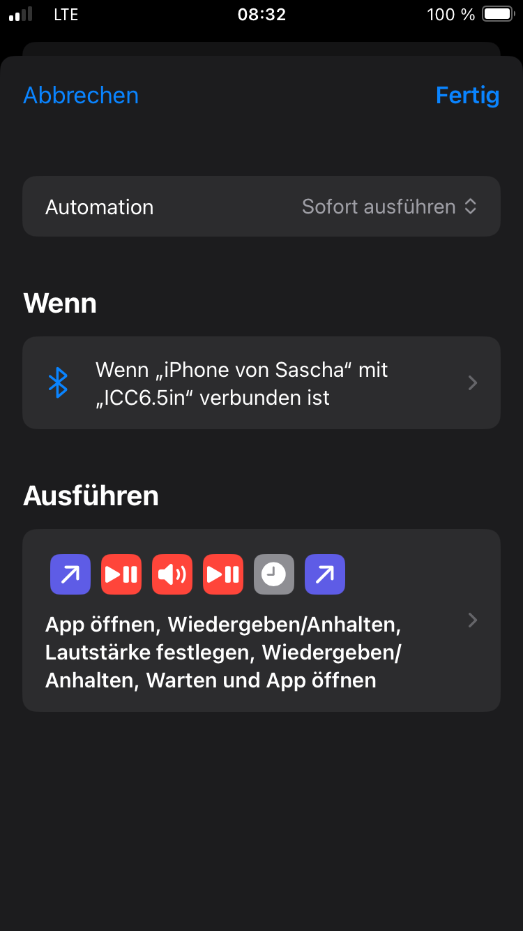

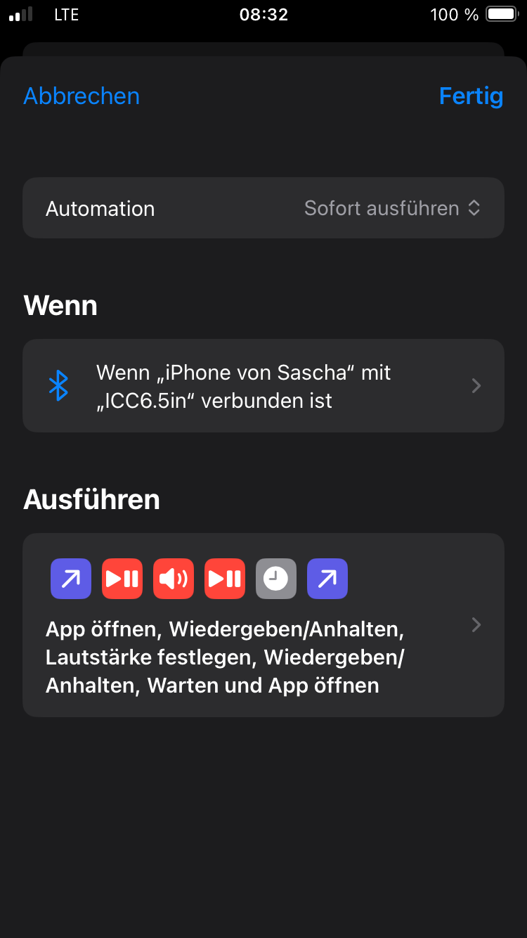

Du musst eine Automation erstellen.
Hier meine, allerdings ohne Mitfahrer.
Vielleicht kannst Du Dir was damit basteln.
Bei mir öffnet sich Spotify wenn die Bluetooth Verbindung mit dem TFT aufgebaut ist, danach wird dann die BMW-App geöffnet
Ab dann kann ich alles mit dem Drehrad steuern

Danke dir. Hab den Menüpunkt automation jetzt gefunden. Was genau erreichst du mit deiner automation? Ich hätte folgendes vor zu versuchen. Bei Verbindung mit dem Motorrad. Trenne Headset (Sena) vom Handy. Dann ist das Handy mit dem Motorrad verbunden und der Helm ebenso. Eigentlich bräuchte ich bei der Fahrt mit meinem Kollegen auch keine Verbindung vom Helm zum Handy. Ausschließlich für die App wenn man etwas am Helm einstellen muss und so weiter ist das hilfreich
