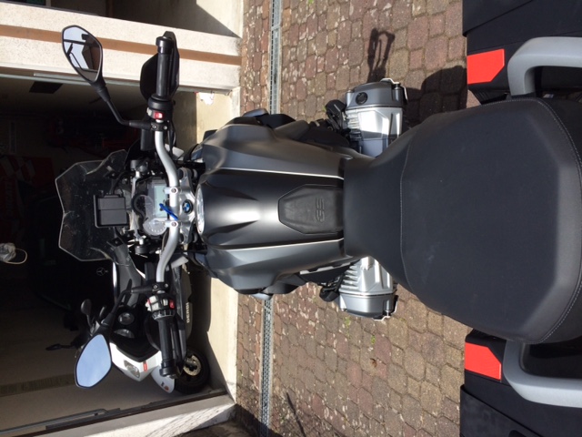

Hallo.
Ich habe meine ursprünglich rote LC mit Sprühfolie in schwarz/matt umlackiert. Bisher (1 Saison) alles super. Der Vorteil, falls doch mal ein Kratzer durch Tankrucksack etc. entstanden ist, ziehe ich die alte Folie ab und foliere neu. Mit Aus-/Einbau und folieren, waren es ca. 4-5 Std. Arbeit. Und das geht sogar noch schneller, wenn man erst mal weiß, wo die ganzen Befestigungsschrauben vom Schnabel sitzen. :grosse-augen:
