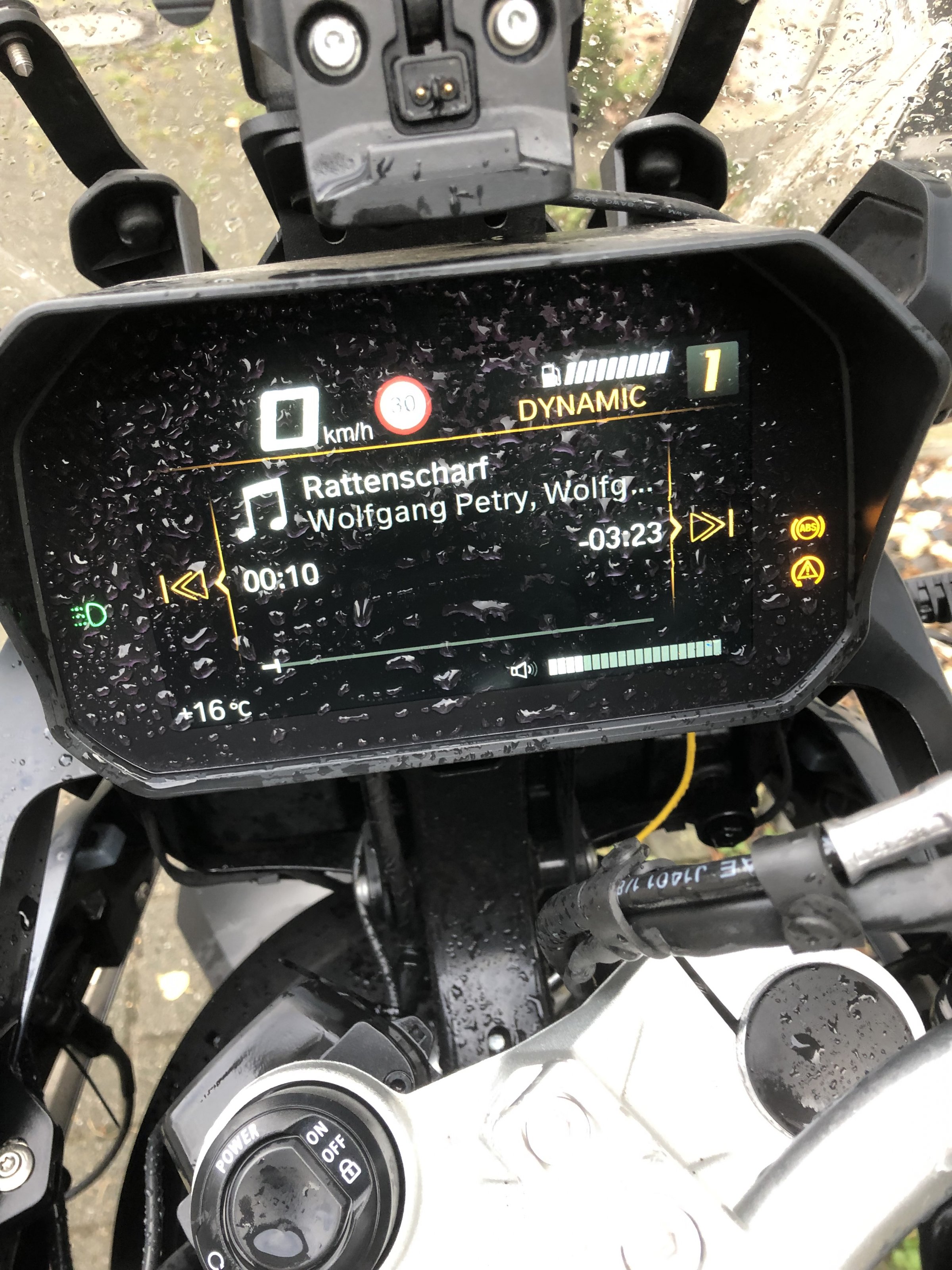

Was soll ich dazu jetzt sagen, ich hab mir das Sena vor ca. 4 Wochen gekauft . Und bei meiner 750er geht die Lautstärken anzeige an wenn ich das Rad drehe. Und beim Musik hören wird es auch lauter bzw. leiser.
Wenn es jetz nicht so schütten würde würde ich ein Foto davon machen. Ich erzähle keinen Mist.

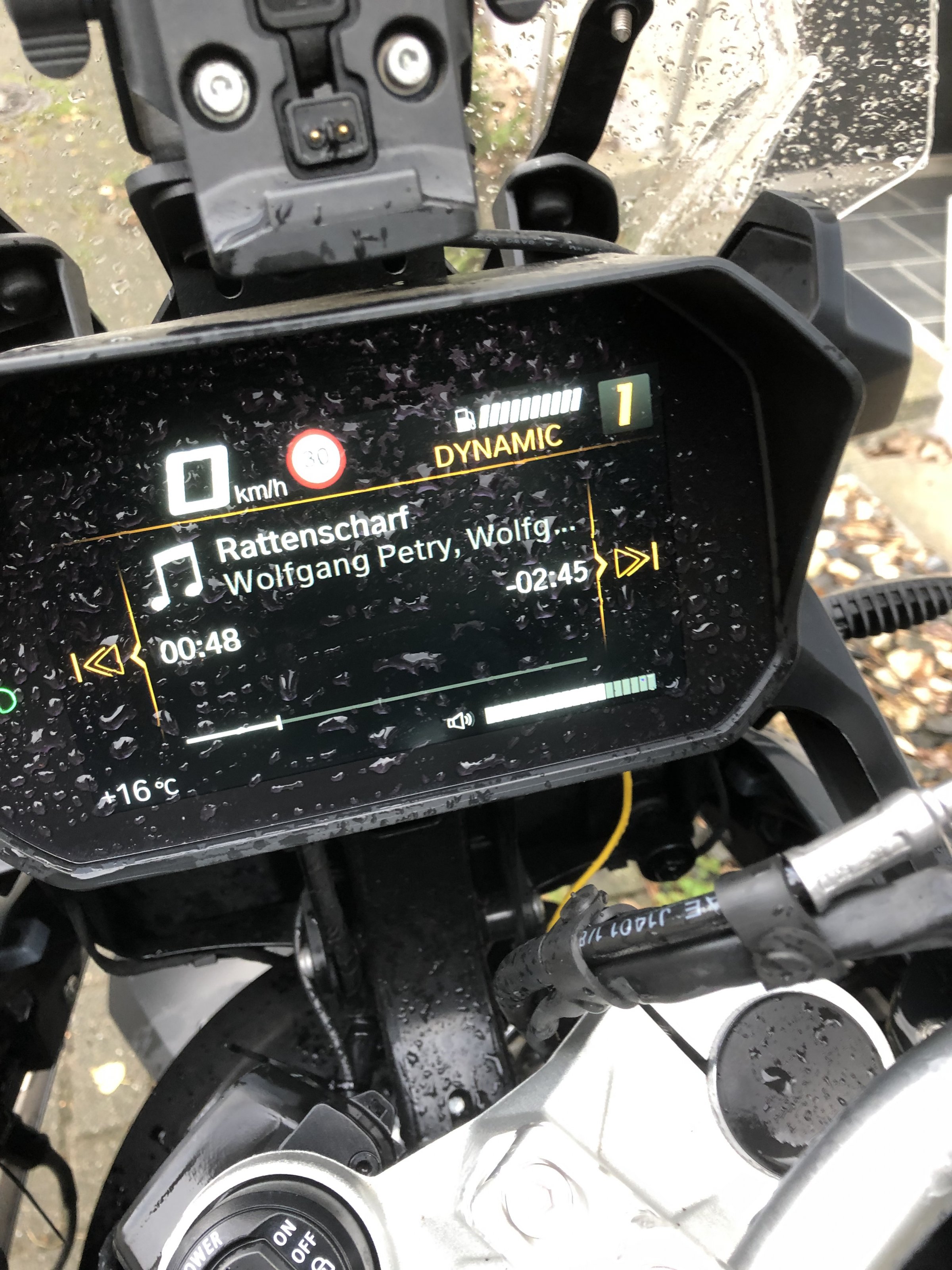

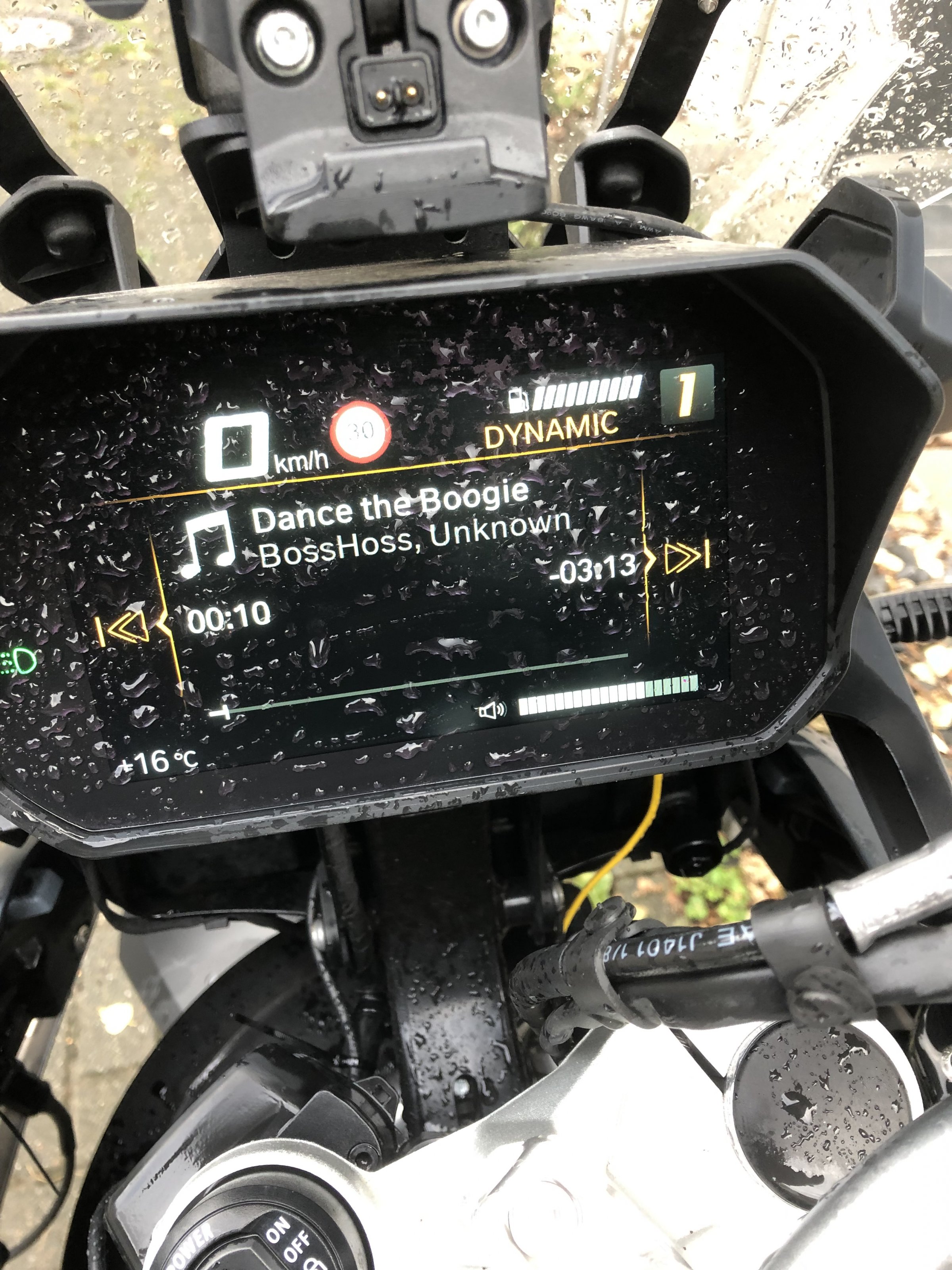

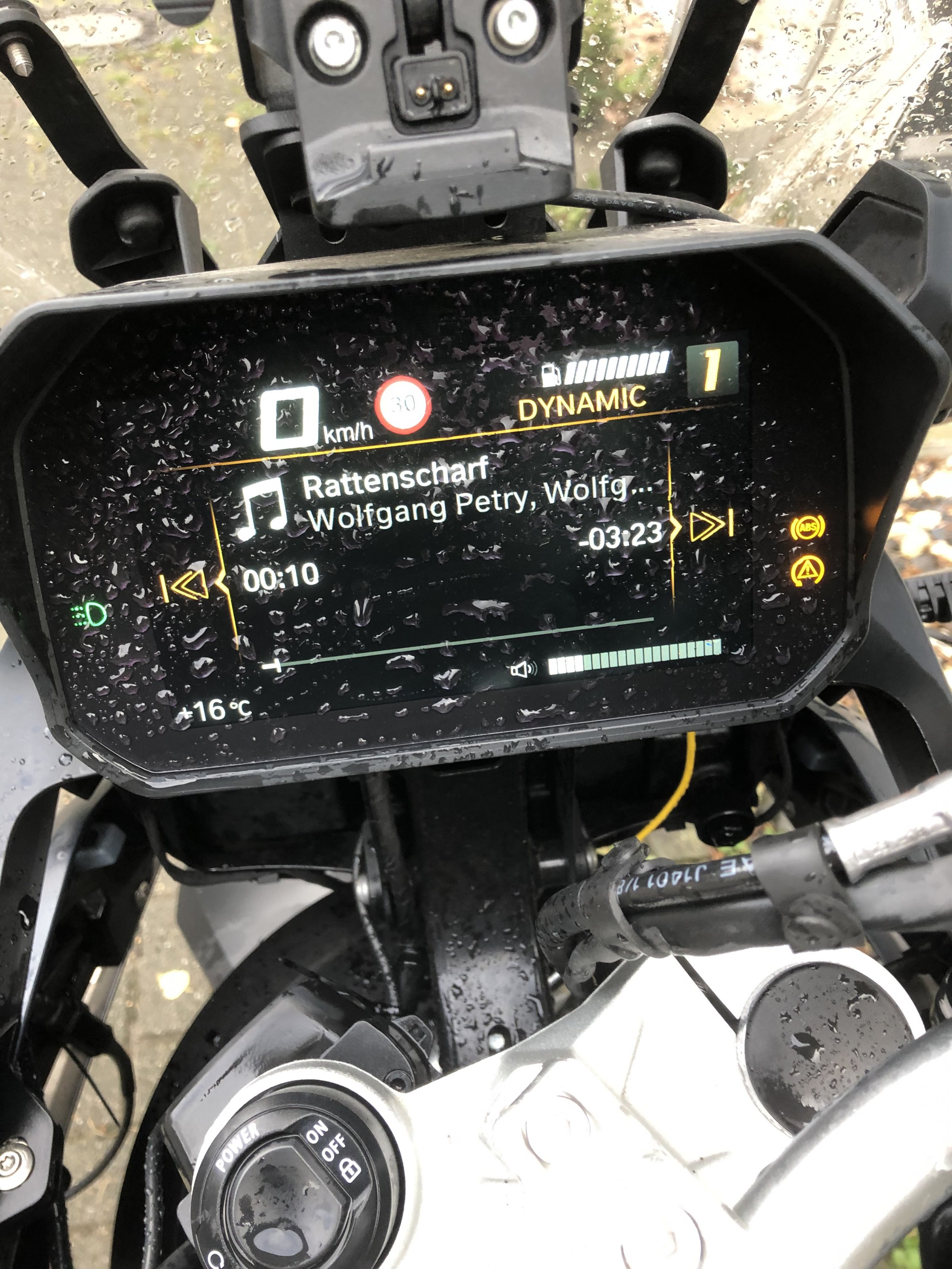

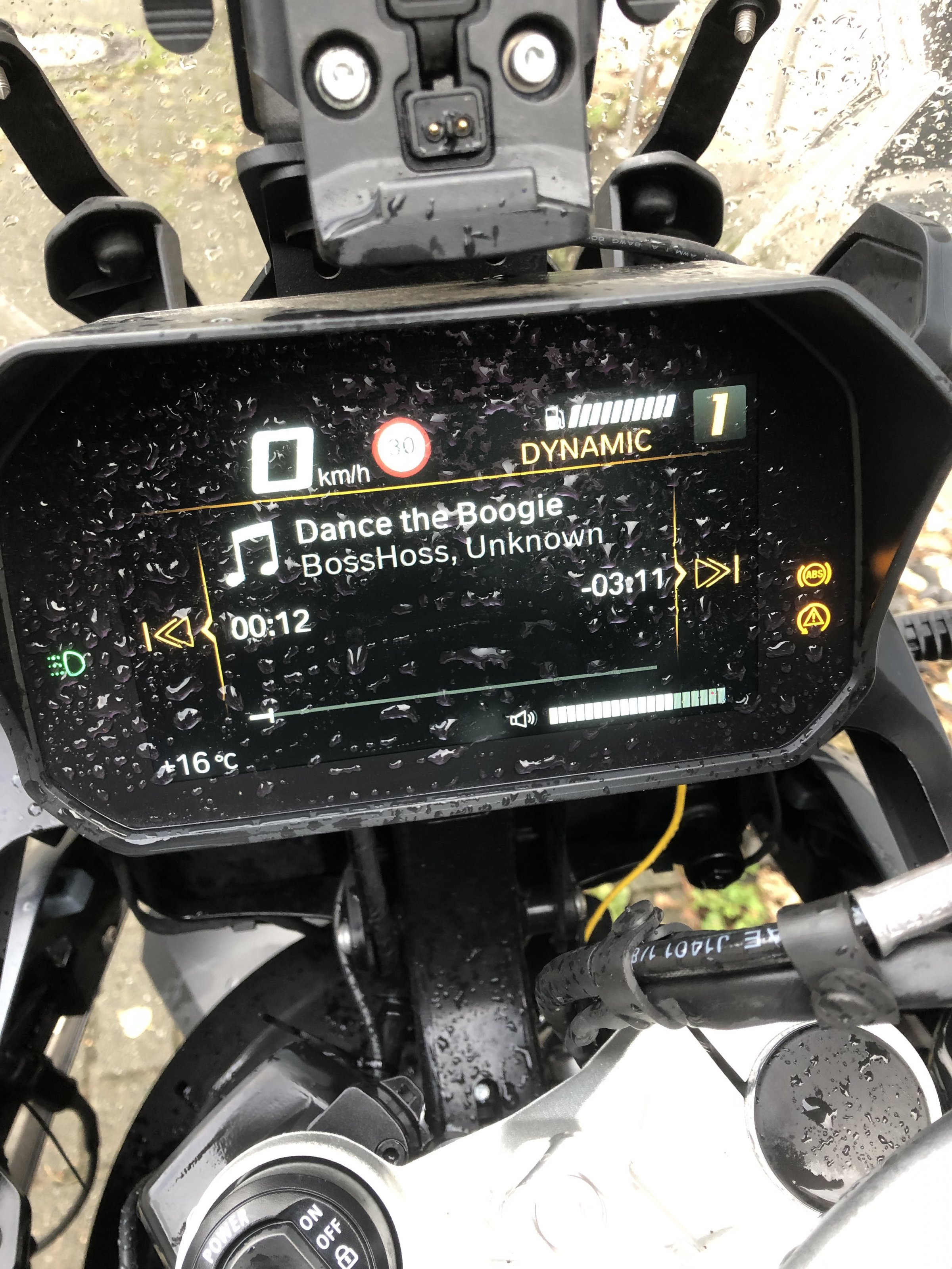

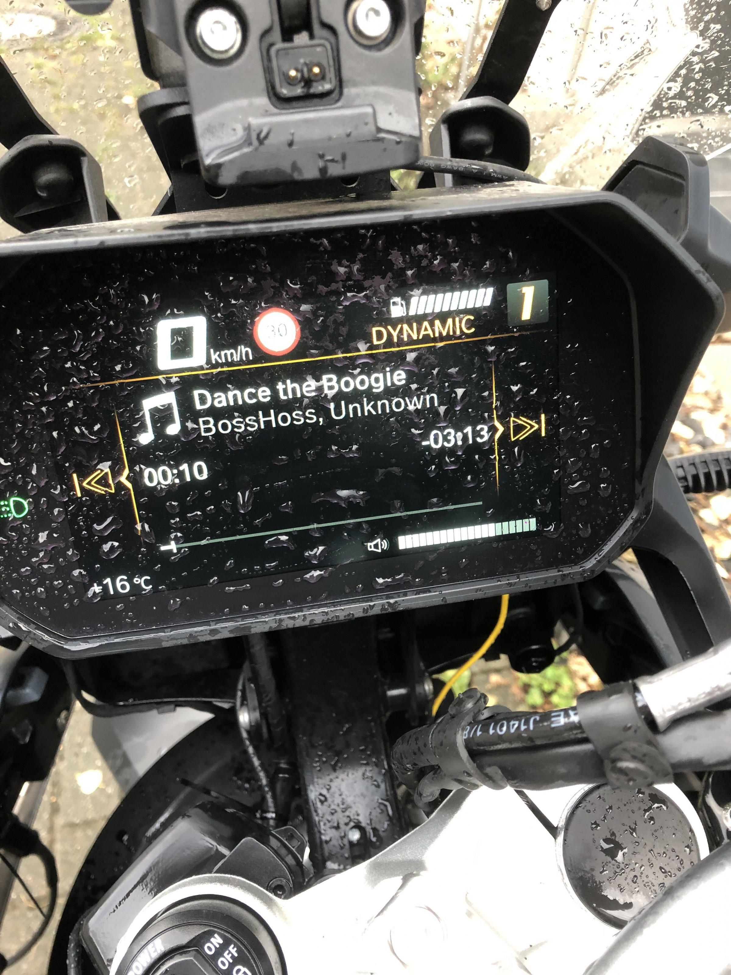

So ich hab mal ein paar Bilder gemacht. Die Lautstärkenanzeige geht im Display an , egal ob ich am Sena oder am Drehrad drehe. Es wird auch leiser oder Lauter dabei.
Ich habe als Handy ein altes Iphone 8 und das ganz normal mit dem Display gekoppelt und als Handy mit dem Sena verbunden.

Wow, darauf wart ich schon lange. Da hab ich jetzt Hoffnung für meine 20s, dass es nächste Saison funzt!
Freu...
Gast-15146
Interessant und bin sehr verwundert. Bitte einmal das Handy vom Sena direkt entkoppeln, denn grundsätzlich sollte man das auch so wie du es gemacht hast nicht machen. Das Handy ist entweder mit dem TFT oder dem Sena verbunden. Ich habe da eine Vermutung und bitte einmal nur mit Kopplung Handy an TFT und Sena am TFT probieren.
Bitte auch noch die FW vom TFT und die genaue Version/Revision vom 30K posten.
