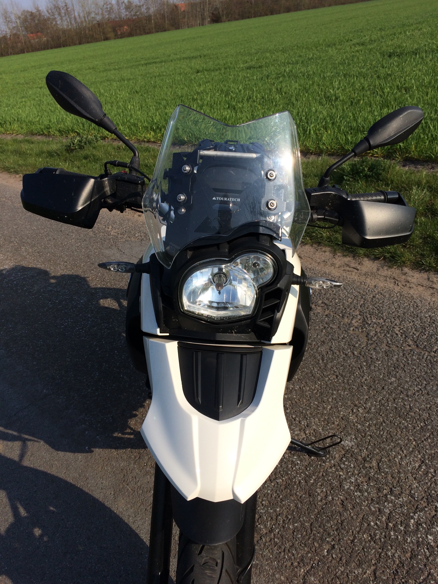

Ich hatte an unserer G650GS die BMW Standard LED-Blinker verbaut. Wenn ich mich recht erinnere musste ich die Aufnahmen, wenn überhaupt, lediglich ein ganz wenig modifizieren. Dazu hatte ich ein lastunabhängiges Relais von Kellermann verbaut.
