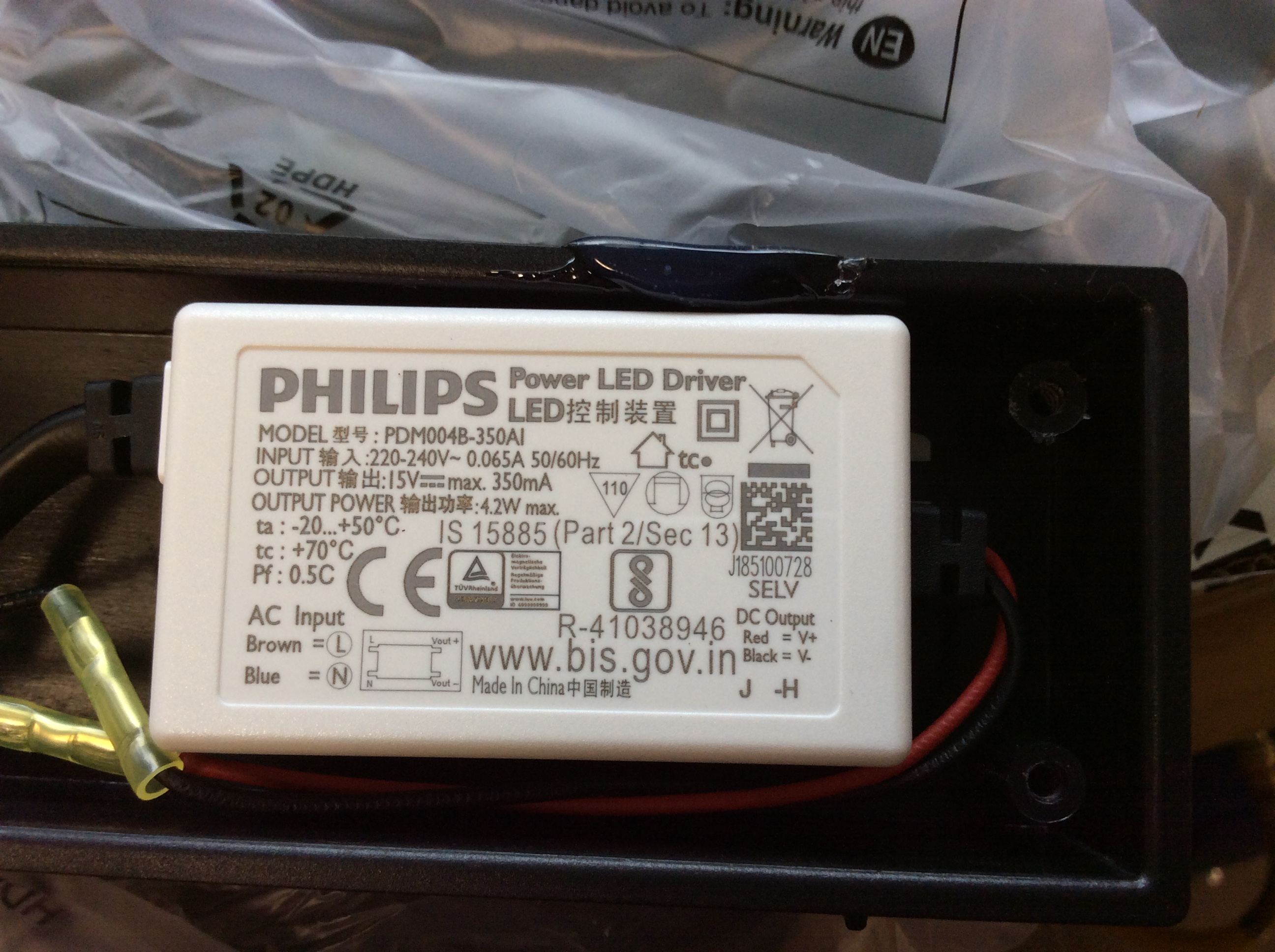

unsere Gartenbeleuchtung fällt Stück für Stück aus. Übeltäter sind die LED Driver. Von Philips gibt es keine Ersatzgeräte mehr und nun suche ich eine vergleichbare Alternative.
Es werden viele mit 350mA angeboten aber in der Regel nur mit 12 Volt.
Seht ihr da Probleme, dass die LEDs nicht mehr starten?
Anbei ein Bild von dem jetzt verbauten Driver.
Könnte dieser Driver funktionieren?

Einfach mal bei Ali Express suchen. Da findest Du die Teile, wenn auch nicht von Philips. Aber die drucken da ja auch nur ihr Logo drauf...

Leider finde ich das dort nicht. Ich brauche es auch schnell damit wieder Licht am Haus ist. Ich verstehe nicht worauf es ankommt. Auf die 15 Volt oder auf die 350mA. 12 Volt mit 350mA finde ich.
Die Lampen haben 3 Watt.

Da ich den internen Aufbau der Driver und der LED-Kette nicht kenne würde ich dir dazu raten einen Driver mit ebenfalls 15 Volt und mindestens 350mA zu nehmen. Wenn der Treiber mehr Strom liefern kann ist das nicht schlimm.
Eaglerise LED Netzteil Driver Treiber Trafo 3W 350mA wasserdicht IP65 : Amazon.de: Baumarkt
Amazon: Ausgang 0,5 - 10 V (DC)
Nein. Du brauchst eines mit 15V Output und 350 mA Leistung. Die Volt-Zahl musst du halten, die Leistung darf gerne mehr sein.

Bei dem Treiber handelt es sich wohl um eine Konstantstromquelle. Das bedeute für mich, dass die Werte eingehalten werden müssen.
Nun gibt es Driver mit einer Spannung von 15-27V und 350mA. Mit was für einer Spannung werden denn dann die LEDs versorgt?

Wird zwar funktionieren, aber nicht mit der vollen Lichtausbeute. Eine LED wird in der Regel nur mit Spannungen zwischen 1,5 V und 5 V betrieben. Allerdings muss man mit einer Schaltung (Treiber) dafür sorgen, dass kein zu hoher Strom durch die LED fließt und diese zerstört. Insofern hat sich der Hersteller der Leuchten schon ziemlich genau Gedanken gemacht, in welchem Arbeitspunkt die LEDs in der Leuchte betrieben wird.

Hast Du ggf. ein regelbarer Netzteil? Dann könntest Du mal testen, ob 12 Volt reichen...
Gast-15146
Habe es gerade mit einem Netzteil probiert. 12 Volt DC aber mit 4A. Die LED leuchtet sehr stark und wurde extrem heiß bei 2 Sekunden Nutzung. Also 12 Volt scheint zu gehen.

4A war definitiv zuviel. Sobald eine LED durchschaltet, ist sie recht niederohmig, also nur noch ein sehr kleiner Widerstand. Da muss der Strom stark begrenzt werden, sonst himmelt man die LED.
