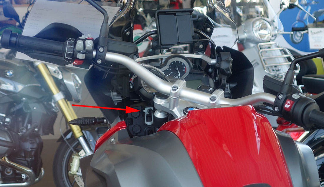

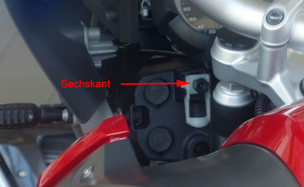

Hallo liebe Gemeinschaft,
ich besitze seit ein paar Tagen meine erste GS (R1200GS LC BJ 2014).
Gibt es eine Möglichkeit die Leuchtweite des Abblendlichtes einzustellen? Habe mal an der rechten Einstellschraube auf der Rückseite des Scheinwerfers gedreht, aber da hat sich nichts geändert :(
Vorab ein Dankeschön :)
LG Rider87
Hallo Rider87,
der oben bereits beschriebene weiße Bügel dient zur Verstellung bei Beladung/Sozius, wobei der nach unten gestellte Hebel die Normaleinstellung sein sollte. Darin befindet sich noch eine Stellschraube mit Sechskankopf in schwarz, mit welcher der Scheinwerfer in vertikaler Richtung feinjustiert werden kann. Versuche es hiermit mal; falls nicht bereits geschehen. Anbei noch Bilder.
