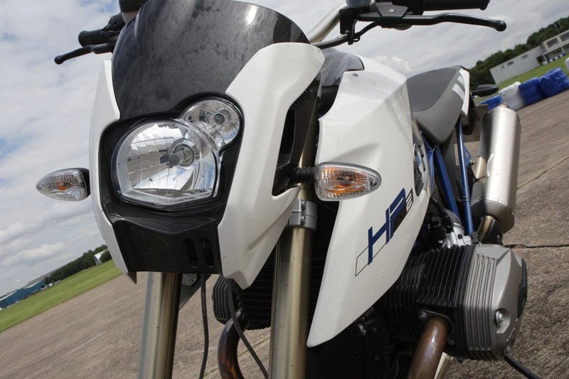

Bei 25cm Neuschnee, denke ich an meine MM und das bescheidene original Licht. Hab an meinem muscle bike einen Scheinwerfer von JW speaker nachgerüstet, mit adaptiven Kurvenlicht. Der Unterschied ist für meine schlechten Augen eine Offenbarung. Welche Möglichkeiten gibt es ein LED Scheinwerfer nachzurüsten? Wie habt ihr es gelöst? Freue mich über Ideen.

Du kannst ein 7" Blechscheinwerfergehäuse montieren, das Original 5,5" raus, gibts zu Hauf im Indernet, da passt der LED-Einsatz rein, auch der mit Kurvenlicht. Hatte ich schon montiert.

ich hab mir eine 100 Watt Birne reingemacht.
Bringt schon was.

Ich vermute, du hast die MM nicht vor Augen.

Ah, überlesen, klar geht nur bei der Enduro. Ja dann nimm ein LED Leuchtmittel. Gibt es auch schon richtig wertige mit 4000LM und mehr (Halt ohne E Kennzeichnung). Die gewöhnliche Halogen 100W Birne dürfte nicht funktionieren. Bei 40W Mehrleistung schält dir das Steuergerät den Saft ab. Weiss ich aus eigener Erfahrung mit meinen Zusatzscheinwerfern, muss ein Relais mit rein. Da kannst du mal für Zusatzscheinwerfer schauen. 4XLED Sind sehr hell und schön klein. Sind bei mir unterm Tank montiert. Der linke mit Fernlicht der rechte mit Abblendlicht jeweils zusätzlich mit einem Lenkerschalter.

da schaltet gar nichts ab. Hab ich schon einige Jahre drin.

OK wundert mich. Wenn ich beide Zusatzscheinwerfer zuschalte , geht nach 2 sek alles aus nur noch Standlicht. Zündung aus und wieder an, dann gehts wieder. Deine Kabel/Stecker werden nicht zu warm?
Und im Scheinwerfer, das Glas vorne nicht zu heiß?
