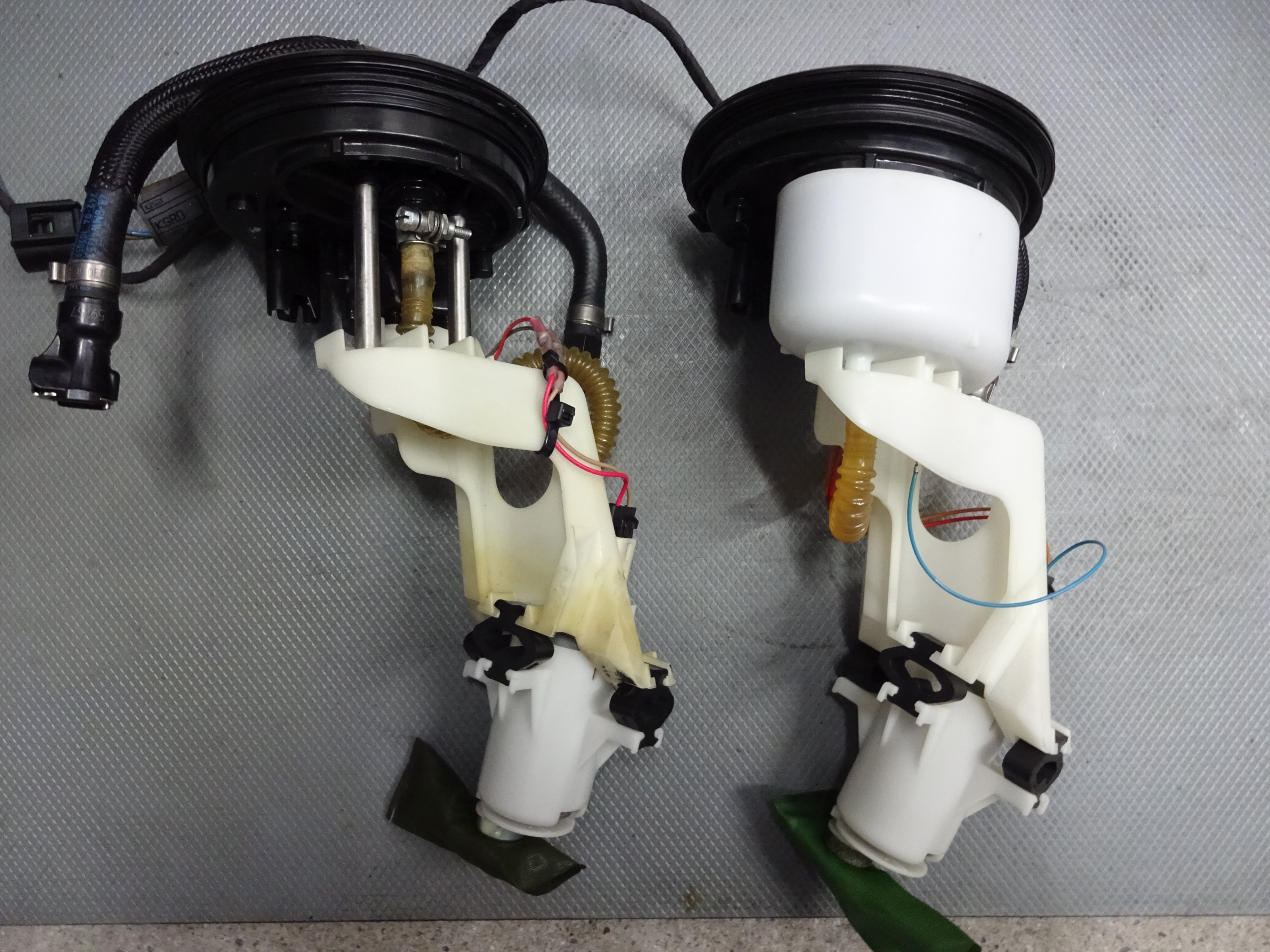

Du kannst das Überflüssige Gerippe aussen einfach abschneiden und mit einer Feile alles glätten. In #29 kannst Du die bearbeitete Pumpeneinheit sehen. Mit der Pumpe kommt man bis ganz unten in den Tank. Ich und hab schon bis zu 12,6 l Sprit tanken können ohne das sie liegen geblieben ist. Da ist dann wirklich nicht mehr viel im Tank gewesen.

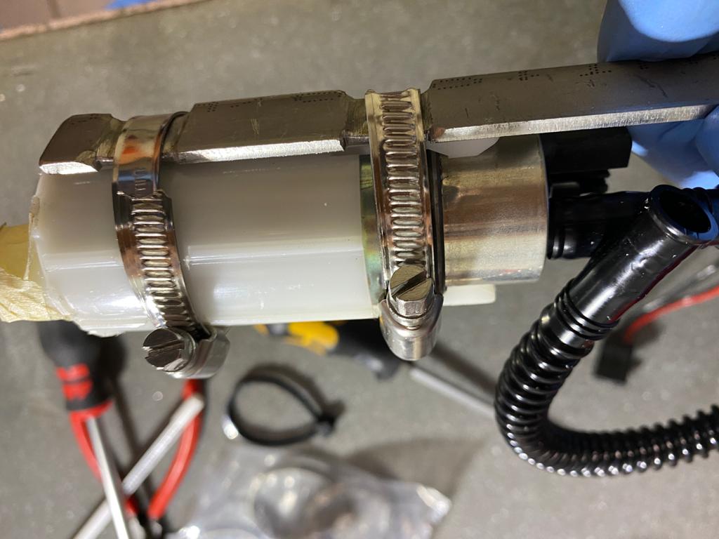

So, ich habe mittlerweile auch den Umbau hinter mich gebracht!
Danke für die präzise und einfache Anleitung
Hatte erst etwas Sorgen aber bei der originalen Pumpe läuft der Sprit vom Rücklauf ja auch einfach nur so in den Tank zurück; von daher.
Bei der LC Pumpe, die ich übernommen habe, da erst ca. 4 tsd. Kilometer runter, habe ich das Körbchen abgekniffen und in die Rillen des Pumpenhalters Lücken eingeschliffen, genau wie an dem Va Stab, der die Pumpe hält, damit ich sie komplett mit den Schlauchschellen befestigen konnte. Das sollte halten. Ich konnte es mit der Hand nicht mehr bewegen, obwohl nur leicht handfest angezogen.

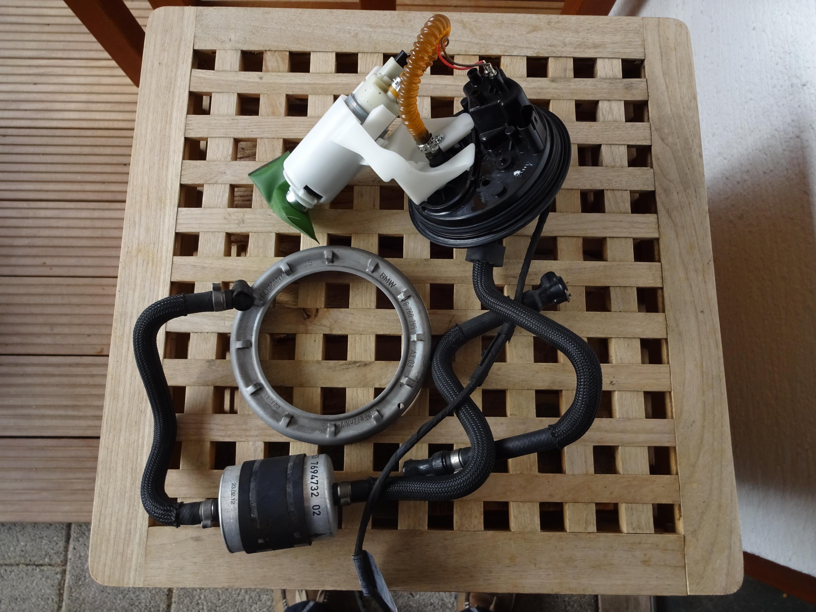

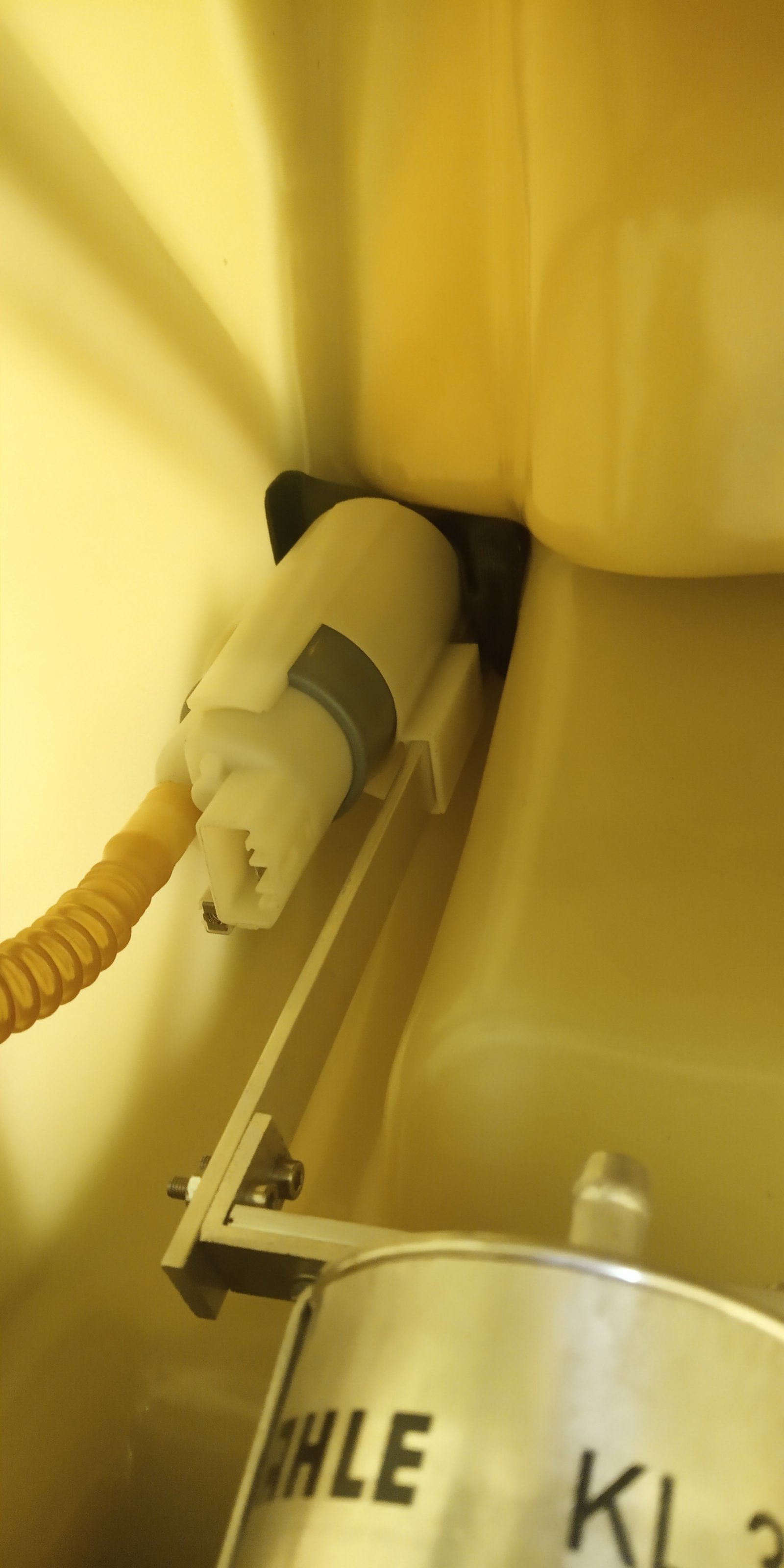

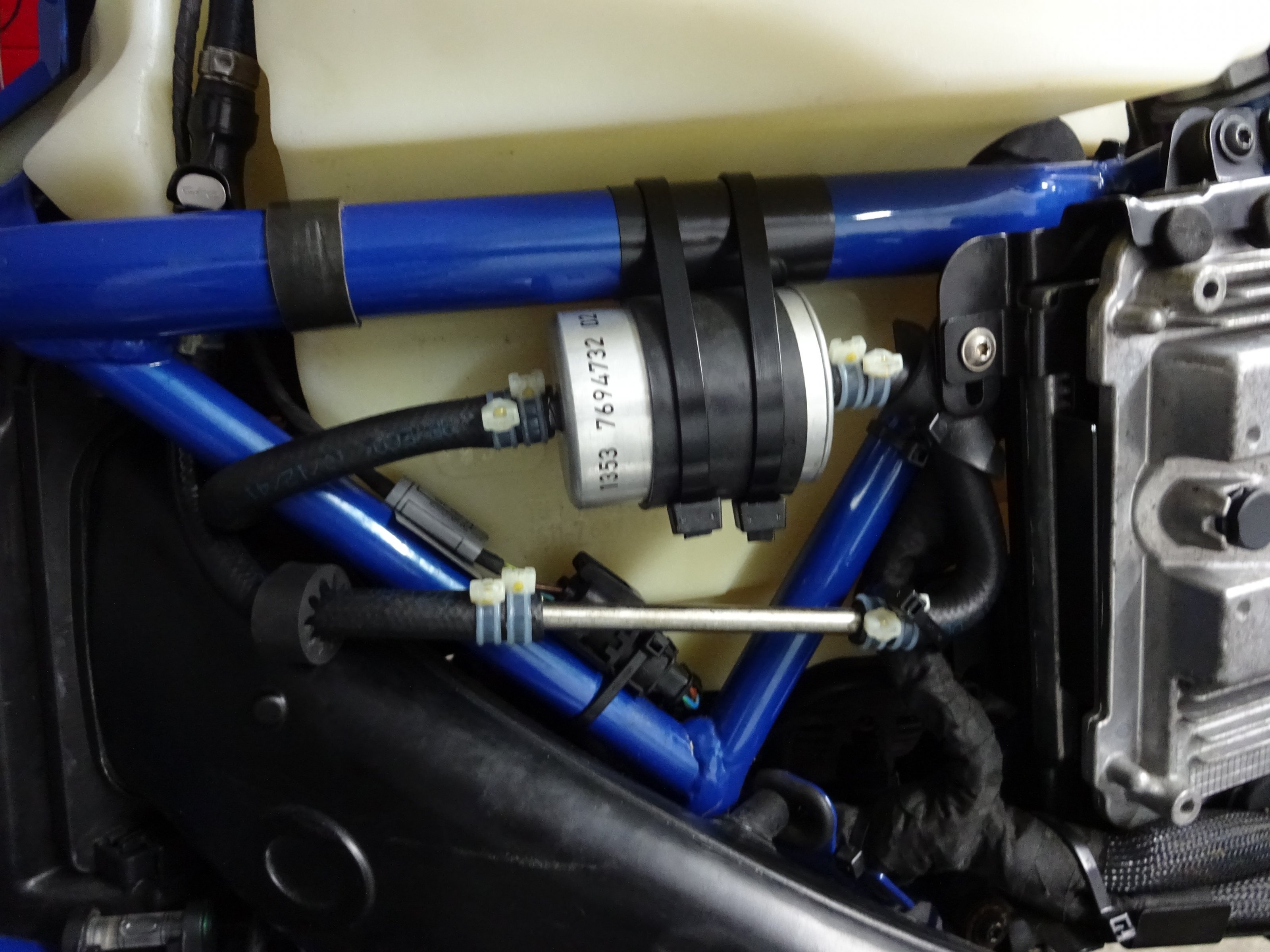

Ich hab den Umbau mit dem Deckel der R 1200R vorgenommen und den Filter ausserhalb vom Tank befestigt.
Mit der Lösung kann ich den Filter ohne den Tank öffnen zu müssen, wechseln.
Der Deckel der R 1200 R hat einen Rücklauf und der Original Pumpenhalter der HP passt mit zwei Distanzrohren auf den Deckel.
Das Motorrad nimmt nach dem Kaltstart sofort das Gas an und läuft deutlich besser.

Das scheint allerdings die einfachste Lösung zu sein.

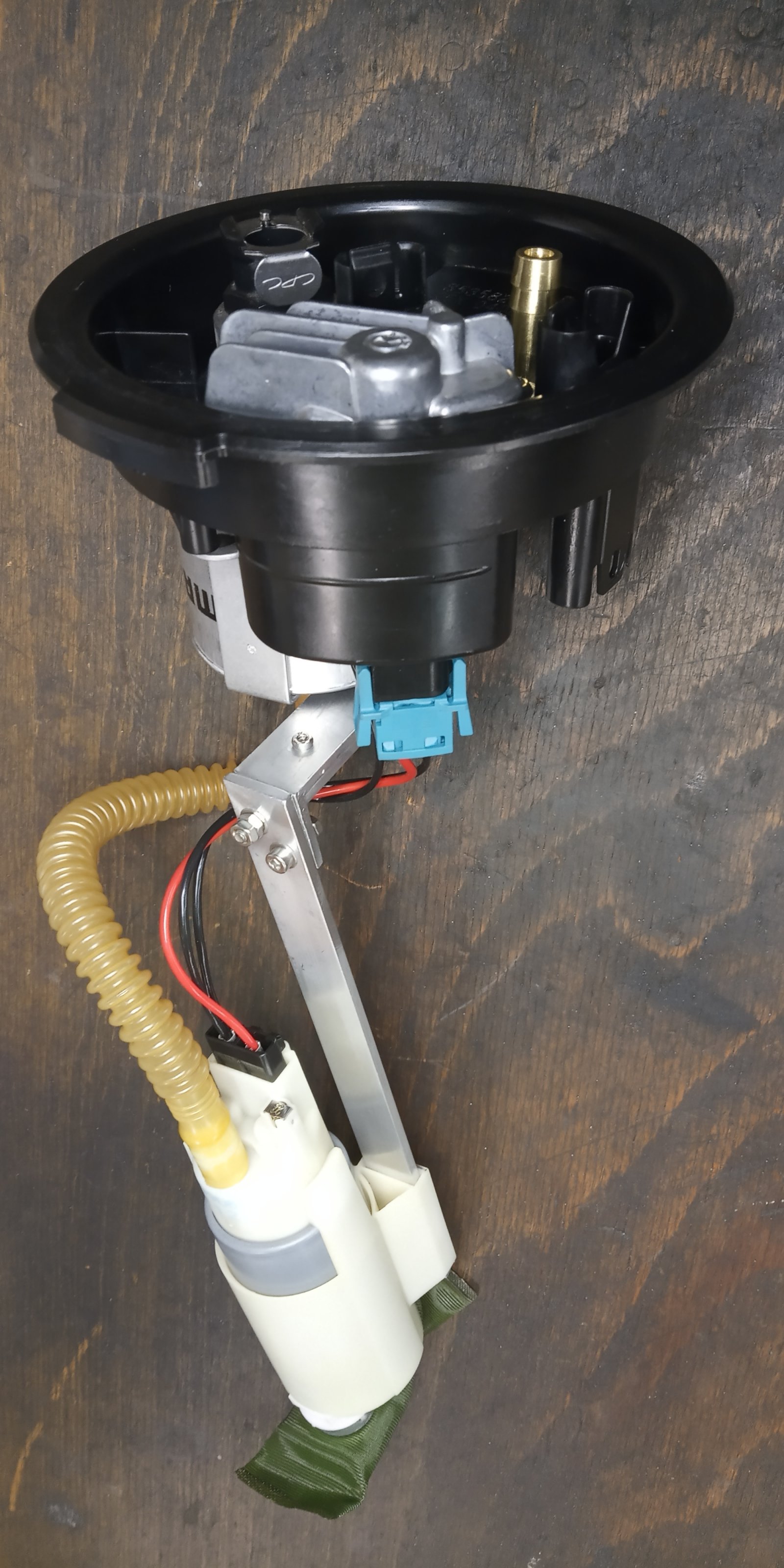

Ich habe eine weitere noch einfachere Variante umgesetzt. Den verdreckten Filter habe ich abgeklemmt indem ich eine D 8 mm Bohrung von oben durch den Filter gebohrt habe. Dabei habe ich den Bohrer so geführt, dass er an dem Schlauchanschluss am Filter unten raus kommt, der Anschluss ist natütlich abgefallen. Duch die Bohrung schob ich ein Edelstahlrohr 8*1 mm durch, unten mit Sicke, oben leider ohne. Oben Abgedichtet habe ich das mit einer Gummidichtung und dem abgesägten Einschraubstück vom Schnellverschluss. Oben ein 90° Gummistück drauf und in die Leitung dazuwischen den Filter der R 1200 R montiert. Kosten ca. 30,-€

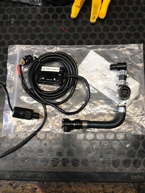

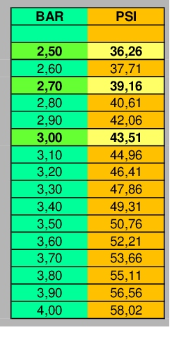

Hallo zusammen,
ich habe bei meiner HP2 den Kraftstoffdruck während der Fahrt gemessen,
er sollte bei ca. 3,5 bar (ca. 50 PSI) liegen.
(Ihr kennt ja das Problem des nachlassenden Kraftstoffdrucks, durch altern der Kraftstoffpumpen, dadurch abmagern des Gemisches, dann ausglühen und Abriss der Auslassventile, komischerweise meist am rechten Zylinder, bei den luftgekühlten.)
Dazu habe ich einen digitalen Druckmesser angeschlossen, Stromversorgung über die 12V Steckdose.
Der abgelesene Druck lag, auch während der Fahrt bei Vollgas im geforderten Bereich von ca. 3,5 bar.
Dazu muss lediglich der "rechte" Kraftstoffschlauch, über die Schnellverschlüsse, außen am Benzinpumpendeckel, gegen den mit dem digitalen Sensor ausgetauscht werden.
Vorher natürlich die mittlere Tankabdeckung entfernen.
Anzeige nach vorne an den Lenker legen, mit Klebeband oder Kabelbinder befestigen.
Ich würde Euch den digitalen
leihweise zur Verfügung stellen,
gegen Erstattung meiner Versandkosten.
Einfach bei mir, per PN melden.
Grüße Hardy
passt nur bei HP2-Modellen
